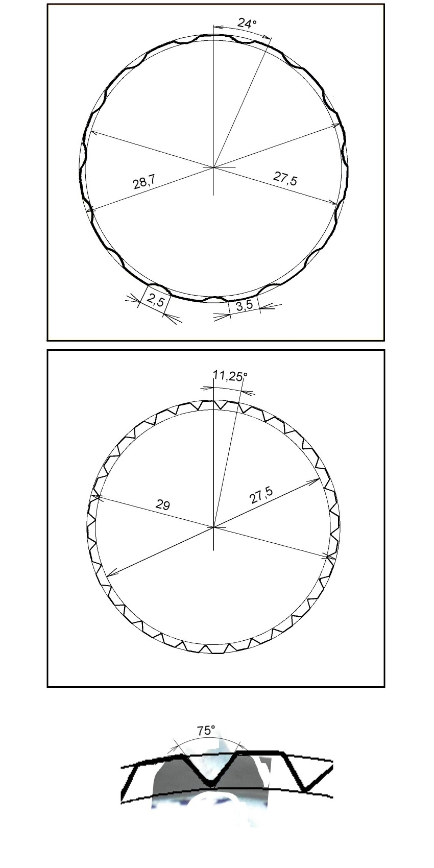

Hallo Christian,

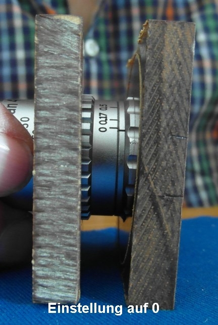

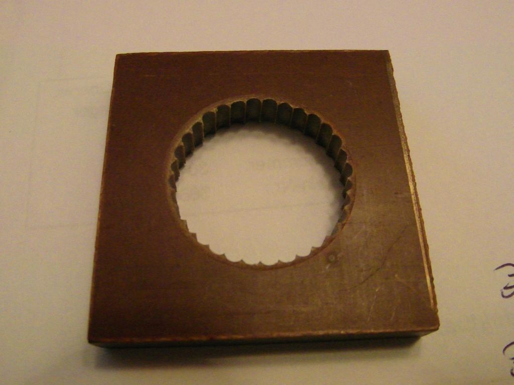

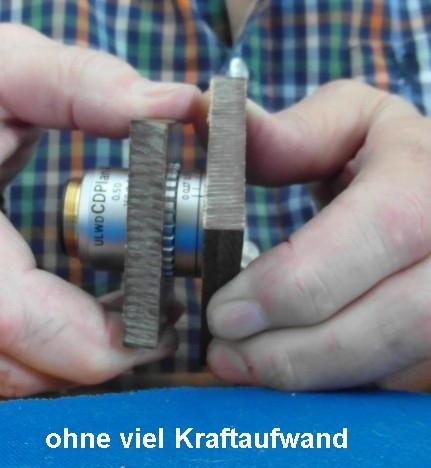

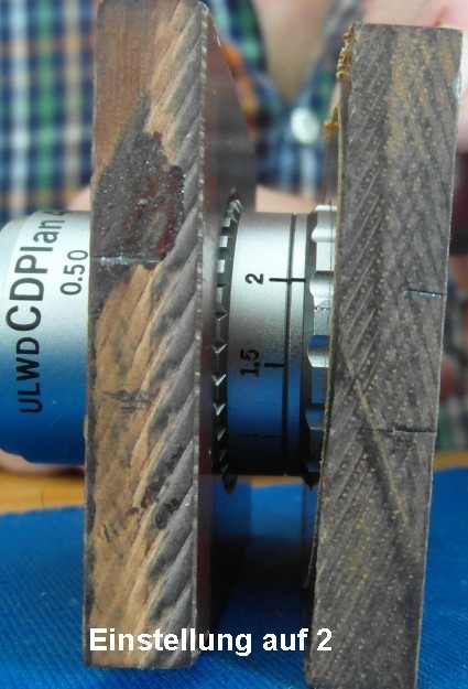

bevor Du das Objektiv demolierst, möchte ich Dir eine andere Lösung vorstellen, die ich bei meinem Objektiv anwende:
Das Objektiv läßt sich damit zwar kaum 'vor Ort' - am Mikroskop montiert - einstellen, aber wenn die Deckglasdicke nur gelegentlich eingestellt werden muß, kann man damit leben.
Wenn die Abmessungen Deines Objektivs mit denen im Bild übereinstimmen, gibt es kein Problem, ansonsten bräuchte ich die genauen Maße aber wie's auschaut, dürften die mit meinem Objektiv identisch sein.
Ich würde Dir die zwei passenden Adapter machen und das Ganze kostet Dich nichts (auch kein Porto).
Ich ergänze mit einem kurzen Erfahrungsbericht
Ursprünglich glaubte ich, daß nicht das Fett am Schwergang schuld sei.
Beim dem nun möglichen Verdrehen von Hand aus ist eine geschmeidige Bewegung erkennbar, die wirklich auf zähes Fett schließen läßt.
Da aber die Verstellung ja relativ einfach geht, verzichte ich auf weitere Versuche, das Objektiv zu öffnen.
Johann
