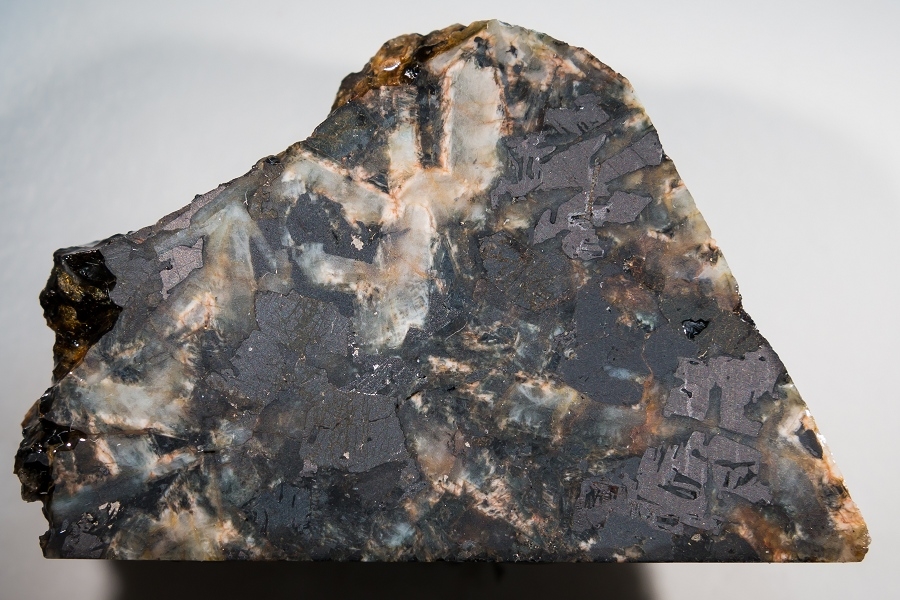

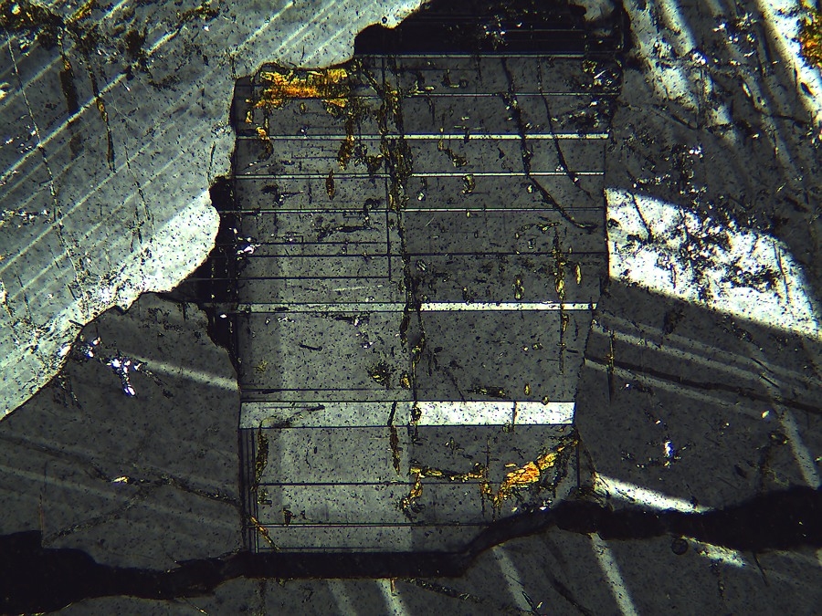

Heute zeige ich mein erstes hergestelltes Dünnschliff. Ist noch lange nicht optimal aber ich lerne ja noch. Den Stein habe ich mal von Olaf bekommen und weiß gar nicht welche Mineralien hier zu sehen sind. Wurde mich freuen wenn Kommentar kommt mit mögliche Mineralien Kandidaten. Sieht aber wohl aus das es sich handelt um einige Erze. Darum werde ich von den Reststuck in kommende Zeit welche Anschliffe anfertigen und in die Anschliffe kann ich Erze bestimmen. Dazu habe ich ein Leitz MPV womit ich Reflektionsmessungen durchführen kann.

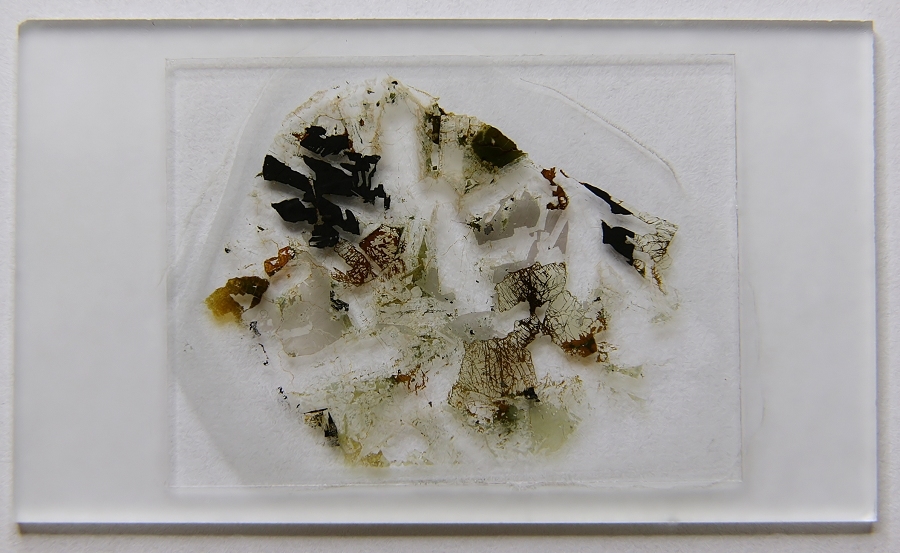

Arbeitslauf von diesen Schliff:
- Stein so Versägen das es auf ein Objektträger in Gießner Format passt (Gießner Format ist 28x48mm);
- Die Fläche auf ein Tellerschleif Maschine Flach schleifen bis zu Korn 800. Das schleifen geht selbstverständlich auch auf eine Glasplatte mit losen Silicium Carbide bis Korn 800;
- Stein gründlich waschen und Trocknen im Wärmeschrank;
- Mit Araldit 2020 auf den OT kleben. Stein und OT mit eine Presse zusammen halte und 12 Stunden trocknen;
- OT mit Doppelseitig Klebeband auf ein Hilfsobjekt Kleben und an die Steinsäge absägen. Jetzt bleibt so 0,4 bis 0,5 mm Stein übrig;
- Am Tellerschleifmaschine bis zu 150-200µm Grob Schleifen;
- Auf Glasplatten mit Korn 400,600 und 800 so Schleifen das die Dicke von das Präparat 30µm wird (mit ein Mikromesser kann Mann den Schleifvorgang sehr genau beobachten).
- Präparat gründlich im Ultraschall reinigen und trocknen lassen;
- Deckglas mit z.B. Depex anbringen.

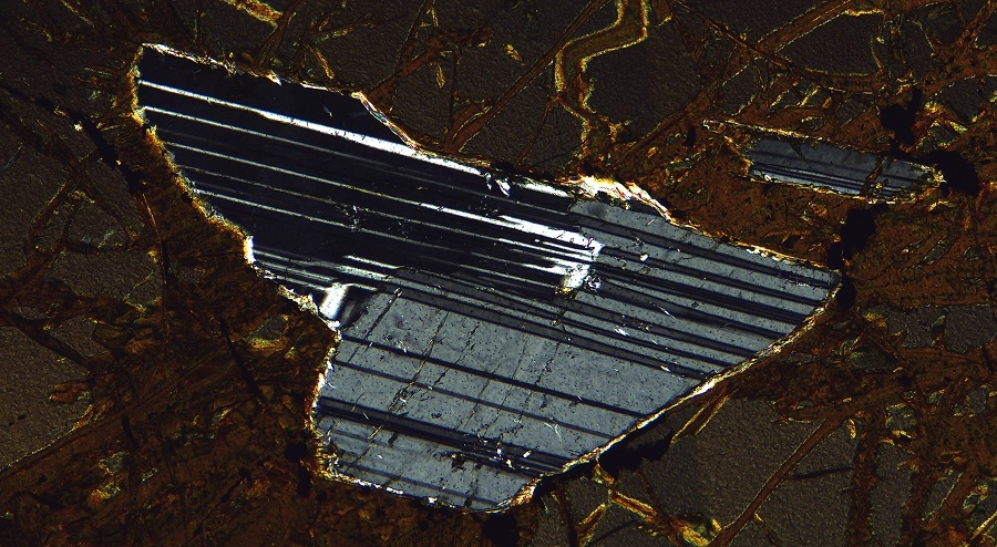

Stitch von 47 Bilder, Objektiv Leitz Plan Fluotar 4x
Bildausschnitt ist so 6x8mm gross. POL Filter gekreuzt.

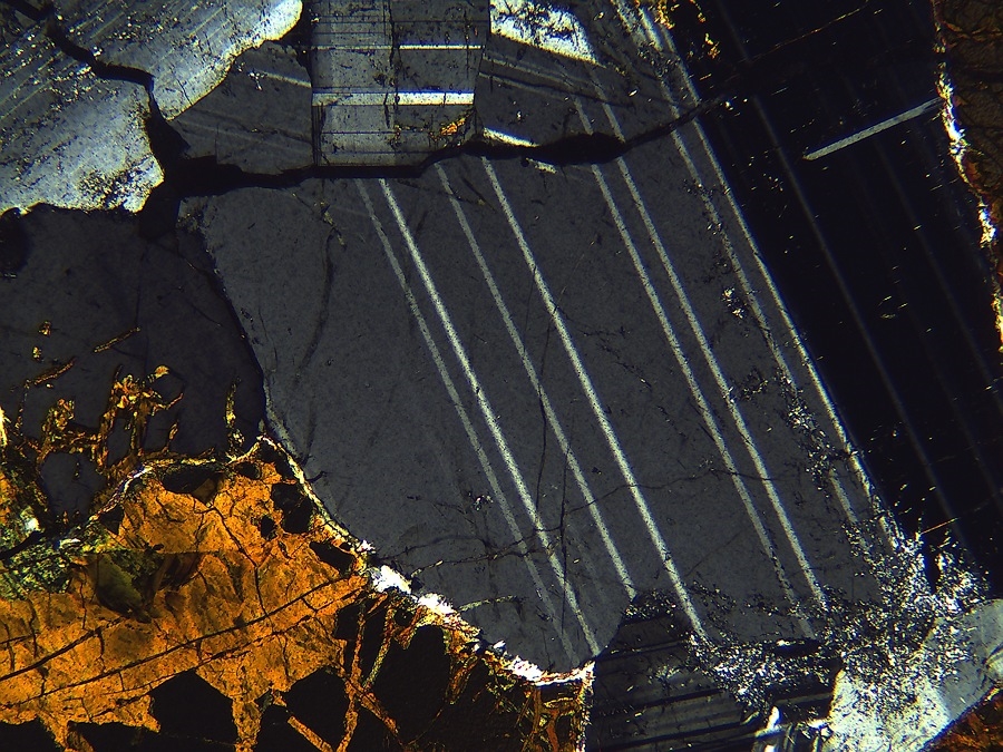

Objektiv Leitz Plan Fluotar 10x, POL Filter gekreuzt.

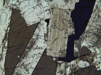

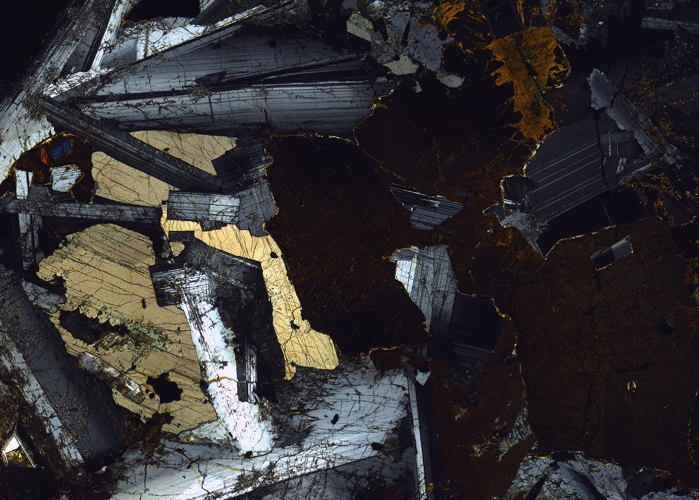

Objektiv Leitz Plan Fluotar 4x, POL Filter gekreuzt.
Animation mit verschiedene POL Filter Positionen.
Gruße Ronald

das sieht doch schon wirklich sehr gut aus!!!!
Ich kann mich an dieses Stück gar nicht nehr erinnern - ja, ja, der Alzheimer  ;D ;D ;D
Jedenfalls handelt es sich um einen sehr grobkörnigen Gabbro mit vorwiegend Plagioklas (farblos durchsichtig mit nur einem Polarisator und lamellar verzwillingt bei gekreuzten Polarisatoren), Pyroxen (leicht gefärbt) und Magnetit (opak mit Skelettwachstum).

egal was es ist, es ist Dir hervorragend gelungen und es sind wunderbare Aufnahmen.

Das du so Makroskopisch sehen kannst dass das Opake Mineral Magnetit ist! :-X  Ist das wegen ein Typischer Skeletwachstum?

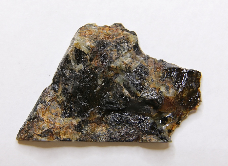

Ja den Stein kommt von dir. Es ist mit ein Harz Lackiert und das habe ich noch nie gemacht, darum weis ich das sicher.
Es ist, meine Meinung, interessant genug um das Reststuck zum Anschliff zu verarbeiten. Magnetit Kristalle sind noch genügend da. Dann kann ich es auch vermessen.

ZitatDas du so Makroskopisch sehen kannst dass das Opake Mineral Magnetit ist! Ist das wegen ein Typischer Skeletwachstum?
Ja, und auch aus Erfahrung. Magnetit gehört einfach zur Paragenese dieses Gesteins.
