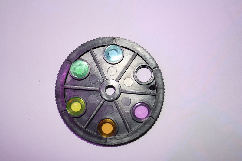

Hier mal zwei Bilder der Farbfilterscheibe, die einzelnen Löcher sind hier übrigends auch gleich-
zeitig unterschiedlich groß (Blau = kleinste Öffnung bis ohne Filter größte Öffnung). Theoretisch
könnte ich die Öffnung ohne Filter wie schon vorgeschlagen mit Tonpapier füllen (vielleicht werd
ich doch gleich einen schwarzen Kunststoffeinsatz basteln.
Wie groß sollte denn die Abdeckung dann sein? (Blau hat ca. 4mm Ø und die Öffnung ohne Filter
hat ca. 8mm)

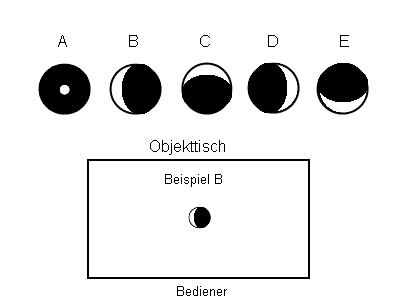

Zwecks der Abdeckung der Filterscheibe, bei der großen Öffnung, sollte
diese dann von der Öffnung also 1/3 sein - wie sollte das ganze dann in
etwa aussehen? (Draufsicht von Seite des Objektivs)
