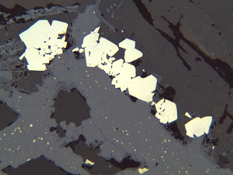

Pyrit, auch als Schwefelkies, Eisenkies, Katzengold oder Narrengold bekannt, ist ein sehr häufig vorkommendes Mineral aus der Mineralklasse der ,,Sulfide und Sulfosalze".
Die Farbe im Auflicht Anschliff ist Creme bis Weiß. In diesen Anschliff fast Weiß.
Zur Bestimmung von die Erze suche ich gerne in: "The ore minerals under the microscope". Selbstverständlich habe ich die Reflektivität gemessen und es ist tatsachlich: Pyrit.
Bilder am Leitz Orthoplan mit Halogenlicht und Ahrens POL Prisma. Kamera wie immer: Moticam 2300
Objektiv Leitz NPL Fluotar unendlich 10x.
Linear polarisiertes Licht.
Py = Pyrit (Creme bis Weiß)
Ccp = Chalcopyrit (Gelb)
Sp = Sphalerit (Leicht Grau)
Polarisator um fünf Grad dejustiert.

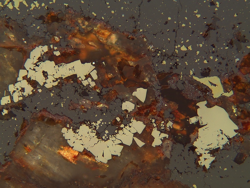

Objektiv Leitz NPL Fluotar unendlich 20x.

Am besten gefallen mir immer die Aufnahmen mit den leicht dejustierten Polfiltern, die es quasi erlauben, in den Anschliff hinein zu sehen.

ZitatWarum dejustierst Du den Polfilter eigentlich? Wir reden doch nicht von gekreuzten Pols, oder? Würde nicht eine Tischdrehung reichen?
Lieber Bernhard,
wir reden ganz sicher von XPL und diese leicht aus der 90° Kreuzstellung "dejustiert", dann hat man die Reflexe fast weg und kann wie Jörg es sagt "in den Stein rein sehen" - soweit durchsichtige Mineralien beteiligt sind.

@Jörg, Bernhard, Klaus,
Danke für die Blumen aber es kann, und muss, noch viel besser. Siehe z.B. mal wie die Bilder von Holger aussehen auf die MKB Website, dann bin ich noch lange nicht so weit und muss noch einiges lernen. Kommt aber bestimmt mal hoffe ich  ;)
So weit es mir geklärt ist: "linear polarisiertem Licht" bedeutet: Polariser in Dunkelstellung und den Analyser nicht im Strahlengang.
Gekreuzte POL Filter sind genau 90 Grad gekreuzt und dann erscheint das Bild fast oder sehr Dunkel. Um die Anisotrope Effekte gut wahrnehmen zu können und ein deutliches unterschied zu sehen von Silikate und Oxiden wie z.B Quarz, ist es günstig um etwas zu dejustieren. Siehe auch folgendes Bild aus "The ore minerals under the microscope" und dann Gans unten.

Zitat von: Ronald Schulte in August 13, 2016, 15:06:43 NACHMITTAGS
Äh...das kommt davon, ich sollte meinen Mücke besser gelesen haben. Aber so ganz versteh ich es immer noch nicht: Polarisator (allein) in Dunkelstellung (?) bezogen auf die Bireflexion?
Und der letzte Absatz über die leichte Dejustierung des Analysators bezieht sich doch eigentlich auf +Nicols.
Und wieso zeigt der Pyrit so deutlichen Effekt auf die Verdrehung, wenn er doch eigentlich isotrop ist?

Pyrit ist isotrop und mit verdrehen von den Tisch verändert sich die Farbe nicht.

... OK, also hier zumindest ein paar Definitionen für Auflicht-Pol, auch wenn es Manchem trivial erscheint:
  • Linear polarisiertes Licht (// Pol): Polarisator im Strahlengang, Analysator ausgeklappt. Man erkennt das Reflektionsvermögen an der Helligkeit - "Gangart" mit 4-10% dunkel- bis mittelgrau, Erzminerale heller. Man erkennt beim Drehen des Mikroskoptischs die Anisotropieeffekte Bifreflektion und Reflektionspleochroismus.
  • Gekreuzte Polarisatoren (+Pol): Analysator eingeschaltet und in exakt gekreuzter Stellung zum Polarisator. Isotrope Minerale bleiben schwarz, anisotrope ändern ihre Reflektivität beim Drehen des Mikroskoptischs systematisch vier mal in 360°. Die Effekte können sehr schwach sein. Da bei durchsichtigen Kristallen ein erheblicher Teil des Lichts auch in den Kristall hineingeht und an internen Störungen (Sprünge, Spaltflächen, Korngrenzen) reflektiert und dabei in seiner Polarisationsrichtung verändert wird, sieht man die Innenreflexe sehr schön.
  • Einer der Poalrisatoren leicht verdreht:  Isotrope Minerale, wie z.B. Ronalds Pyrit, sind aufgehellt aber zeigen keine Anisotropieeffekte beim Drehen des Tischs. Schwache Anisotropieeffekte sind deutlicher zu sehen. Diese Einstellung ist nur für qualitatives Arbeiten geeignet!

so hatte ich das auch abgespeichert. Aber ich denke ich habe Ronalds Bildunterschriften missverstanden, daher meine Verwunderung.
Das jeweils erste Bild zeigt den Anschliff also immer in // Pol, der jeweils zweite +Pol mit um 5° dejustiertem Polarisator.
Richtig, Ronald?

Genau so wie du beschreibst habe ich es gemacht. Olaf erklärt die verschiedene POL einstellungen ja prima.
