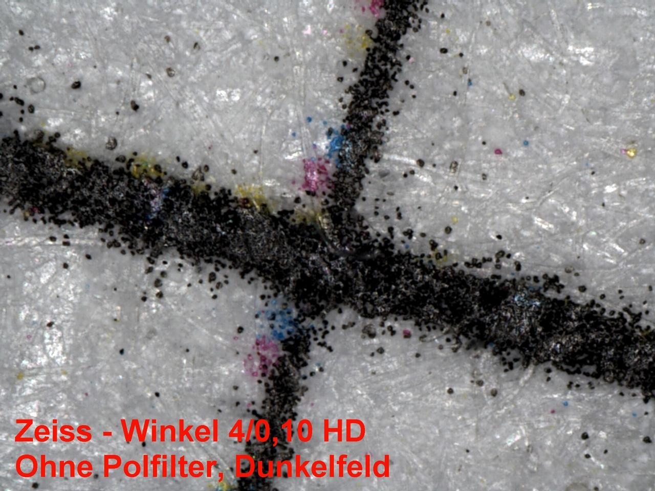

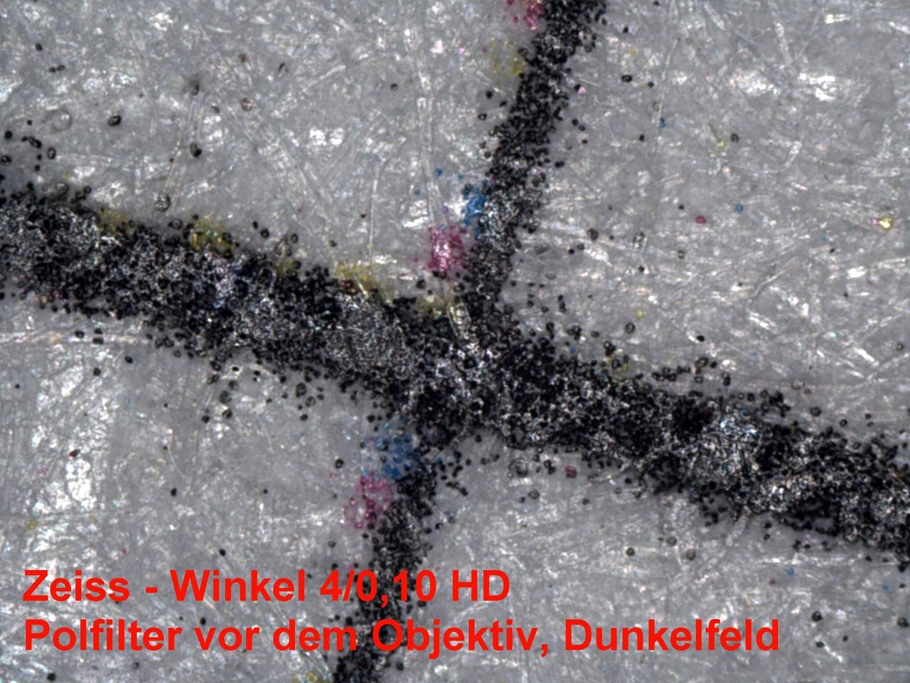

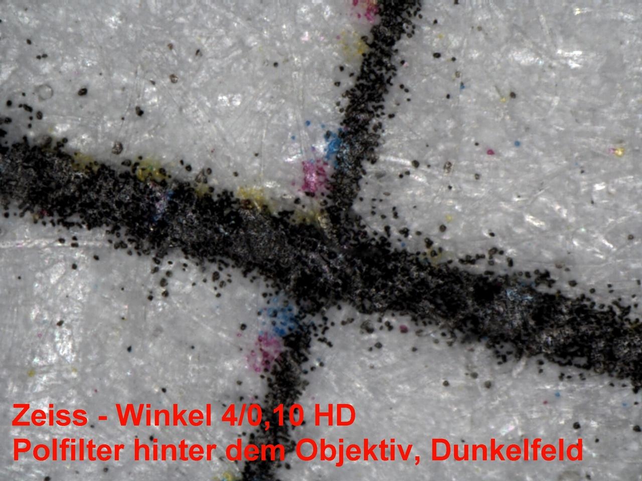

auch wenn mein 'Dunstkreis' manchem hier vielleicht nicht behagt, möchte ich doch meinen kurzen test zu diesen Polfiltern zeigen.
Aufnahmen eines ausgedruckten mm-Rasters mit Tucsen 3MP und einem Zeiss-Winkel EPI HD 4/10,0 im Auflicht/Dunkelfeld.
Liebe Grüße und Nichts für ungut für meine 'Spitze' im ersten Satz,
Johann
