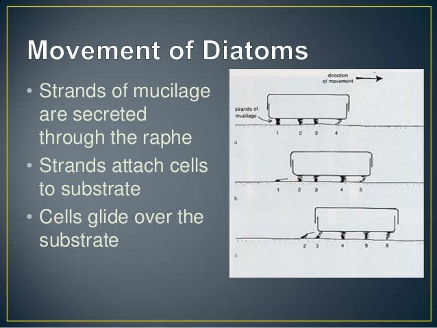

Die Alge heftet sich mithilfe des Schleims an der Oberflaeche fest. Der Vortrieb wird dann mithilfe des Actin/Myosin-Systems geleistet. http://www.bcube-dresden.de/research-groups/kroeger/research/adhesion/
Die auf der Oberflaeche zurueckbleibenden Schleimspuren sind nur die Ueberreste der Anheftung, sie erzeugen selbst nicht den Vortrieb. http://image.slidesharecdn.com/lec4bacillariophyceaethediatoms-130707205054-phpapp02/95/lec4-bacillariophyceae-the-diatoms-8-638.jpg?cb=1373230978 Aehnlich ist es bei den Gregarinen, https://www.youtube.com/watch?v=Ev9FUwuVHyc wo man auch lange die Sekretion von Schleim im Verdacht hatte; auch da ist es Vortrieb durch das Cytoskelet.
