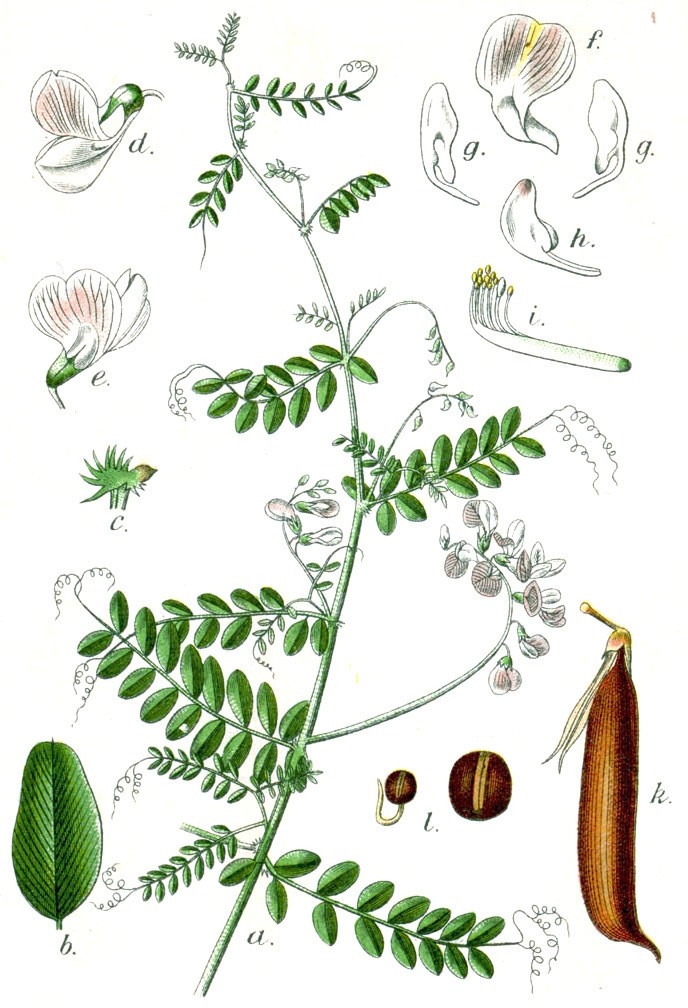

Bild 02 Illustration Wald-Wicke  Vicia sylvatica
Quelle:  Deutschlands Flora in Abbildungen http://www.biolib.de
Urheber: Johann Georg Sturm
Dieses Werk ist gemeinfrei, weil seine urheberrechtliche Schutzfrist abgelaufen ist.

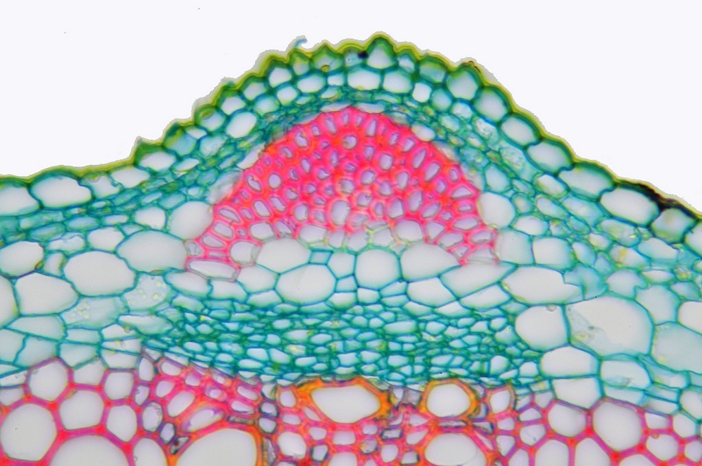

Spross, Querschnitt, Schnittdicke: 25 Mikrometer
Bild 03 Ungefärbter Schnitt, Dunkelfeld, Übersicht, Wald-Wicke  Vicia sylvatica

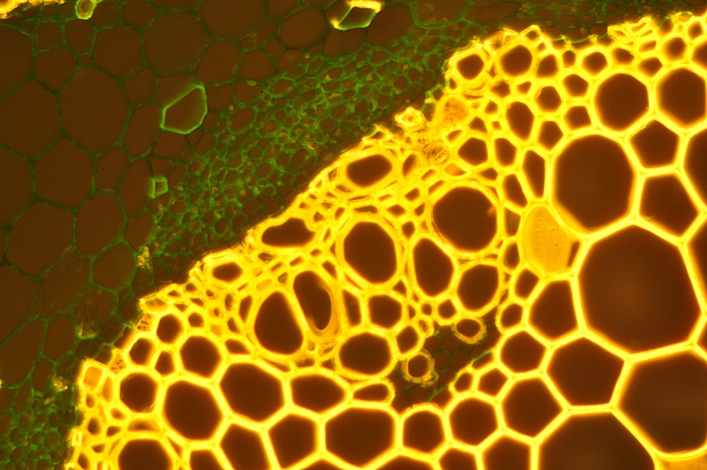

Bild 04 Ungefärbter Schnitt, Dunkelfeld, Leitbündel, Wald-Wicke  Vicia sylvatica

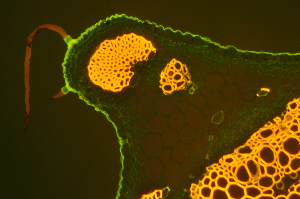

Bild 05 Vergrößerung, Dunkelfeld, ungefärbter Schnitt, Abschlussgewebe mit Trichome, Wald-Wicke  Vicia sylvatica
Bild 06 Vergrößerung, ungefärbter Schnitt, Wald-Wicke  Vicia sylvatica
Bild 07 Vergrößerung, ungefärbter Schnitt, Wald-Wicke  Vicia sylvatica

Bild 08 Übersicht, Wald-Wicke  Vicia sylvatica
8 ringförmig angeordnet größere Leitbündel.
Bild 09 Vergrößerung aus der Übersicht mit Beschriftung, Wald-Wicke  Vicia sylvatica
SK = Sklerenchym, EP = Epidermis, T = Trachee, CU = Cuticula, TR = Trichom, RP = Rindenparenchym, XY = Xylem, PH = Phloem, MP = Markparenchym
Die Sklerenchymzellen dienen hier zur Festigung (Druckfestigung) des dünnen Sprosses.
Bild 10 Leitbündel, Wald-Wicke  Vicia sylvatica
Leitbündel (Faszikel) sind für den Ferntransport von Wasser, gelösten Stoffen und organischen Substanzen (Assimilaten, hauptsächlich Zucker) im Spross, im Blatt sowie in der Wurzel von höheren Pflanzen (Gefäßpflanzen) verantwortlich.
Bild 11 Leitbündel, Wald-Wicke  Vicia sylvatica
Bild 12 Leitbündel, Wald-Wicke  Vicia sylvatica

Bild 15 Trichom, Wald-Wicke  Vicia sylvatica

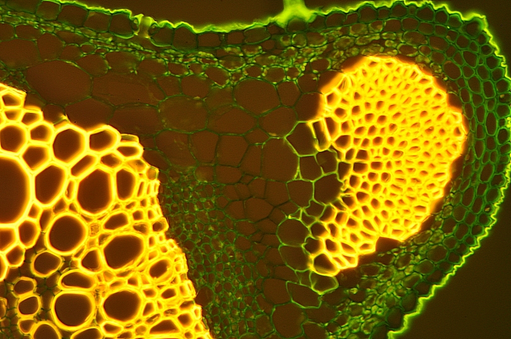

Bild 16 Auflicht – Fluoreszenzaufnahme, Wald-Wicke  Vicia sylvatica
Fluoreszenzaufnahmen mit Anregungswellenlänge RoyalBlue mit 455 nm, 3 Watt LED, Sperrfilter LP 520, Erregerfilter BP 436/10
Bild 17 Auflicht – Fluoreszenzaufnahme, Wald-Wicke  Vicia sylvatica
Bild 18 Auflicht – Fluoreszenzaufnahme, Wald-Wicke  Vicia sylvatica
Bild 19 Auflicht – Fluoreszenzaufnahme, Wald-Wicke  Vicia sylvatica
Bild 20 Auflicht – Fluoreszenzaufnahme, Wald-Wicke  Vicia sylvatica
