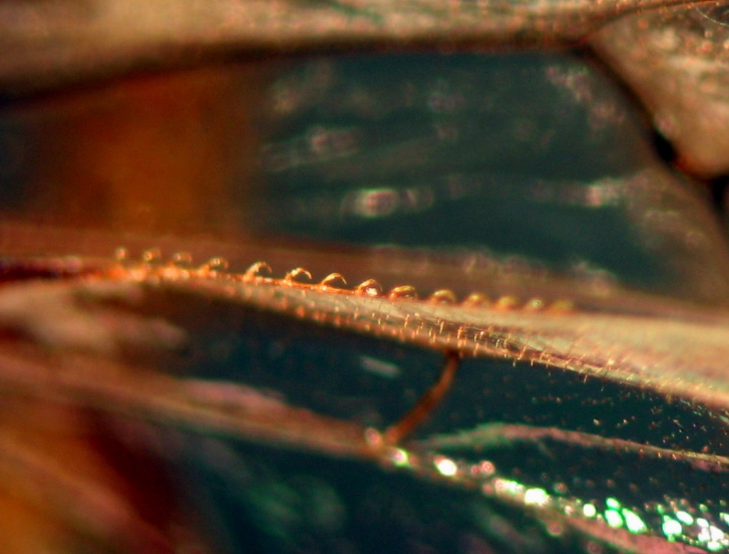

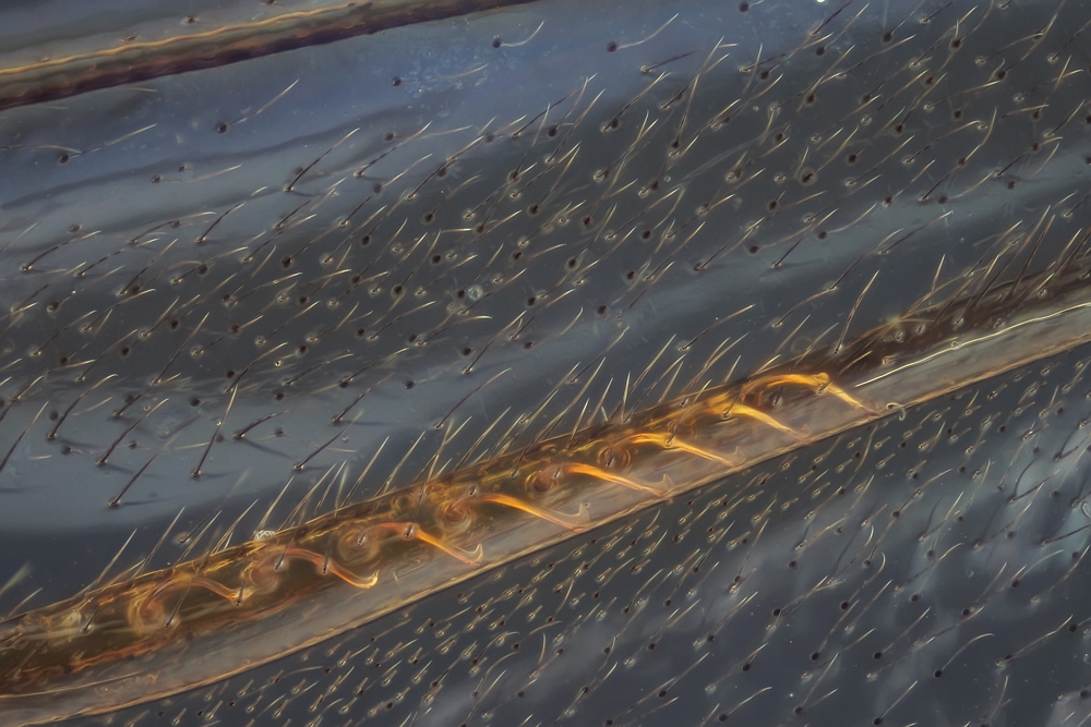

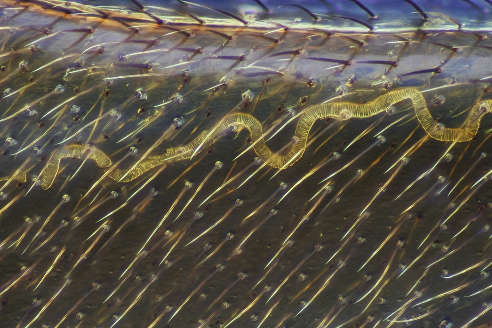

das ist ein Bild von einem Schlupfwespenflügel und ich würde gerne wissen,
ob das Tracheen sind, oder Haare? Die anderen Haare sehen eigentlich völlig
anders aus. Weiß das jemand von Euch?
Zeiss Epimic - Nikon M Plan 20/0,4 ELWD - Nikon1 J5 - 203 Einzelbilder mit 1/15" - 5 LED-Spots
Heike

ok, aber diese Ader ist mitten IM großen, vorderen Flügel, weit weg vom zweiten, hinteren Flügel.......
Wenn das so ist, dann verstehe ich den Sinn der Häkchen an DER Stelle des Flügels nicht.
Für mich sehen die "Dinger" aus, als würden sie sich im inneren der Ader befinden, denn außen
AUF der Ader sind ja Härchen deutlich zu sehen, und das Gebilde liegt meiner Meinung nach unter
den Härchen, im Inneren der Ader.
Heike

Hallo Heike,
Tracheen sind das auf nicht, sondern "Haare". Insektenhaare können vielfältigste Funktionen haben (oft Sinnesorgane, z.B. zur Strömungsmessung an den Flügeln etc.) und haben mit unseren Haaren, nichts, aber auch gar nichts gemein. Das ist aber ein sehr umfangreiches Thema...
Tracheen erkennt man im allgemeinen gut an den spiraligen Versteifungen, ähnlich wie am Schlauch der Brause an der Badewanne, nur auf der Innenseite.
Düpnnschliffbohrer
Peter Kerwien

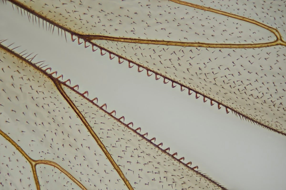

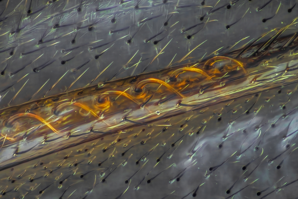

Hallo Heike,
ich erinnerte mich diese "Haare" schon mal gesehen zu haben auf den Flügeln von Schlupfwespen. Anbei zwei auf die Schnelle gemachte Bilder mit dem Stereomikroskop. Diese Haken befinden sich am Vorderrand der hinteren Flügel. Kann es sein das sich Vorder- und Hinterflügel überlappt haben auf deinem Bild?
Viele Grüße Peter
Peter Kerwien

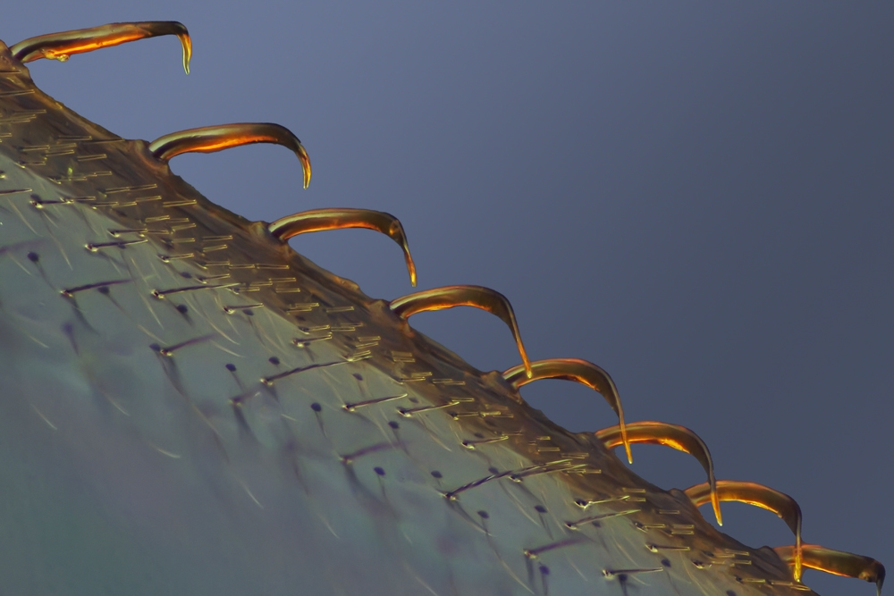

Kurt Wirz
Hallo
Da lege ich doch gerne mein Bild von Bienenflügeln dazu.
Kurt

Dankeschön an alle zusammen,
ich bin um eine Erkenntnis reicher. Offenbar resultierte das, was ich zu sehen geglaubt hatte,
aus einer Mischung aus Unwissen, Stackingeffekten und der Beleuchtung.
Morgen versuche ich mal, die Härchen aus eine völlig andere Perspektive zu fotografieren. So,
das man den "Klettverschluss" räumlich sehen kann. Obs mir gelingt, weiß ich nicht.
@Peter K.
Nein, die Flügel liegen nicht übereinander, ganz im Gegenteil. sie sind weit von einander entfernt.
Heike
rheinweib
Tatsache! Es sind Haken. Ein anderer Winkel, und man kann sie sehen.
Danke fürs "schlaumachen".
Zitat von: Peter Kerwien in Oktober 27, 2016, 18:55:59 NACHMITTAGS
Hallo Peter, Du hattest Recht, die beiden Flügel hatten sich tatsächlich ineinander verhakt.
Hoffentlich ist das kein "Lochfraß", sondern wirklich eine Trachee  ;D
Heike
Dünnschliffbohrer
Ja, Heike, das ist wirklich eine echte, typische Trachee. Und die "Haken" sind aber auch Haare => selbst Schmetterlingsschuppen sind in Wirklichkeit Haare!
