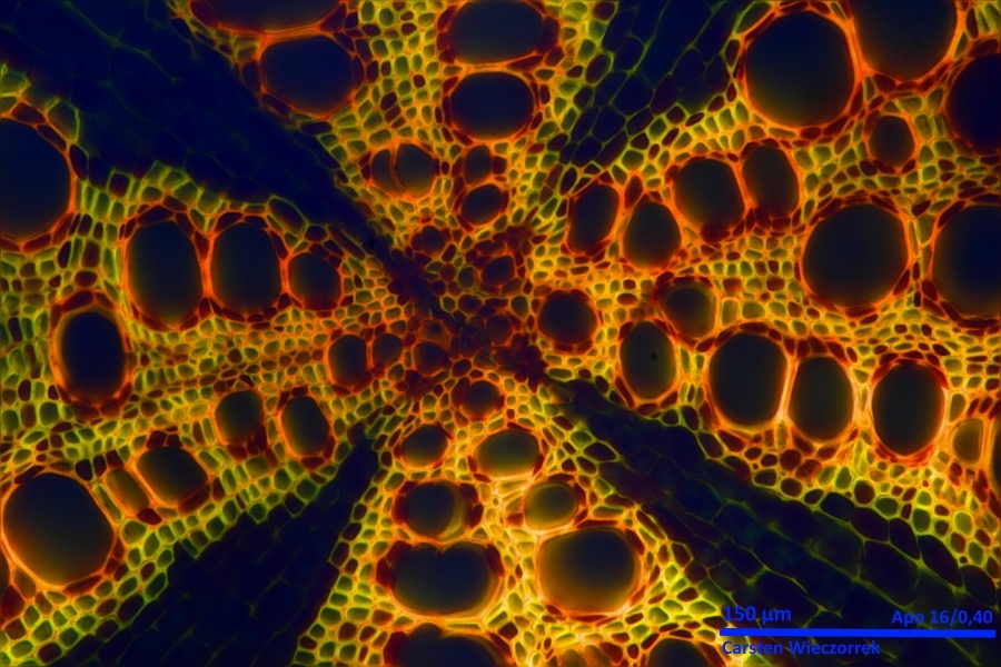

Bild 7 zeigt das Zentrum des Sprosses. Hier treffen die 4 Xylemstrahlen aufeinander. Aufgenommen mit dem 16er Objektiv.

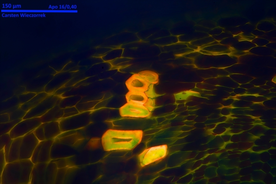

Im Übergangsbereich vom Phloem zum Rindenparenchym sind einige ungewöhnliche Zellen zu finden, die sehr stark fluoreszieren, siehe Abbildung 8.
Bild 8 : Zellen zwischen Phloem und Rindenparenchym in Auflicht-Fluoreszenz

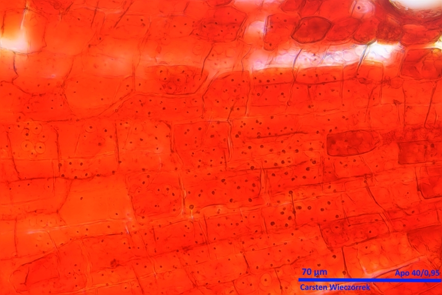

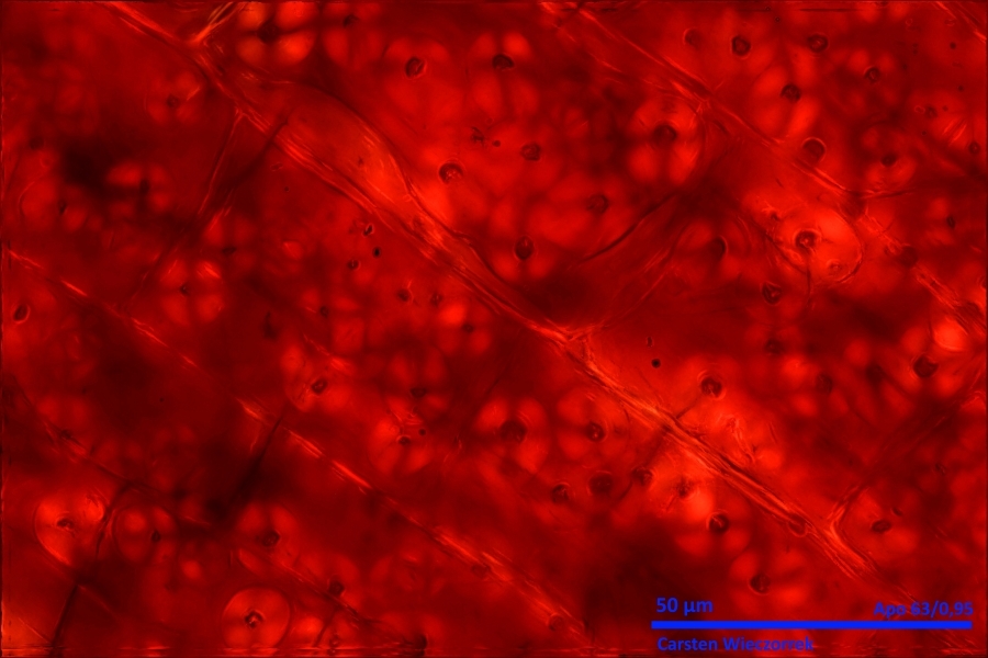

Die nächsten 3 Bilder sind im Durchlicht aufgenommen. Sie zeigen das Speicherparenchym. Die schwarzen Punkte in Bild 9 stellen die Zentren von Stärkekörnen dar. Bild 10 zeigt einen ähnlichen Ausschnitt mit gekreuzten Polarisatoren. Die Kreuze auf den reichlich vorhandenen Stärkekörnern sind gut zu erkennen. Beide Bilder sind mit dem 40er Objektiv aufgenommen worden. Bild 11 schließlich zeigt einige wenige Zellen des Speicherparenchyms aufgenommen mit dem 63er Objektiv.
Bild 9 : Speicherparenchym im Durchlicht
Bild 10 : Speicherparenchym im polarisierten Durchlicht
Bild 11 : Speicherparenchym im polarisierten Durchlicht
