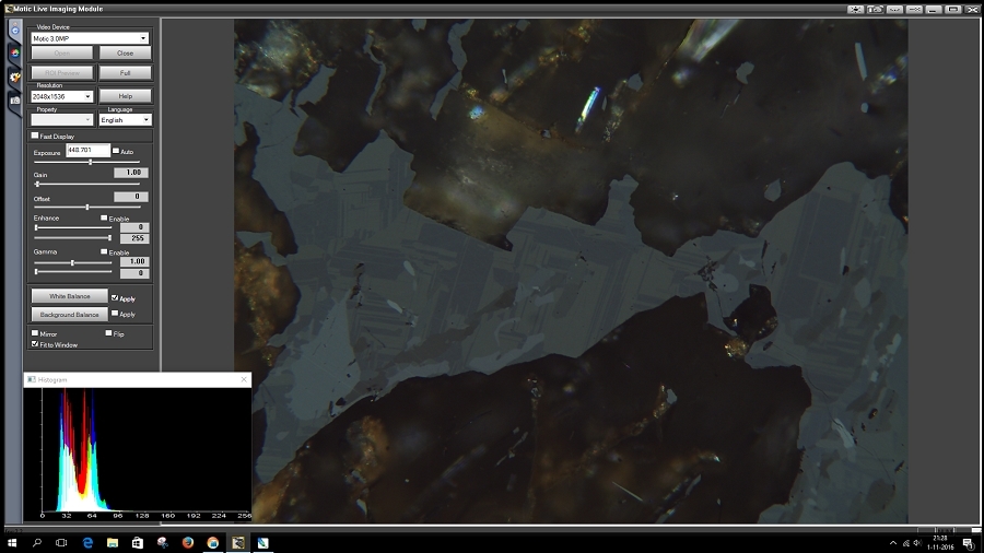

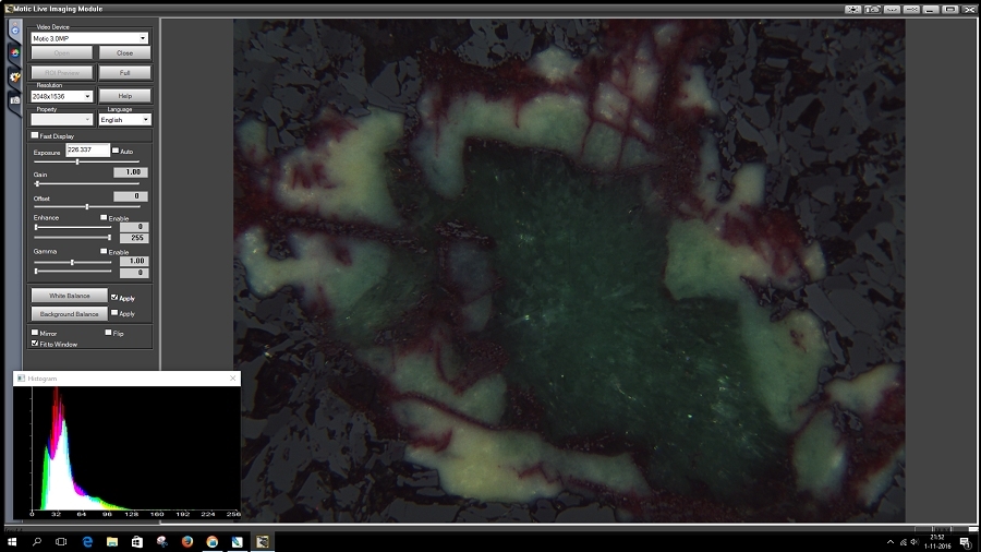

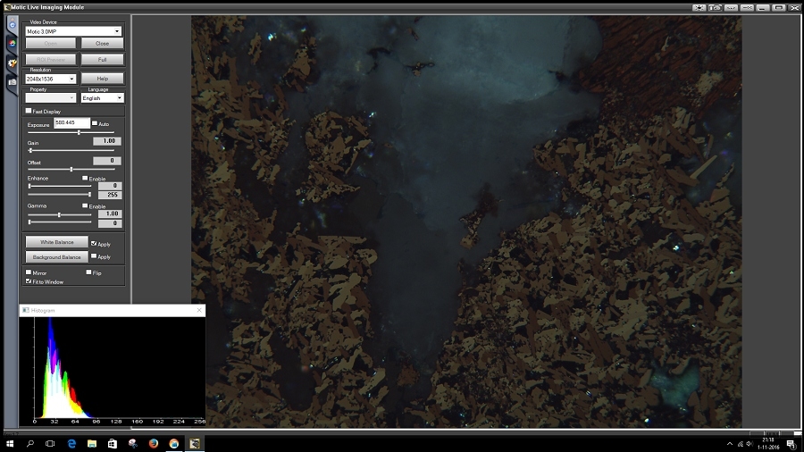

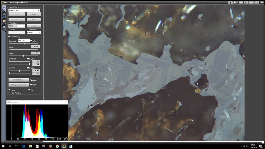

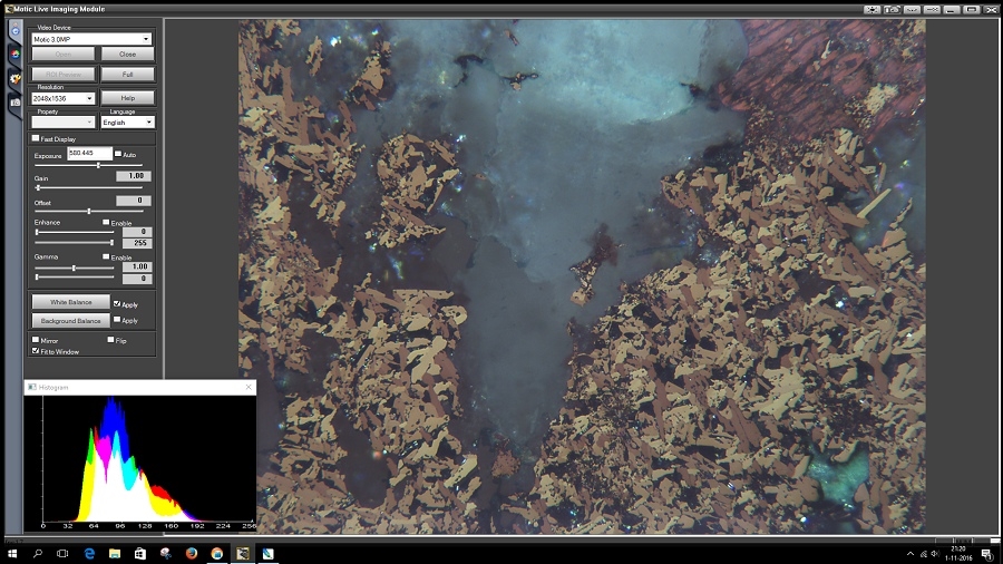

Bernd,
So wie versprochen melde ich mich nochmal wenn was vernünftiges zu melden ist und ich denke das ich wohl was zu melden habe weil meine Lamptest gute Resultaten erzeugt.
Meine Leuchtmittel war immer die Osram 64623 HLX mit 2800 lumen Lichtstrom. Ich habe drei Osram HLX 64625 mit 3600 lumen bestellt und die sind gestern angekommen. Ich habe die Lampe in ein zweites Lampenhaus eingebaut und so könnte ich einfach testen. Mein Netzteil ist selbstverständlich unverändert geblieben. Die Stellung von die POL Filter sind auch in beide aufnahmen unverändert so wie auch die Empfindlichkeits einstellung von die Moticam 2300. Das Resultat ist hier in einige Bilder zu beobachten.
Das Osram 64625 gibt also sicher mehr Licht ab und das ist gerade was ich brauchte. Vielleicht aber für anderen auch interessant, darum diesen Beitrag.
Gruße Ronald

Hallo Ronald,
danke für den Test. Das ist aussagekräftig.
Ich habe die Osram HLX 64625 als Ersatzlampe seit Jahren im Schrank liegen. Die momentane Glühlampe will aber einfach nicht kaputt gehen. Nun werde ich sie jetzt doch mal austauschen.
Eckhard F. H.
ZitatVielleicht aber für anderen auch interessant, darum diesen Beitrag.
Hallo Ronald,
Und ob! Ich schließe mich Peter an danke für Deinen Beleg.
Gruß - EFH
Ronald Schulte
@Eckhard und Peter,
Ja das Ergebnis ist für mich auch sehr interessant. Ich suchte für meine Erzanschliffe mit gekreuzte POL Filter etwas mehr Licht und das genau habe ich bekommen. Dass die Lampen dann berechnet sind für 50 Stunden ist mir Wurst weil die ja ziemlich billig sind.
Viel Erfolg damit und Gruße von Ronald
