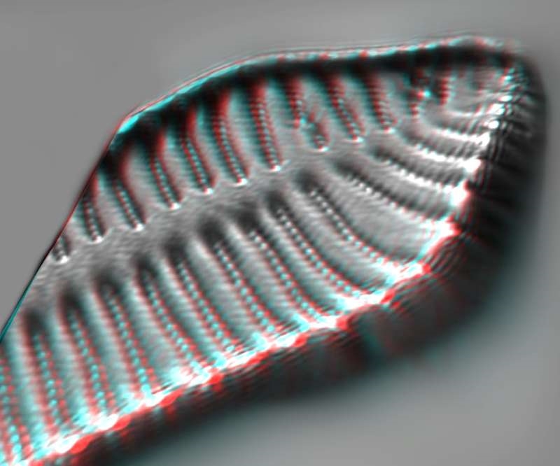

Liebe Anaglyphenfreunde,
ein verrückter Versuch, oder doch eine anschauliche Darstellung ?
Ein dankbares Objekt fand sich bei einer Probe mit Amphipleura pellucida.
Zur Technik :
Leitz Apo 90/1,4 Öl , Kond. immergiert , UV-LED @365nm , schiefe Beleuchtung. Je Einstellebene ein AVI-Film mit 300 Bilder aufgenommen (1. Rauschreduzierung) , ges 5 AVIs aufgenommen. Dann in gleicher Technik ohne Objekt ein Flatfield-AVI.
Aus den AVIs ein gemitteltes Bild gerechnet, weiter dann mit GIOTTO die gemittelten Sichtaufnahmen mit der Flatfieldkorrektur versehen (2. Rauschreduzierung).
Danach die Bilder an Helicon Focus übergeben und eine 3D Ansicht erzeugt.
Jedenfalls kommt die Form besser zum Vorschein als eine einfache "flache" Aufnahme.

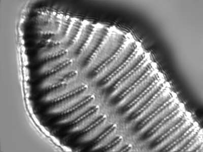

üblicher Stack
Viel Spass beim stereoskopischen Blick
Peter Höbel
wolfg
Toll! Die springt einen ja richtig an.
