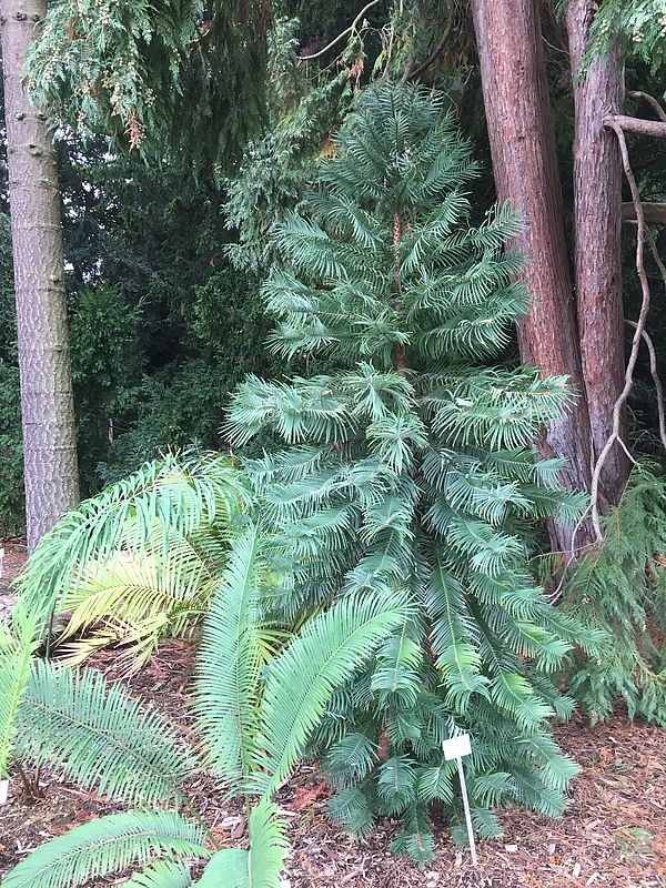

Bild 1: Eine der Wollemien im Botanischen Garten Bonn
Im September 1994 wurden jedoch etwa 250 km westlich der australischen Stadt Sydney im Wollemi-Nationalpark von David Noble 23 Bäume und einige Jungpflanzen entdeckt. Sie stehen in den abgeschiedenen und schwer zugänglichen Canyons der Blue Mountains und konnten in dieser geschützten Umgebung bis heute überleben. Mit etwa 140 Individuen in freier Wildbahn gilt die Wollemie als sehr bedrohte Pflanzenart zumal sie sich seit einiger Zeit nur vegetativ fortpflanzt: Nach Erbgutuntersuchungen der australischen Exemplare wurde festgestellt, dass sämtliche bisher bekannten Wollemien identisches Erbgut besitzen. Leider muss befürchtet werden, dass der aus Südostasien stammende und nach Australien eingeschleppte Wurzelfäule-Erreger Phytophthora cinnamoni, der bereits zwei Wollemien am Naturstandort befallen hat (Stand Oktober 2010), die gesamte Population auslöschen könnte. Um weitere Einschleppungen zum Beispiel durch Touristen zu verhindern, werden die genauen Standorte der Bäume bis heute geheim gehalten.
Die Bestimmung der wiederentdeckten Pflanzenart ist eine spannende Geschichte und wurde mit nicht unerheblichem Aufwand betrieben: Am 10. September 1994 entdeckte David Noble, ein Angehöriger der Wollemi-Nationalpark-Verwaltung, die Pflanze und konnte Sie keiner ihm bekannten Art zuordnen. Mitgebrachte Zweige führten zu einer weiteren Exkursion mit Wyn Jones, ebenfalls Mitglied der Nationalparkverwaltung, bei der am 15. Oktober des Jahres weitere Proben (Rinde, ein männlicher Zapfen und Grün) gesammelt wurden. Am 21. Oktober wurde schließlich unter Einsatz eines Hubschraubers ein weiblicher Zapfen aus der Krone eines Baumes gepflückt, weil eine Bestimmung noch immer nicht möglich war. Erst am 21. November stand schließlich fest, dass es sich um ein bisher unentdecktes, lebendes Fossil aus der Familie der Araukariengewächse handelte, das zu Ehren seines Entdeckers Wollemia nobilis genannt wurde. Diese und eine Reihe anderer Entdeckungen in neuerer Zeit z.B. bei den Cycadales im letzten Jahrhundert spiegelt die Bedeutung von Nationalparks und Wildnisgebieten für die Erhaltung der biologischen Vielfalt wider.
Wollemia nobilis ist ein immergrüner Baum und erreicht bis Wuchshöhen bis zu 40 Metern. Die oberste Spitze des zentralen Triebes der Pflanze ist während der Wachstumspause von einer schützenden Harzkappe bedeckt, die als Polar Cap („Polkappe“) bezeichnet wird. Zum auffälligen Habitus der Wollemie trägt bei, dass sie am Stamm nur zweige erster Ordnung bildet, die sich nicht weiter verzweigen. Diese besitzen eine Art "Sollbruchstelle", an der sie direkt am Stamm abbrechen, wenn sie zu alt (zu schwer ...) geworden sind.

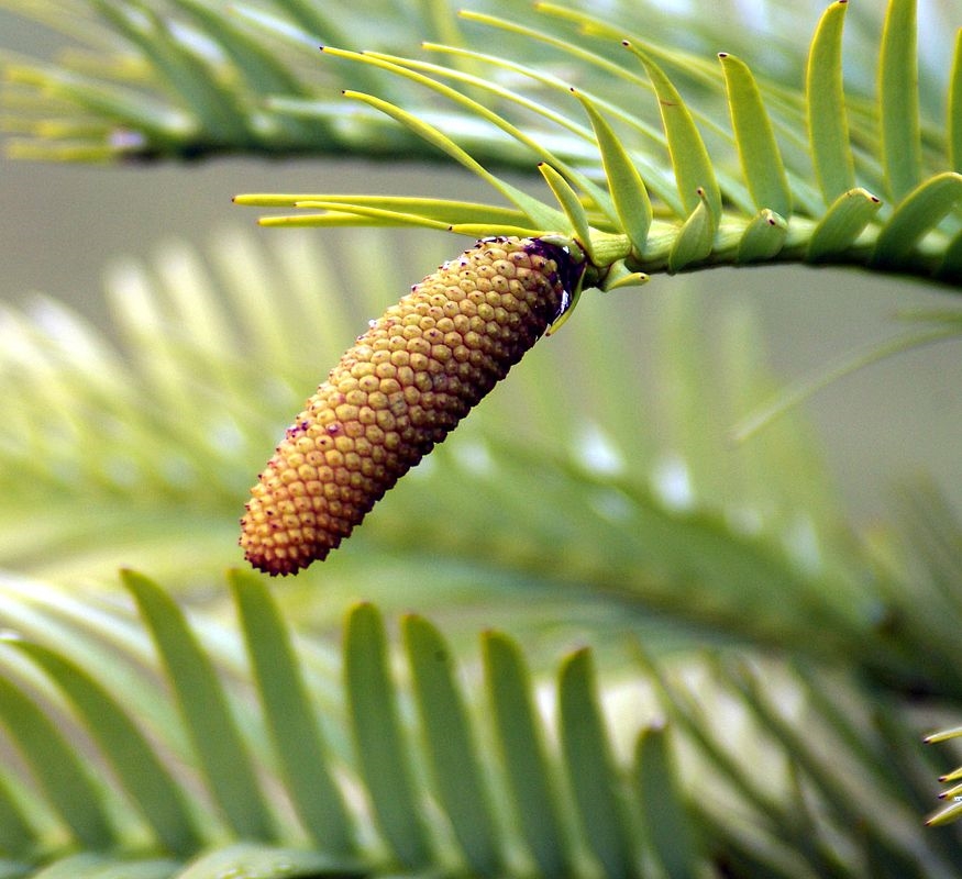

Die Wollemie ist einhäusig getrenntgeschlechtlich (monözisch), was bedeutet, dass männliche und weibliche Zapfen am selben Baum wachsen, wobei immer ein Zapfen am Ende eines Seitenzweigs zu finden ist. Nach der Samenreife werden nicht nur die Zapfen, sondern der ganze Zweig abgeworfen.
Bild 6: Ein männlicher Zapfen
Aufnahme von User Velela aus der Wikipedia unter CC by-sa 3.0
Die männlichen Zapfen sind bei einer Dicke von ca. 3 cm etwa 7 bis 9 cm lang und tragen gelblichbraune Microsporophyllen, die im unreifen Zustand auf dem Zapfen ein fest geschlossenes Rautenmuster bilden.

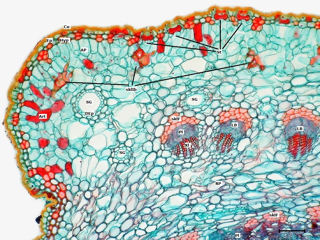

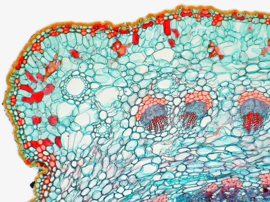

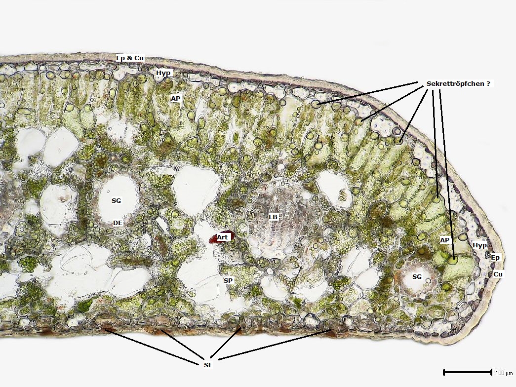

Betrachten wir nun die Querschnitte von der vier Jahre alten Nadel:

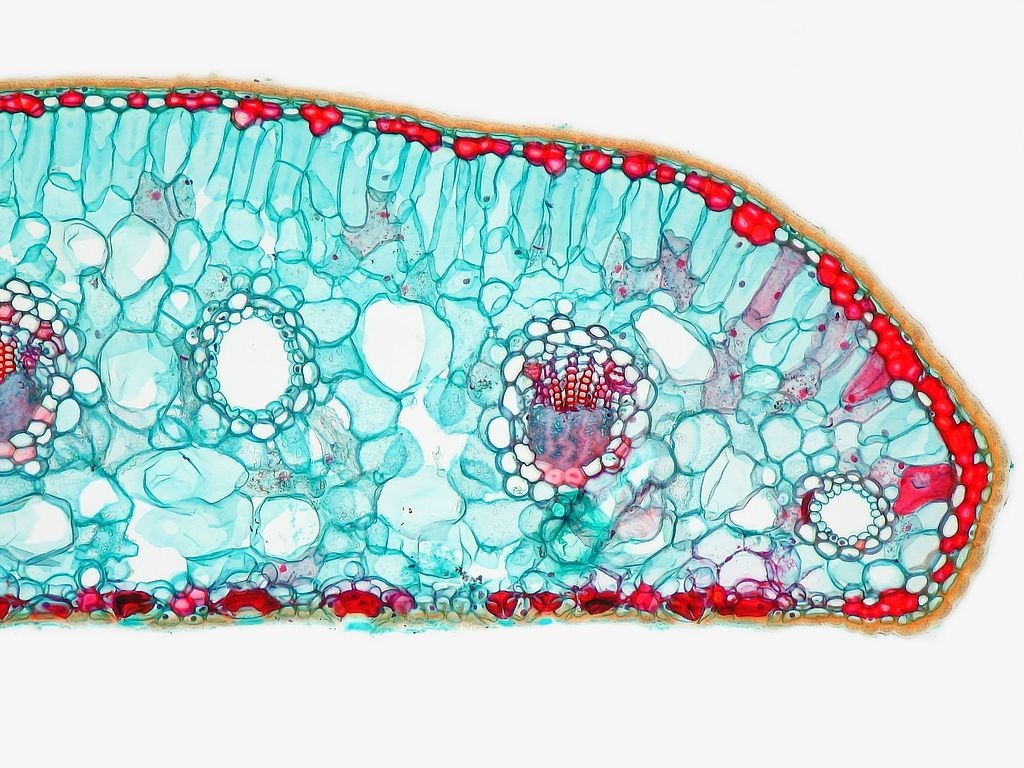

Bilder 11a-d: Querschnitt duch den Rand der Nadel, Bilder a & b natur, Bilder c & d Dujardin Grün, 11 b & d mit Beschriftung; Vergrößerung 100x, Stapel aus je 28 bzw. 24 Bildern
Beginnend von der Blattoberseite finden wir eine einreihige Epidermis, auf der eine stark ausgeprägten Cuticula auf liegt. Darunter eine unterbrochene, teils zweireihige Hypodermis aus sklerifizierten Zellen. Weiter innen liegt dann das Palisadenparenchym, in dem in den ungefärbten Schnitten schön eine große Anzahl Chloroplasten zu erkenne ist. Unter dem Palisadenparenchym folgt dann das Schwammparenchym in loserer Anordnung mit großen Interzellularen und deutlich geringer Anzahl an Chloroplasten in den einzelnen Zellen. Wir haben also im Gegensatz zu den Nadeln der Kieferngewächse (Pinaceae) einen klassischen bifazialen Aufbau.
Eingelagert im Schwammparenchym finden wir zum einen große Sekretgänge, an deren Wänden innen ein Drüsenepitel zu finden ist. Bei den frischen Schnitten finden sich über den ganzen Schnitt verteilt kleine ölige Tröpfchen, ich vermute, dass es sich dabei um den Inhalt der Sekretgänge handelt, der beim Schneiden ausgetreten ist. Zum anderen liegen hier aber auch die parallel verlaufenden geschlossen kollateralen Leitbündel.
An der Blattunterseite finden wir dann wieder die Hypodermis und die Epidermis mit ihrer Cuticula, diesmal unterbrochen von zahlreichen Stomata in unterschiedlichster Orientierung. Leider habe ich von den an der Blattoberseite liegenden Stomata keines erwischt.
Bleibt zu erwähnen, dass sowohl die Cuticula als auch die Hypodermis am Blattrand besonders stark ausgeprägt sind.
Informationen zu den Abkürzungen in den Bildern 11b & d sowie den folgenden beschrifteten Aufnahmen findet Ihr wie immer auf der Webseite des MKB: Tabelle mit den Kürzeln und den zugehörigen allgemeinen Erläuterungen.

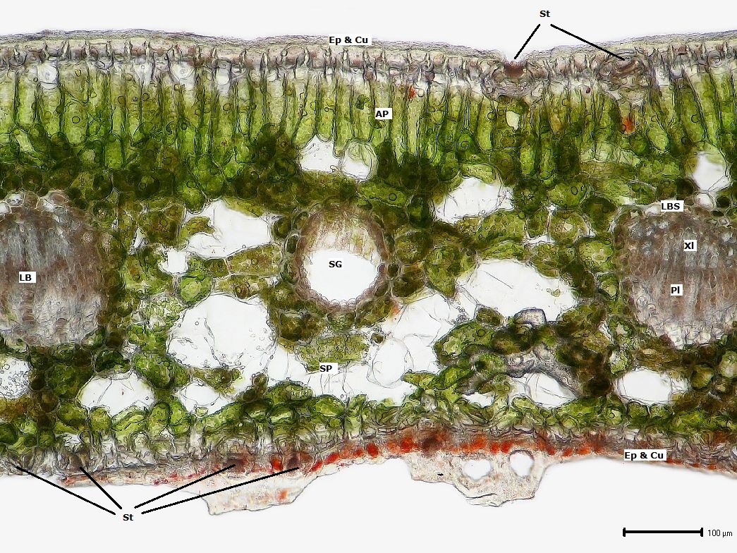

Bilder 12a-b: Querschnitt durch die Fläche der Nadel, Dujardin Grün, Bild 12b mit Beschriftung; Vergrößerung 100x, Stapel aus je 24 Bildern
Wir erkenne den gleichen Aufbau wie beim Schnitt durch den Nadelrand in den Bildern 12a-d. Neu im Bild ist der sklerifizierte Idioblast (sklIb), den man wohl dank seiner langen Zellfortsätze auch als Astrosklereiden bezeichnen könnte. Hier ebenfalls erstmals benannt sind die Transfusionstracheiden (TTr), die in in einzelnen Strängen am Leitbündel innerhalb der umgebenden Leitbündelscheide (Endodermis) verlaufen. Über das seltsam "matschige" Phloem kann man sich auch wundern, dazu aber später mehr.
Bilder 13a-d: Blattquerschnitt mit Leitbündel und Palisadenparenchym, Bilder a & b natur, Bilder c & d Dujardin Grün, 13 b & d mit Beschriftung; Vergrößerung 200x, Stapel aus je 44 bzw. 25 Bildern
In den ungefärbten Aufnahmen wieder schön die Chloroplasten, in den gefärbten Aufnahmen die Transfusionstracheiden und der Astrosklereid. In jedem Schnitt finden sich mehrere dieser Idioblasten, die somit recht häufig anzutreffen sind.

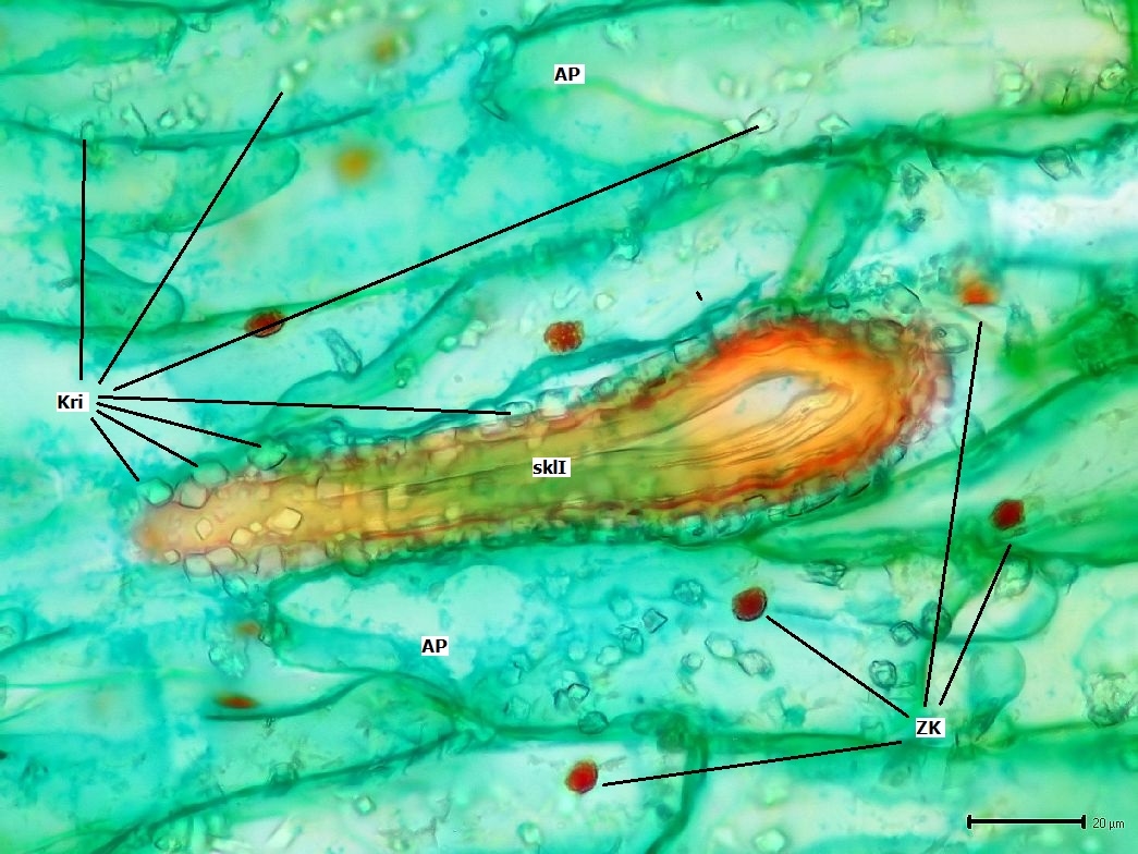

Bilder 15a,b: Ein Astrosklereid aus der Nähe, Bild 15b mit Beschriftung, Dujardin Grün; Vergrößerung 400x, Stapel aus je 29 Bildern
Leider lässt sich der Astrosklereid im Stapel nicht so schön darstellen, aber man kann den schichtförmigen Aufbau der Zellwand erahnen. Spannend: in den Interzellularen, außen auf den Zellwänden, finden sich rhomboedrische Calciumoxalatkristalle. Wieder eine Parallele zur Welwitschie.

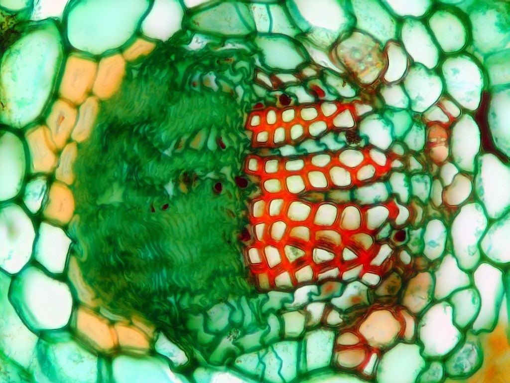

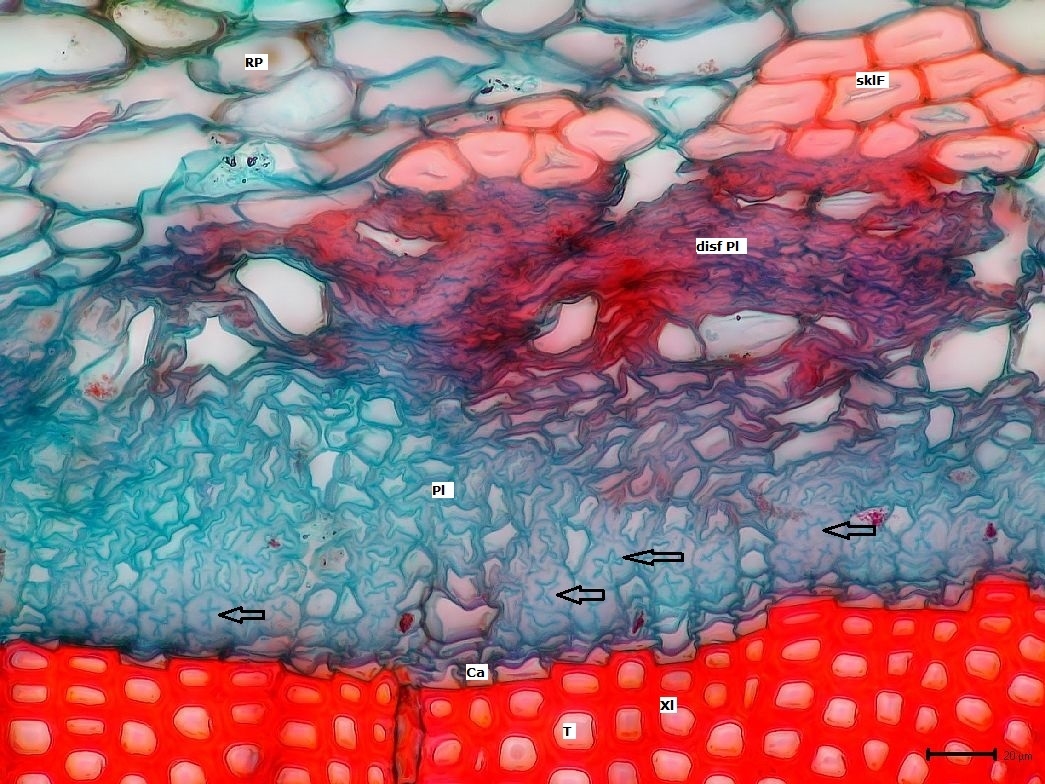

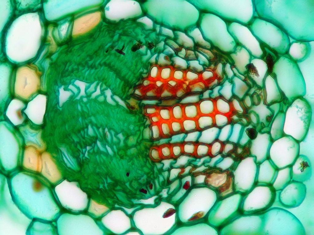

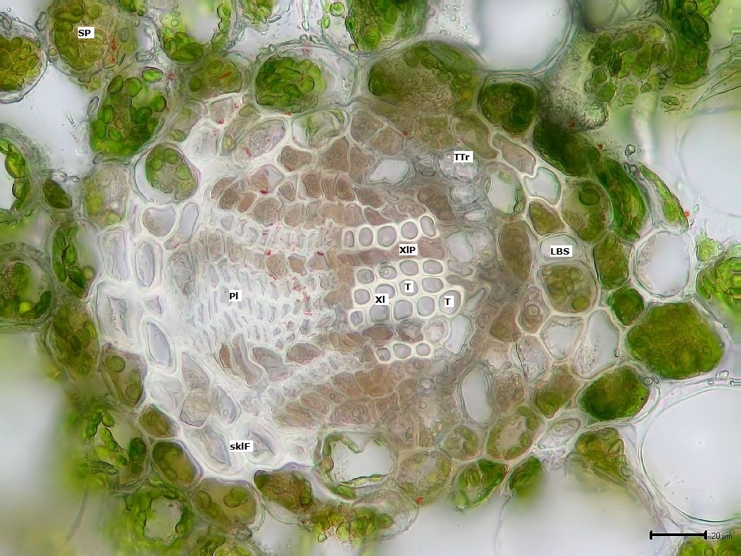

Was noch bleibt, ist das seltsam undifferenzierte Phloem der Leitbündel, da schauen wir nun auch noch einmal genauer hin:

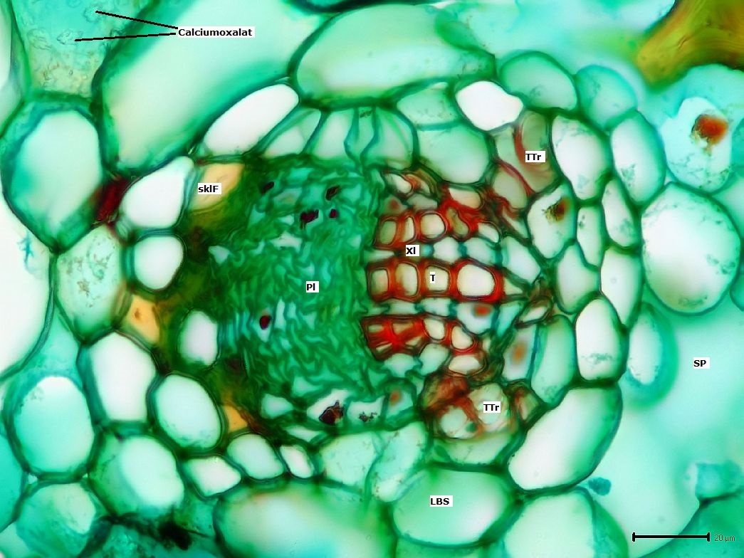

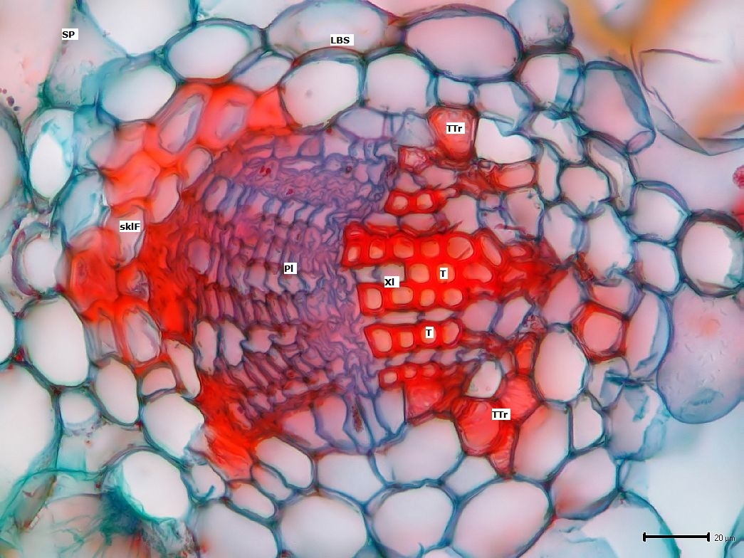

Bilder 18a,b: Leitbündel der alten Nadel, Bild 18b mit Beschriftung, Dujardin Grün, Vergrößerung 400x, Stapel aus je 12 Bildern
Wir sehen ein geschlossen kollaterales Leitbündel eingebettet in eine Leitbündelscheide (Endodermis). Das Bild liegt, die rechte Seite weist zur Blattoberseite. Das Xylem mit seinen Tracheiden wird flankiert von den Transfusionstracheiden und am unteren Rand finden sich einige Sklerenchymfasern. Die Zellen des Phloems jedoch wirken undifferenziert, ja matschig. Es gibt kaum offene Zellen, durch die ein Nährstofftransport erfolgen könnte.
Eigentlich haben wir nun alles gesehen, wäre da nicht das seltsame Phloem und die Ähnlichkeiten mit dem Blattquerschnitt der Welwitschie, besonders hinsichtlich der Calciumoxalatkristalle. Und war nicht auch dort das Phloem so undifferenziert, dass man eigentlich von einem disfunktionalen Gewebe sprechen müsste?

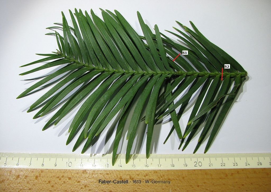

Um die Theorie zu prüfen, muss sich nun an jungem Gewebe zeigen, dass weniger Calciumoxalat eingelagert ist und ein normales Phloem vorliegt. Im Botanischen Garten Darmstadt wachsen zwar einige Jungpflanzen von Welwitschia mirabilis heran, die sind aber noch zu klein. Bleibt also für eine Prüfung zunächst nur die Nadel der Wollemie. Also habe ich noch einmal eine Probe von einer jungen Nadel aus der diesjährigen Wachstumsperiode genommen:
Bild 19: Entnahmestellen der alten und der jungen Nadel an einem in vier Segmenten benadelten Zweig:

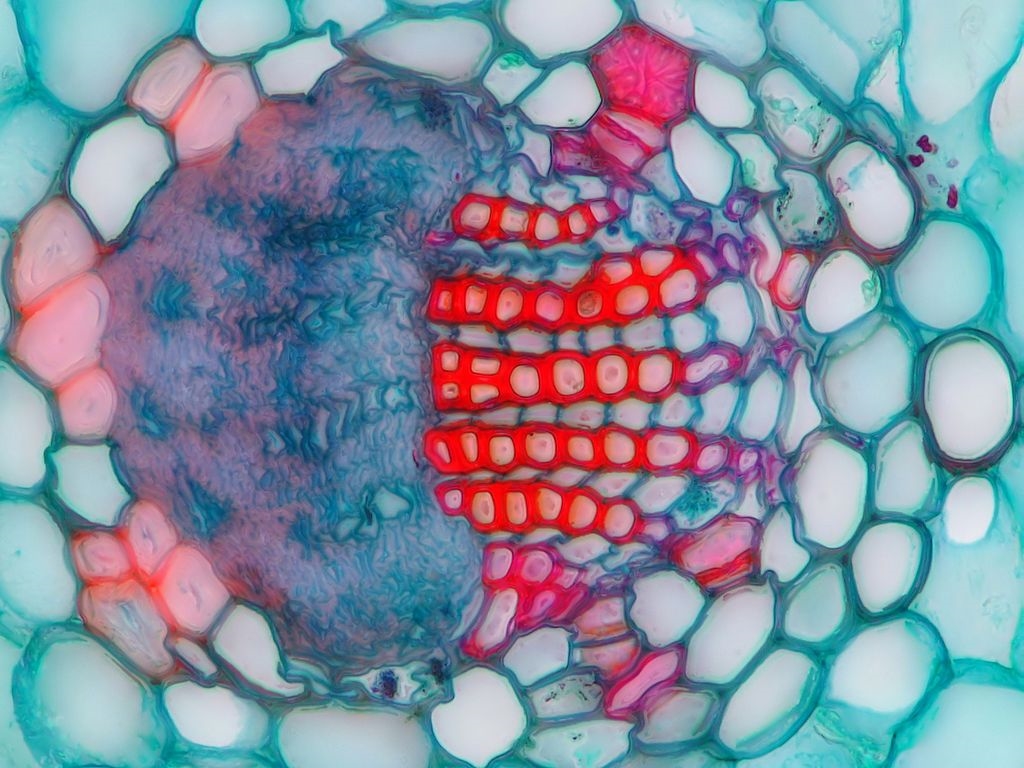

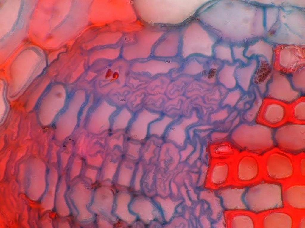

Schauen wir also nach den Leitbündeln:

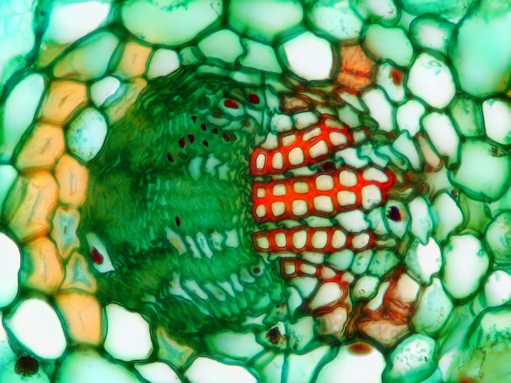

Bilder 21a-f: Leitbündel der alten Nadel (Bild 21a,b wie Bild 18a,b) und der jungen Nadel, Bilder 21 d und f mit Beschriftung, Bilder 21 e 6 f ungefärbt, Vergrößerung 400x, Stapel aus je 12, 12 und 27 Bildern
Auch hier sieht es nach einer schönen Bestätigung aus: zwar zeigt auch das Phloem der jungen Nadel einige Bereiche des Phloems mit hier deutlich verdickten Zellwänden und nur geringem Zelllumen, aber grundsätzlich finden sich im dort deutlich mehr normal gebaute Phloemzellen wie im alten Bündel darüber.
Und führe mich nicht in Versuchung! Denn dummerweise gibt es da noch andere Leitbündel im Schnitt der jungen Nadel, die nicht unterschlagen werden sollen ... dabei wäre das jetzt so eine schöne Runde Sache gewesen. :)
Bilder 22a-d: Querschnitt der jungen Nadel mit Leitbündeln und Sekretgang, Bilder 22a & b ungefärbt, Bilder 22 b und d mit Beschriftung; Vergrößerung 100x, Stapel aus je 28 Bildern
Auch ohne eine Detailaufnahme vom Leitbündel sehen wir eine gleichartige Deformation der Phloemzellen wie bei den entsprechenden Schnitten der alten Nadel (Bilder 12a & b). Immerhin sehen wir hier einige Stomata an der Nadeloberseite.
Was bedeutet dies nun für unsere Theorie? Könnte es sich um Präparationsartefakte handeln? Was bedeuten würde, dass z.B. die Zellen des Phloems bei den Araukariengewächse (Araucariaceae) grundsätzlich anders gebaut sind als bei den modernen Nadelbäumen in der Ordnung der Kieferngewächse (Pinaceae)? - Also über Zellwände verfügen, die bei der Behandlung z.B. mit Essigsäure bei der Fixierung regelrecht auf quellen?
Dagegen sprechen eigentlich die ungefärbten frischen Schnitte der Bilder 21e & f: die "verquollenen" Zellen haben dort im Gegensatz zu den normal ausgebildeten Zellen sogar eine andere Farbe: sie heben sich graubraun ab.
Wenn es sich aber nicht um ein Präparationsartefakt handelt, was ist es dann? Leistet sich die Wollemie jede Menge nicht funktionierende Phloemzellen? Habe ich etwas übersehen? Wie ist dann das eine Leitbündel zu bewerten, dass die Theorie zu bestätigen scheint?
Vielleicht weiß einer der Leser Rat oder hat eine weiterführende Idee? Ich würde mich sehr freuen!

Und etwas näher heran:
Bilder 25a,b: Einer der Idioblasten aus dem Blatt der Welwitschie im Anschnitt, diesmal W3Asim II, Bild 25b mit Beschriftung, Vergrößerung 400x, Stapel aus 13 Bildern
Auch hier überall die fein verteilten Calciumoxalat-Kristalle an den Zellwänden anliegend und nicht frei treibend in den Interzelllularen.
Die Bilder 24 und 25 stammen aus dem Thread zur Welwitschie, den ich hier verlinke: Welwitschie im Mikroforum

heute möchte ich noch einmal eine Aufnahme des Phloems der Wollemie in 1000facher Vergrößerung nach legen:
Bilder 26a,b: Phloem in der jungen Nadel der Wollemie, Färbung Dujardin Grün, Bild 26b mit Beschriftung; Vergrößerung 1000x, Stapel aus je 13 Bildern
Zunächst einmal wird deutlich, dass die Verengung des Lumens der Phloemzellen durch ein Aufquellen der Zellwand erfolgt, die Zellmembran - hier dunkelblau - bleibt unverändert. Dann stellt sich, mit dem regulären Aufbau des Phloems im Hinterkopf, gleich die Frage, ob hier nur Siebröhren oder Geleitzellen oder beide betroffen sind. Bei den Gymnospermen ist die Unterscheidung der beiden klassischen Zelltypen des Phloems nicht so einfach. Auf jeden Fall aber scheint die Zellveränderung einem Muster zu folgen, da sich eine regelmäßige Struktur aus annähernd "zugequollenen" und normalen Zellen ergibt.
Leider habe ich zu dem Thema bisher nichts gefunden und würde mich über entsprechende Hinweise zur Überbrückung der Zeit bis zur Umsetzung von Detlefs Vorschlag, einmal ganz frische Nadeln zu schneiden, sehr freuen.
Eines war mir auf jeden Fall auch neu: wie man in Bild 5 sieht, haben die Nadeln der Wollemie keinen Stiel (Petiolus). Sie werden auch nicht direkt abgeworfen sondern die Pflanze trennt sich laut diverser Veröffentlichungen zum Thema über spezielle Strukturen am den Gabelungen von ganzen Zweigen, wenn diese am Ende ihres Lebensalters angekommen sind.
Hier müsste ich nun am lebenden Objekt noch einmal nachsehen, wie das Wachstum dann konkret abläuft. Gemäß des Papers

Bild 27: Habitus der Wollemie am Beispiel einer älteren Pflanze
Aus dem Artikel von Burrows, Meagher und Heady, 2006

Dabei interessierten mich zunächst der nur primär verzweigte Habitus der Pflanze (Bild 27), der mir erst in der Literatur aufgefallen ist. Und natürlich auch die Eigenart der Wollemie, sich von ganzen Zweigen zu trennen, wenn diese zu alt geworden sind oder z.B. auch nicht mehr genug zur Photosynthese beitragen. Mehr dazu in den kommenden Bildern.
Bild 28: Ein Blick auf den Stamm mit den Zweigansätzen
Wie in der Literatur beschrieben, sitzen die Zweige in einer Art kegelförmigen Hülle, an der die Sollbruchstelle als feine Rinne zu erkennen ist. Dort werden sie Zweige bei Bedarf abgeworfen.

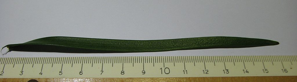

Bild 30: Ein sehr großes Blatt
In der Artbeschreibung werden die ausgewachsenen Blätter der Wollemie mit einer Länge von typisch 6 bis 8 cm angegeben. Das Blatt hier ist mit gut 14 cm fast doppelt so lang und stammt auch von der schattigen Rückseite der Pflanze. Der begrenzende Faktor bei der Photosynthese an beschatteten Blättern ist oft weniger das fehlende Licht sondern die zu geringe Verdunstung, sprich mangelnde Wasserzufuhr für die Photosynthesereaktion. Dem versuchen viele Pflanzen durch vergrößerte Blätter entgegen zu wirken (Stichwort Schattenblatt).
Einmal vor Ort, habe ich noch einmal eine Probe genommen. Diesmal nicht nur ein Blatt sondern ein Stück eines Zweiges von der unauffälligen Rückseite der Pflanze. Mit den neuen Schnitten wollte ich einmal ausschließen, dass das "verquollene" Phloem ein Präparationsartefakt ist und zum anderen einen Blick auf den Spross mit den Blattansätzen werfen und bei der Gelegenheit natürlich auch einen Blick auf das Phloem des Sprosses werfen.
Bild 31: Zweig der Wollemie mit Schnittstellen
Schauen wir uns zunächst noch einmal ein zweijähriges Blatt an. Blatt? Ja, auch wenn die Blätter der Wollemie nadelförmig sind, Nadeln sind sie nicht, den diese zeigen einen unifacialen mehr oder weniger symmetrischen Aufbau, während die Blätter der Wollemie bifacial mit deutlich erkennbarer Oberseite (Assimilationsparenchym) und Unterseite (Schwammparenchym) sind.
Die Präparation nach dem Schnitt der frischen Probe habe ich diesmal so sanft gestaltet, wie das bei den sehr harzhaltigen Blättern nur möglich war. Fixiert habe ich nur in Ethanol 70% mit etwas Formaldehyd, also ohne die quellend wirkende Essigsäure im AFE. Anschließend habe ich kurz (etwa 60 Sekunden) mit Klorix (1:4 in Aqua dest) gebleicht, um das Harz ein wenig in den Griff zu bekommen, das Chloralhydrat habe ich weg gelassen. Gefärbt habe ich dann mit W3Asim II, um auch hier eine Alternative zu haben - allerdings kommt in beiden Färbungen Acridinrot zum Einsatz.
Die Schnitte sind ein wenig "zugekleistert", da das Harz nicht vollständig entfernt wurde.
Bild 32a,b: Frischer Schnitt durch eiens der Leitbündel des 2-jährigen Blattes, Bild 32b mit Beschriftung; Vergrößerung 400x, Stapel aus je 15 Bildern
Um es kurz zu machen: auch hier ist schon das bekannte, deformierte Phloem zu erkennen. Auch treten wieder Calciumoxalat-Kristalle auf, die im einjährigen Blatt nicht vorhanden waren.
Wollemienblätter haben in der Regel 8 bis 9 parallel verlaufende Leitbündel. Hier sind 5 davon: trotz der geänderten Präparation das bekannte Bild.
Bilder 33a-g: Leitbündel aus dem Querschnitt des 2-jährigen Wollemienblattes, Bilder 33b & f mit Beschriftung; Färbung W3Asim II, Vergrößerung 400x, Stapel aus 11 bis 15 Bildern
Es fällt auf, dass die jeweils äußeren Leitbündel (33a,b & g) ein wenige stark deformiertes Phloem mit einem höheren Anteil an durchlässigen Siebröhren haben. Ansonsten das gleiche Bild wie in den vorangegangenen Präparationen vom 1- bzw. 4-jährigebn Blatt. Ein Präparationsartefakt ist damit aus meiner Sicht, auch mit Blick auf die frischen Schnitte, ausgeschlossen.
Wie bereits in der Unterschrift der Bilder 32 angesprochen: im 2-jährigen Blatt finden wir wieder jede Menge Calciumoxalat-Rhomben:
Bilder 34a-d: Querschnitt durch das 2-jährige Blatt, Bild 34b mit Beschriftung, Bild 34c & d (SW) im Polarisationskontrast, Vergrößerung 100x, Stapel aus 24 bzw. 21 Bildern
Im Vergleich mit den Bildern 20a&b fällt auf, dass die Kristallablagerungen im 2-jährigen Blatt denen im 4-jährigen Blatt in nichts nachstehen, während das Mesophyll im 1-jährige Blatt auch am Ende der Vegetationsperiode quasi frei von Calciumoxalat ist.

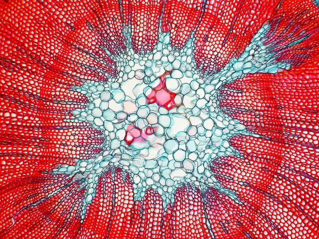

Werfen wir nun einen Blick auf den 2-jährigen Spross.
Bilder 35a-d: Der frische ungefärbte Spross, Bilder 35b & d mit Beschriftung, Vergrößerungen 50 und 200x, Stapel aus je 18 und 24 Bildern
Erläuterungen in den folgenden gefärbten Bildern.
Den Spross habe ich wieder in gewohnter Weise mit Dujardin Grün gefärbt, nach Fixierung in AFE und Reinigung bzw. Bleiche mit Klorix und Chloralhydrat.
Bilder 36a,b: Übersicht mit Blattansatz, Bild 36b mit Beschriftung, Vergrößerung 50x, Stapel aus je 28 Bildern
Wir sehen hier den gleichen Schnitt wie in den Bildern 35a & b, nur gefärbt und finden eine Holzteil mit einem Jahresring, der vom Aufbau her dem Holz der Eiben sehr ähnelt, das gilt auch für das oben liegende Blatt, dass hier noch komplett mit dem Spross verwachsen ist. Auffällig ist die Blattspur links unten (BS), aus der sich erst später die bis zu 9 parallelen Leitbündel des Blattes bilden.
Auch wieder dabei sind zahlreiche Sekretgänge (SG) mit ihrem innen liegenden Drüsenepitel (DEp)sowohl im Spross als auch im Blatt. Sklerifizierten Idioblasten und die sklerenchymatischen Fasern oberhalb des Phloems sind ebenfalls zu entdecken. Das Phloem des Sprosses sieht bei dieser Vergrößerung schon etwas deformiert aus, aber da müssen wir genauer hin sehen.
Bilder 37a-d: Xylem, Cambium und Phloem des Sprosses, Bilder 37b & d mit Beschriftung; vergrößerung 200 bzw. 400x, Stapel aus je 18 bzw. 16 Bildern
Wir finden einen klassischen Aufbau: auf das Xylem folgt das nun am Ende der Wachstumsphase direkt zwischen aus differenzierten Zellen liegende Cambium, darüber das Phloem, teils gefolgt von einem rötlich angefärbten disfunktionalen Teil und dann die die sklerenchymatischen Fasern. Den Abschluss nach oben hin bildet ein Rindenparenchym.
Auch hier sehen wir deformierte Phloemzellen, wie wir sie vom Blatt her kennen. Im Bild 37d sind einige besonders schöne Exemplare mit Pfeilen gekennzeichnet.
Der Blattansatz zeigt die selbe Anatomie wie die Querschnitte der Blätter selbst:

Um das Bild abzurunden, noch einige Details:
Bilder 39a,b: Blattspur im Rindenparenchym, Bild 29b mit Beschriftung; Vergrößerung 100x, Stapel aus je 23 Bildern

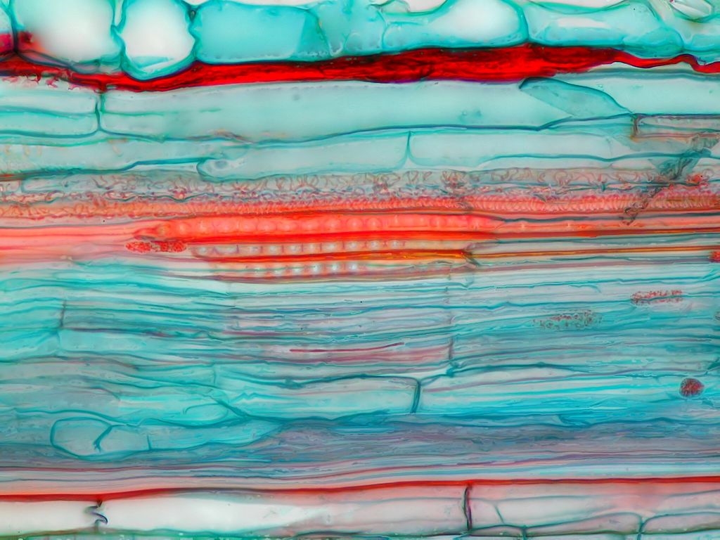

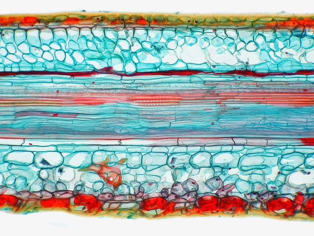

Hier die angedrohten Längsschnitte, die natürlich auch die zu gequollenen Siebröhren (in den folgenden Bildern als disf PL - disfunktionales Phloem bezeichnet) zeigen.
In einem Schnitt tauchen dann auch einmal Siebplatten auf, die mir in den Querschnitten bisher entgangen sind.
Die Präparation erfolgte wieder wie im Eingangsposting beschrieben, die Färbung ist Dujardin Grün.
Zunächst aber noch einmal ein Querschnitt zur Orientierung:

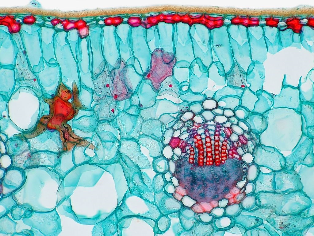

Bilder 13c,d: Blattquerschnitt mit Leitbündel und Palisadenparenchym, Dujardin Grün, 13d mit Beschriftung; Vergrößerung 200x, Stapel aus je 25 Bildern
Und wie sieht das im Längsschnitt aus? Schauen wir es uns an:
Bilder 41a-d: Überblick im Längsschnitt aus zwei unterschiedlichen Präparaten auf Ebene eines Leitbündels, Bilder 41b & d mit Beschriftung; Vergrößerung 200x, Stapel aus je 31 bzw. 32 Bildern
Die beiden letzten Bilder entstammen einem etwas dickeren Präparat und haben daher eine rötliche Färbung, da die Zellen tieferliegender Zellschichten durchscheinen und auch die Differenzierung nicht so gut gelungen ist.
Wir finden alle Gewebetypen aus dem Querschnitt wieder, von oben (Blattoberseite) nach unten (Blattunterseite) ergibt sich gemäß Bild 41b: Cuticula (Cu) mit Calciumoxalat-Einlagerungen (in 41a & b sehr schön zu sehen), Epidermis (Ep) und Hypodermis (Hyp) mit je einer Zelllage, Assimilationsparenchym (AP), dann vermutlich ein Artefakt oder eine unglücklich angeschnittene Faserzelle (Art?), die Leitbündelscheide (LBS), das Xylem (Xl) mit verschiedenartigen Tracheen und Tracheiden (T), die wir uns im Detail noch genauer ansehen werden, drei Reihen Hoftüpfel (HT), das Phloem (Pl), das auch hier schon die typisch verschwommene Struktur zeigt, wieder die Leitbündelscheide (LBS) gefolgt vom Schwammparenchym (SP), in das ein angeschnittener sklerenchymatischer Idioblast eingelagert ist (sklIb). Den Abschluss bilden wieder Epidermis und Cuticula mit eingelagerten Stomata (St).
Bei den Hoftüpfeln schauen wir nun etwas genauer hin:
Bilder 42a,b: Hoftüpfel und verschiedene Tracheen/Tracheiden im Längsschnitt, Bild 42b mit Beschriftung; Vergrößerung 400x, Stapel aus je 18 Bildern
Neben den Hoftüpfeln erkennen wir nun auch deutlich den unterschiedlichen Aufbau der Tracheiden: wir finden ringförmige und spiralige Verstärkungen. Darunter das in Teilen verquollene Phloem und rechts einige Zellkerne (ZK). Den Abschluss nach unten bilden wieder eine sklerenchymatische Faser, die Leitbündelscheide und dann das Schwammparenchym.
Beim Schnitt oder der nachfolgenden Präparation haben sich einzelne Zellen aus dem Zellverbund gelöst und liegen nun quer (Art).
Werfen wir nun einen genaueren Blick auf die zu gequollenen Siebröhren im Phloem (hier disf Pl):
Bilder 43a,b: Das Phloem im Längsschnitt, Bild 43b mit Beschriftung; Vergrößerung 400x, Stapel aus je 6 Bildern
In den eingekreisten Stellen sehen wir, dass das Lumen der Siebröhre nicht völlig verschlossen ist und die Verengung über eine längere Strecke und nicht nur punktuell verläuft.
Dazu ist zu sagen, dass wir in den Querschnitten auch völlig verschlossene Phloemzellen gesehen haben und es stellt sich die Frage, ob die im Querschnitt offenen Siebröhren vielleicht im weiteren Verlauf noch zu gequollen sind oder tatsächlich arbeitsfähig sind.
Zu Schluss noch einen Blick auf die Siebplatten:
Bilder 44a,b: Siebplatten im längs angeschnittenen Phloem, Bild 44b mit Beschriftung, Vergrößerung 400x, Stapel aus je 5 Bildern
Hier liegen am Ende einer Siebzelle augenscheinlich mehrere Siebfelder hintereinander. Leider habe ich diese Übergänge nirgens im Querschnitt oder längs in anderer Orientierung gefunden. Die Siebzellen scheinen also recht lang zu sein und wir sehen einen Zufallstreffer an einer nicht sehr schönen Stelle des Schnittes - daher der rötliche Touch wie auch schon in den Bildern 41c & d.
Unter dem Siebfeld eingekreist wieder eine zu gequollene Siebröhre.
