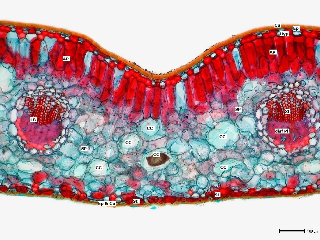

Große Interzellularräume bzw. große Zellen mit dünnen Zellwänden im Schwammparenchym? Das kennen wir auch von den hier gezeigten Schnitten der Wollemie, z.B. im Bild 11d:
Bild 45: Bild 11d mit Compartemented Cells
Die Pfeile weisen auf einige der großen Zellen im Schwammparenchym - leider sind sie völlig leer ...
Die Compatemented Cells sind Zellen, die ein Pektin produzieren und einlagern, bis das gesamte Lumen der Zelle damit gefüllt ist. Dann sterben sie ab. Dabei erhält die Pektinschleim-Füllung eine Struktur, die an eine Unterteilung des Zellinneren erinnert, daher der Name. ([4], S. 269, Fig. 5). Da diese Zellen einen sehr großen Raum im Mesophyll einnehmen, müssen sie für die Araukarien einen großen Vorteil gebracht haben. Vermutet wird eine Funktion als Wasser- und/oder Stoffwechselprodukt-Speicher.

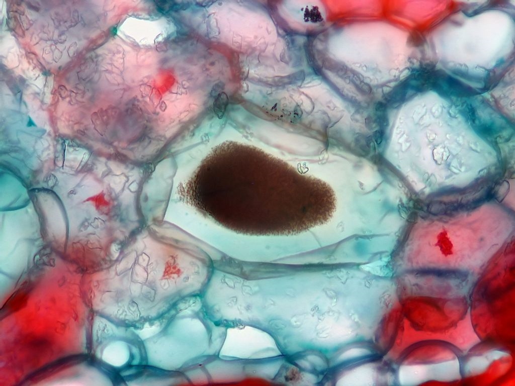

So, und wo sind diese Zellen mit ihrer seltsamen Schleimfüllung nun in meine Schnitten? Ich hab sie alle fein säuberlich ausgeputzt ... :)
... wirklich alle? Nein, mit etwas Glück konnte ich in zwei etwas dicker geschnittenen Präparaten einige Zellen finden, auf die die Beschreibung passt und die auch noch Reste der Schleimfüllung enthalten. Die Strukturen, die zum Namen Compartemented Cells geführt haben sind jedoch verschwunden: sicherlich ein Effekt der Behandlung mit Klorix und Chloralhydrat.
Bilder 46a,b: Compartemented Cells in der Übersicht, Bild 46b mit Beschriftung. Dujardin Grün, Vergrößerung 100x, Stapel aus je 34 Bildern
Sicher ahnt Ihr, wofür CC hier steht. ;) - Mittig eines der Exemplare mit den Resten der Schleimfüllung, leider aber etwas geschrumpft und eben strukturlos. Im Detail schaut das dann so aus:
Bilder 47a-c: Compartemented Cells im Detail, Bild 47b mit Beschriftung; Vergrößerung 400x, Stapel aus je 37 bzw. 29 Bildern
