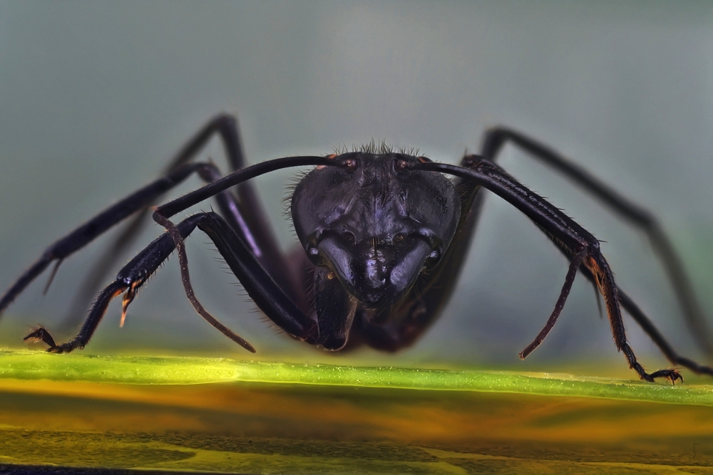

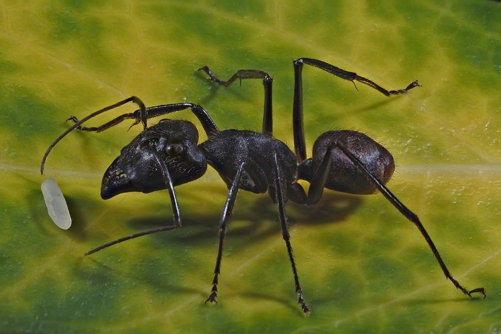

hier mal wieder ein Zoombild von mir. Von dieser Ameise habe ich schon einmal ein zoombares Bild gemacht,
da hatte sie aber die Beine extrem angezogen, was nicht so dolle aussah. Das ist mein erster Präparierversuch,
der recht gut gelungen ist.
Wer es gern etwas größer hätte, der klicke bitte hier , dann auf "Full-HD Zoombilder", alles weitere erklärt sich.
Hier ist die kleine Ansicht der "neuen" Ameise. Sie ist etwa 25mm lang.
Das Original-Zoombild hat eine Größe von 19000 x 16500 Px (330MP) und besteht aus 58 Kacheln.
Viel Spaß beim Betrachten.
Heike

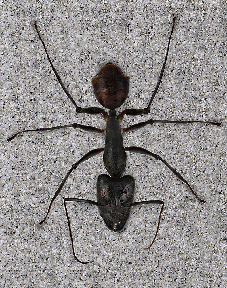

Ich nehme an, Du hast das Tierchen aufgeweicht, um die Gliedmaßen richten zu können. Ich kenne mich da nicht aus: wie hast Du das gemacht?
Danke Dir und herzliche Grüße
rheinweib
  • Gast
Re: Ameise Campomotus gigas - Zoombar mit Größenvergleich
« Antwort #2 am: November 17, 2016, 12:25:52 Nachmittag »
Hallo Jörg,
freut mich, das sie Dir gefällt. Leider sieht sie auf dem Bild sehr flach aus,
was nicht den Tatsachen entspricht. Die Beine sind in ihrer natürlichen Position.
Das ist der blöde Nebeneffekt beim stacken, alles wird platt.
Die Ameise wurde 2 Tage in eine "feuchte Kammer" (Filmdose mit etwas feuchtem
Küchenpapier) gelegt und an einem warmen Ort gelagert. Das Papier darf nicht
klatschnass sein, es sollte sich an der Innenwand der Dose Kondenswasser bilden.
Man muss auch aufpassen, das nicht noch andere "Haare" anfangen zu wachsen.
Dann kommt das Insekt auf einem Stück Styropor unters Stemi und wird mit Pinzetten
"entfaltet". Die Beine werden dann mit Nadeln fixiert, also nicht durchstochen, sondern
nur festgeklemmt. Stimmt die finale Position, lässt man das ganze trocknen. Bei der
Imse hat das in Heizungsnähe einen Tag gedauert.
Bei dem natürlichen Anblick, den sie jetzt bietet, hab ich sowas auch gedacht. Wenn tausende
von denen hinter einem her sind.....muss wirklich nicht sein. Sie heißt mit Zweitnamen
nicht umsonst "gigas"......
Hier der Größenvergleich mit einem Reiskorn
Da möchte man nicht ins Beuteschema passen....
Heike
