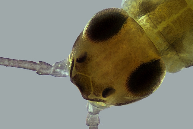

Hallo an die Runde,
bei manchen Larven ist die Region von (fotografischem) Interesse optisch zu dicht, sodass man diese im Hellfeld faktisch nicht fotografieren kann. Polarisiertes Licht kann hierbei hilfreich sein, da z.B. innerhalb der Köpfe doppelbrechende Strukturen vorliegen die diese dann im pol-Licht quasi von innen beleuchten. Interpretiere ich das so richtig?
Zwei Beispiele:
1. Nymphe der Eintagsfliege
2. Zuckmückenlarve
Das gleiche Phänomen dürfte auch bei den Muschelkrebsen von Frank Fox zur Geltung kommen und nicht, dass Frank zufällig immer frisch gehäutete fotografiert hat, wie später im Thread vermutet.
Grüße aus der grauen Suppe
Christian
gut getroffen! Mit Pol. erkennt man besonders die Muskelstränge, auch bei Kleinkrebsen. Die Schalen der Muschelkrebse zeigen sich oft vielfarbig, was wiederum die Struktur besser erkennen lässt. Mit Hilfsobjekten ist das sehr wirkungsvoll.
Michael Müller
Hallo Christian,
Zitat... innerhalb der Köpfe doppelbrechende Strukturen vorliegen die diese dann im pol-Licht quasi von innen beleuchten. Interpretiere ich das so richtig?
Das interpretierst Du richtig. Bei streng gekreuzten Filtern kann nur Licht zur Kamera gelangen, dass durch die doppelbrechenden Strukturen (z.B. Muskeln) verändert wird. Dieses Licht durchläuft dann die darüber liegenden Schichten und wird da entsprechend absorbiert. Das Licht geht also von den doppelbrechenden Strukturen aus, als wären diese "Lampen". Natürlich wird kein zusätzliches Licht erzeugt. Da aber nur dieses Licht die Kamera erreicht, ist der Kontrast viel höher als bei einer "normalen" Beleuchtung.

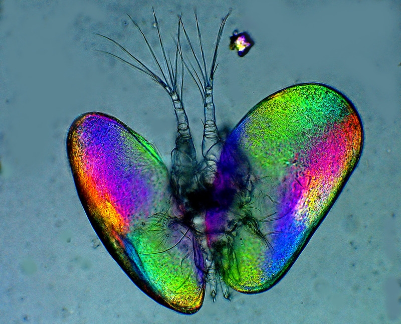

Nun hab ich noch ein Beispiel: Muschelkrebse. Im Hellfeld sieht man die nur als dunklen Umriss, aber im pol-Licht kann man (mehr oder weniger) schön die äußeren Strukturen des Carapax darstellen:

Hallo Christian,
Ostracoden habe ich immer als nervig-störenden und häßlichen Beifang beim Tümpel empfunden und sie nie für wert befunden, sie abzulichten. Deine Foto belehren mich gerade eines Besseren! Super-Bild!
Michael Müller
Hallo Christian,
ich kann mich da Peter nur voll und ganz anschließen. Jeder, der schon mal versucht hat, Muschelkrebse zu untersuchen und sie dann als zu schwierig beiseite geschoben hat, wird sich bei Deinem Bild begeistert die Augen reiben.
Vielen Dank, dass Du uns so meisterhaft auf die Möglichkeiten der "inneren Beleuchtung" durch die doppelbrechenden Strukturen hingewiesen hast. Mir war das so zumindest nicht klar und ich werde wohl in Zukunft öfter einfach mal die Pol-Filter einschieben.

Ja, sie sind zu lebendig! Aber nach einer Häutung geht es mit den Hüllen einfacher, wenn auch bei mir nicht so herrlich klar wie auf dem letzten Bild:
(mit Hilfsobjekt 1230nm)

Hallo Herr Hippe,
da haben Sie ja eine erstaunliche Farbenpracht gezaubert. Ist das die Exuvie? Bei meinem Bildern habe ich bewusst auf Hilfsobjekte verzichtet, um diese  einigermassen in der natürlichen Farbe darzustellen. Hilfsobjekte muss ich mir mal "professionelle" besorgen, zur Zeit habe ich nur Tesafilm (auf Objektträger geklebt), eine Plastikkarte (von K.H.) und ein kleines Stück Glimmerplatte (auch von K.H.).
Christian
Ich nehme an, daß es eine Exuvie ist. Man findet auch einzelne Schalen, die zu solchen Farbenspielen reizen, auch mit Glimmerplättchen.

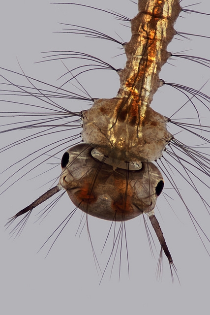

Ich muss mich tatsächlich mehr mit Hilfobjekten befasssen, bisher nutze ich polarisiertes Licht immer recht sparsam, wie z.B. bei dieser Mückenlarve:
Christian
Ja, mit Glimmer 1230nm, soweit ich mich erinnere. Aber diese Klarheit erreiche ich mit meinen Achromaten leider nicht. Tolles Bild!
cabo
Die Mückenlarve wurde auch "nur" mit einem Achromaten aufgenommen. Einem Olympus SPlan 4. Es ist natürlich ein Stack aus ca. 80 - 100 Einzelbildern. Ich denke die "Klarheit" ist lediglich das Ergebnis des Stapelns und der relativ aufwendigen Nachbearbeitung im Photoshop.
Christian
A. Büschlen
Hallo Christian,
du schreibst:
Zitatbisher nutze ich polarisiertes Licht immer recht sparsam
Ich denke, dass gerade deshalb deine Bilder eine ganz besondere Ausstrahlung haben!
Ich bin immer wieder beeindruckt.
Gruss Arnold
