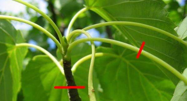

Bild 03 Schnittstellen, Taschentuchbaum Davidia involucrata
Teil 1: zweijähriger Spross, Querschnitt 25 µm

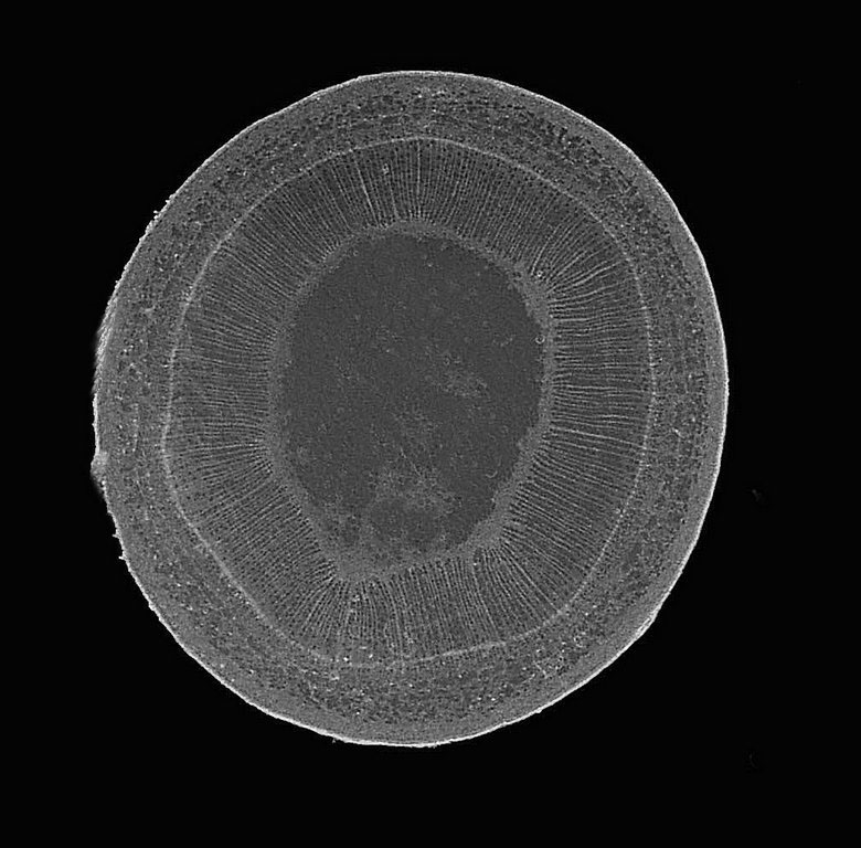

Bild 04 Übersicht, negativ, ungefärbter Schnitt, Taschentuchbaum Davidia involucrata

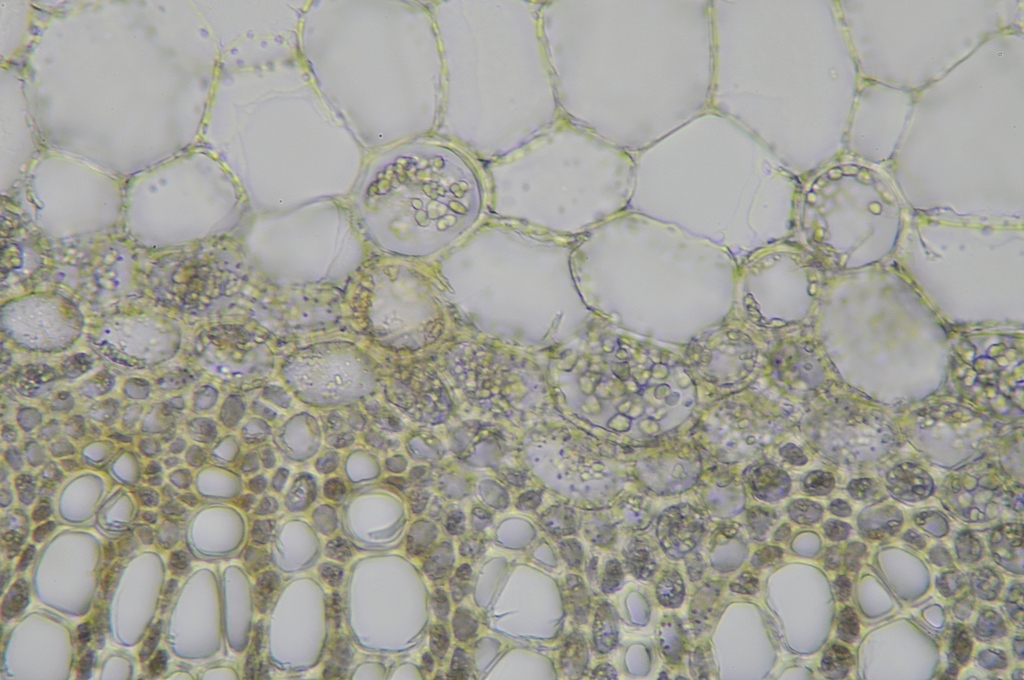

Bild 06 Markparenchym, Xylem, ungefärbter Schnitt, Taschentuchbaum Davidia involucrata

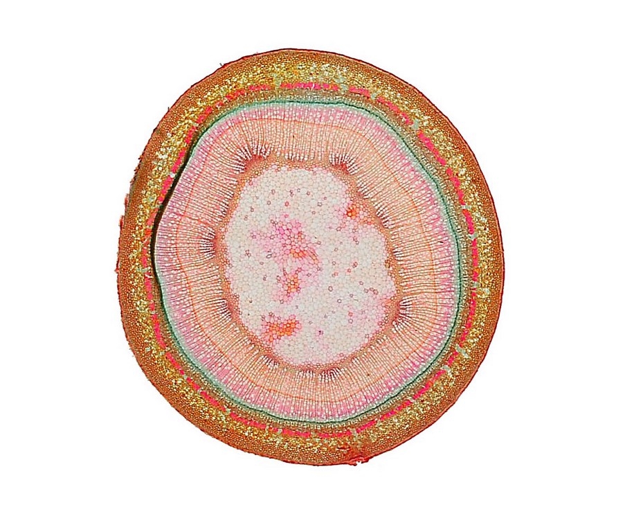

Acridinrot/Alciangrün/Chrysoidin-Färbung
Arbeitsablauf :
Reichert - Jung Schlittenmikrotom Hn 40 - Schnittstärke beträgt 25 µm.
Proben liegen seit Mai 2016 in einem AFE – Gemisch
Fixiergemisch auswaschen in 70 % Ethanol
 Absteigende Alkoholreihe
1. Schnitte liegen in 30 % Ethanol.
3. Färbung mit Acridinrot  5 Min.
5. Färbung mit Alciangrün  5 Min.
6. 1 x auswaschen mit Aqua dest..
7. Nachfärbung mit Chrysoidin 5 Minute.
 Chrysoidin zieht besser auf, wenn während des Färbeprozesses auf ca. 50 ° erhitzt wird.
Achtung: Schnitte rollen sich leicht auf.
9. Sorgfältig entwässern mit Isopropylalkohol ( 99,9 % ) in 3 Stufen
1. Stufe = < 30 Sekunden
2. Stufe = > 3 Minuten
3. Stufe = > 5 Minuten
10. Einschluss in Euparal
Fotos: Nikon D5500, die Übersichtsaufnahmen wurde mit „MagniFlash“ erstellt.
Bild 09 Übersicht, Taschentuchbaum Davidia involucrata
Bild 10 Vergrößerung aus der Übersicht mit Beschriftung, Taschentuchbaum Davidia involucrata
MP = Markparenchym, XY = Xylem, J = Jahresringgrenze, SK = Sklerenchym, PH = Phloem, PE = Periderm, RP = Rindenparenchym, L = Lentizelle

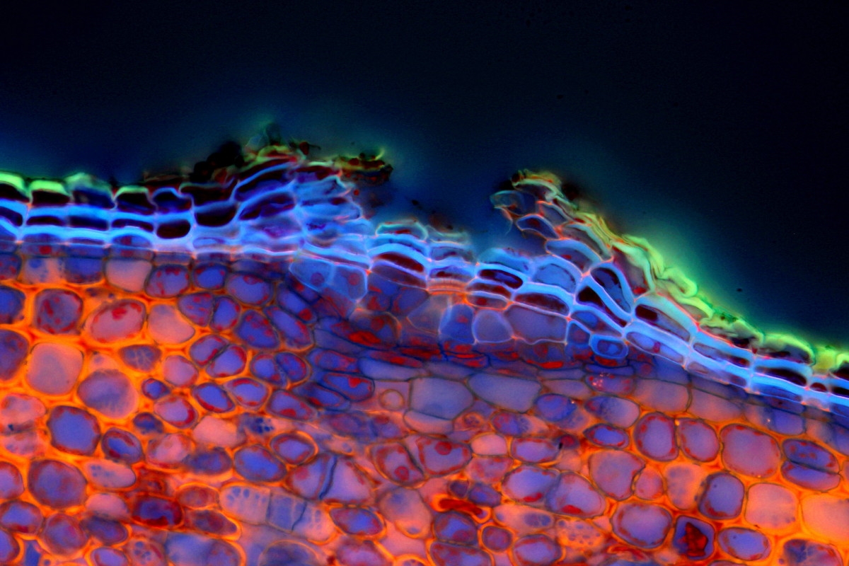

Bild 17 Auflicht – Fluoreszenzaufnahme, Taschentuchbaum Davidia involucrata
Fluoreszenzaufnahmen mit Anregungswellenlänge RoyalBlue mit 455 nm, 3 Watt LED, Sperrfilter LP 520, Erregerfilter BP 436/10
Bild 18 Auflicht – Fluoreszenzaufnahme, Taschentuchbaum Davidia involucrata
Bild 19 Auflicht – Fluoreszenzaufnahme, Taschentuchbaum Davidia involucrata
Parenchymzellen, die mit Tüpfel miteinander verbunden sind.

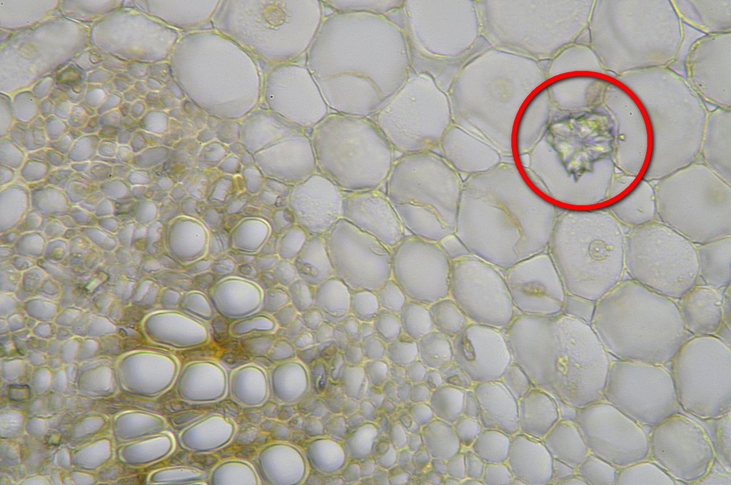

Bild 27 Taschentuchbaum Davidia involucrata
Einzelkristall (Calciumoxalat- Kristall)

danke, dass Du die Fluoreszenz Bilder eingestellt hast.
Das Problem mit der Werbung bei „directupload.net“ kenne ich.
Das beste UV Fluoreszenz Bild von dem Sprossquerschnitt mit der Lentizelle
