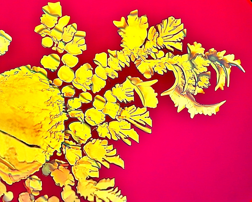

Hallo Mikrofreunde,
da die schönen Anthracen-Schmelzbilder von Heiko sehr stark von meinen gezeigten Bildern abweichen, habe ich heute Nachmittag auch wieder
ein Anthracen-Schmelzpräparat angefertigt. Nachstehend beschreibe ich meine Vorgehensweise und zeige dazu 3 Bilder.
Ich streue auf den Objektträger einige Anthracen-Plättchen und decke sie mit einem großen Deckglas 24 x 40 mm ab. Dann klemme ich das Deckglas mit 2 Wäscheklammern an den Enden fest, damit es sich beim Schmelzen nicht verschiebt. Mein Schmelzvorgang ist in zwei Abschnitte
unterteilt.
!. Schmelzabschnitt
Erst schmelze ich das Anthracen vorsichtig über einem brennenden Teelicht an. Das Präparat halte mit den Wäscheklammern über das Teelicht
und bewege es hin und her, damit sich die Hitze besser verteilt. Das Schmelzergebnis beobachte ich immer wieder mit einer 10 x Lupe.
Wenn sich dabei plattenförmige Kristalle bilden, beende ich den Schmelzvorgang. Damit sich das Deckglas beim Mikroskopieren nicht verschiebt,
sichere ich die kurzen Ränder mit etwas Vaseline. Das Ergebnis zeigt beispielhaft das folgende Bild. POL + und Lambda  •  PL APO 16/0.40.
2. Schmelzabschnitt
Ich verstärke jetzt die Erhitzung des angeschmolzenen Präparates mit einer brennenden Kerze . Das Präparat halte ich mit den Wäscheklammern
über die Kerze und bewege es hin und her, damit sich die Hitze besser verteilt. Den Schmelzvorgang beobachte ich immer wieder mit einer 10 x
Lupe. Wenn dabei die plattenförmigen Kristalle verschwinden und stattdessen körnige und verzweigte Kristalle entstehen, beende ich den
Schmelzvorgang. Damit sich das Deckglas beim Mikroskopieren nicht verschiebt, sichere ich erneut die kurzen Ränder mit etwas Vaseline.
das Ergebnis zeigen beispielhaft die folgenden zwei Bilder. POL + und Lambda. •  PL APO 16/0.40.
Viel Vergnügen beim Nachschmelzen.

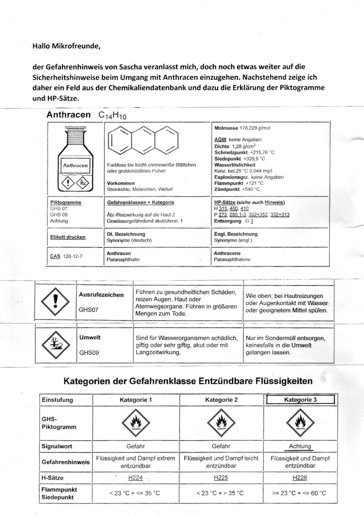

Schrodt
Hallo Sascha,
vielen Dank für deinen Gefahrenhinweis. Ich habe es versäumt auf die Gefährlichkeit hinzuweisen, weil ich gedacht habe, dass jeder von uns der
mit diesen Stoffen experimentiert, sich über die Gefahren informiert hat.
Ich arbeite bei Anthracen mit winzigen Mengen direkt neben einer geöffneten Fenstertür. Ich glaube , dass durch dieses Vorgehen die Gefahr
ausreichend gebannt ist. Zur besseren Information füge ich nachstehend noch die Sicherheitshinweise aus Wikipedia an.

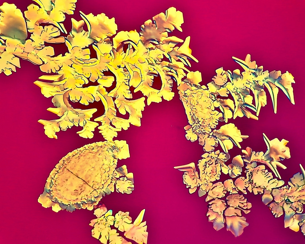

Hallo Mikrofreunde,
ein kleiner Tipp: Auch ohne Lambda bekommt man beim Anthracen interessante Bilder !
Nachstehend zwei Mikrofotos ohne Kompensator Lambda  •  POL +  •  PL APO 16/0.40. •. Sehfeld ø ≈ 1,4 mm.
