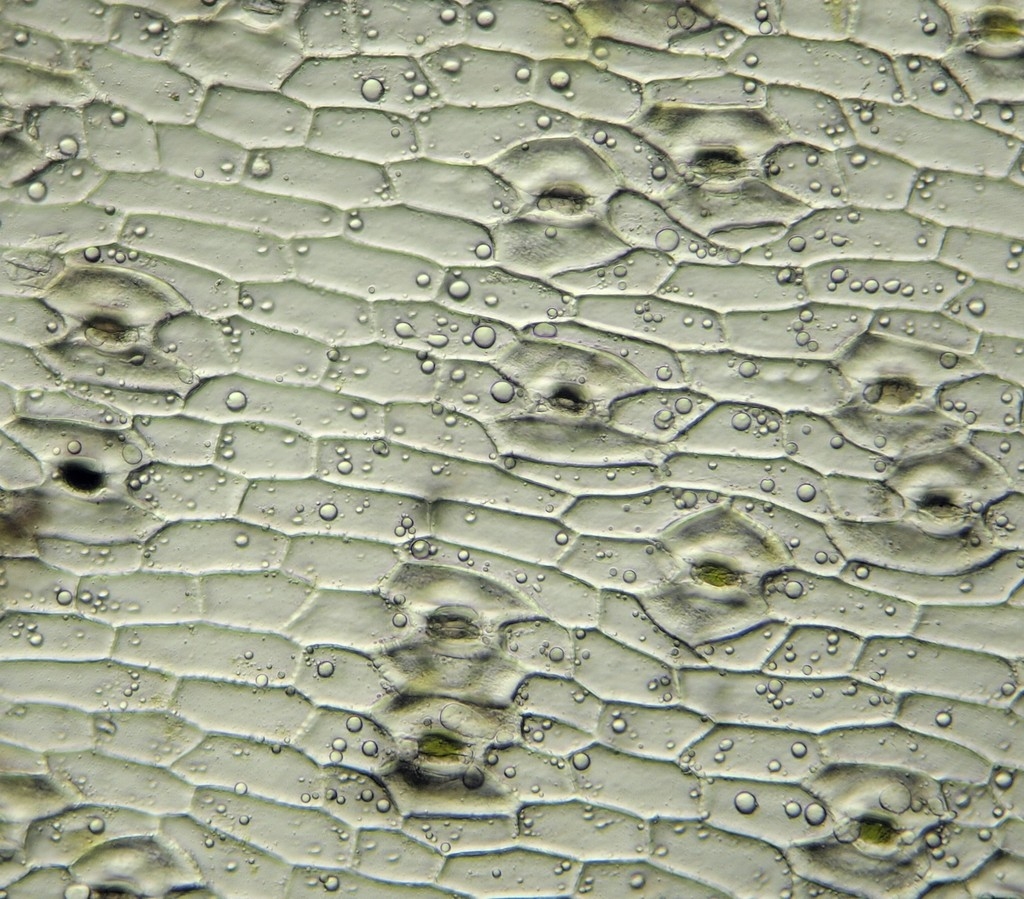

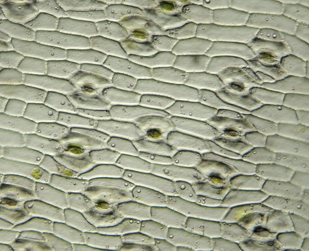

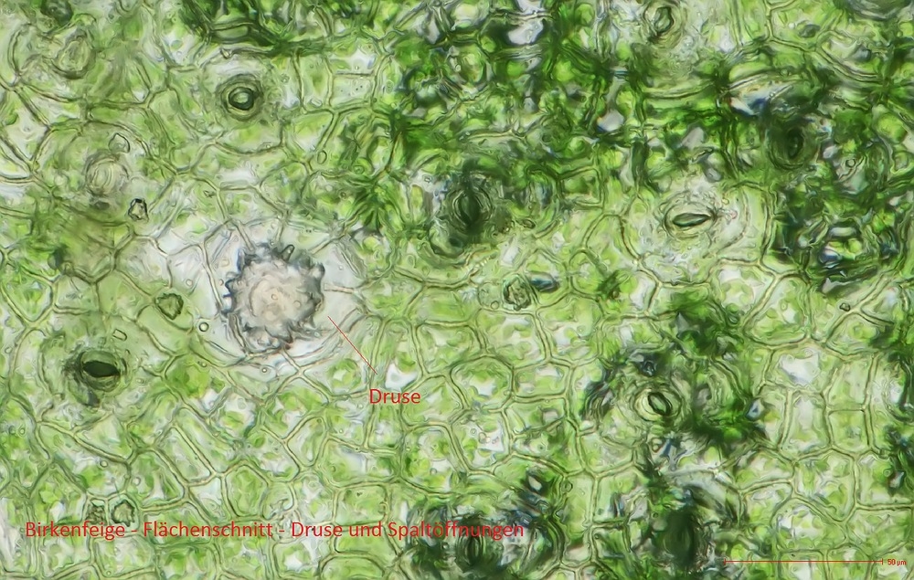

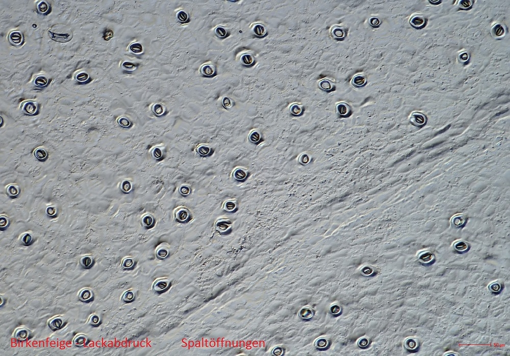

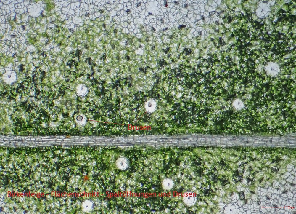

nachdem die Natur ruht mußte die Birkenfeige in unserem Wohnzimmer herhalten.
Gerne möchte ich euch einen Lackabdruck (von der Blattunterseite mit Nagellack) sowie Flächenschnitte, ebenfalls von der Blattunterseite zeigen.
Mein botanisches Wissen ist zu gering, daher habe ich die Kristalle mit "Drusen" bezeichnet, bitte um Nachsicht, falls ich falsch damit liegen sollte.
An Ausrüstung steht mir ein Zeiss Standard 16 mit diversen Zeiss Objektiven zur Verfügung, die Fotos werden mit der Canon 750 gemacht, gestackt wurde mit
Zerene Stacker.
Viel Spaß beim Betrachten.

Zwischenzeitlich hab ich mich an Blattquer- sowie Längsschnitten versucht, die Ergebnisse möchte ich hier präsentieren.
Kurzer Nachsatz: Botanische Schnitte faszinieren mich sehr (angeregt durch die hervorragenden Arbeiten der großen Meister in diesem Forum),
leider fehlt mir noch die Ausrüstung und das Wissen um da (auch nur ansatzweise) mithalten zu können.
Ich schneide mit einem M. Schanze Schlittenmikrotom Bj. 1890 (funktioniert hervorragend), hab aber derzeit nur Cutterklingen vom OBI  ;)
Desweiteren fehlen mir noch Chemikalien für Fixierung und Färbung, beides möchte ich in nächster Zukunft besorgen.
Doch nun die Bilder, viel Spaß beim Betrachten.

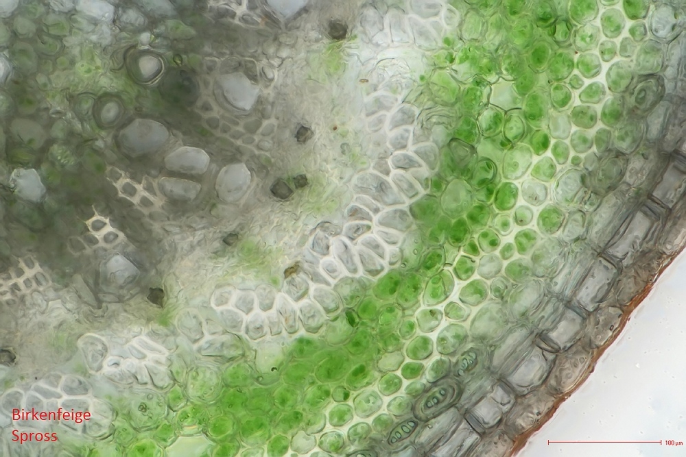

Weitere Bilder zeigen Schnitte durch Blattstiel und Spross.
