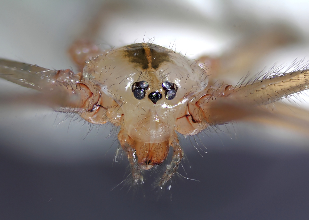

Habe jetzt ein paar Testbilder mit dem neu eingestellten Mikroskop fertig und möchte die Ergebnisse kurz zeigen.
Was mir auffällt ist, dass die CA`s stark abgenommen haben, die Bilder wirken schärfer.
Eine Dunkelfeldaufnahme mit Salzkristallen – nur eine Ebene. Man erkennt, dass das Bild zum Rand hin unschärfer wird. Das würde sich dann vermutlich mit korrigierten Objektiven ändern? Übrigens auch Rolf hatte noch recht, dass sich der Maßstab dann ändert. Muß ich aber erst noch neu berechnen, damit ich das auf die Bilder übertragen kann. Diese Aufnahme wurde mit dem 4x Objektiv gemacht.
Schräge Beleuchtung – Versuch mit einer Zwiebelschale. CA´s sind noch vorhanden aber nicht bei den Bilder (weg)bearbeitet. Objektiv 10x
Zum Schluss zwei gestackte Bilder mit Auflicht von einem Weberknecht. Objektiv 4x
Stack aus 20 Bildern
Stack aus 23 Bildern. Hier wäre es besser gewesen die 2 Vorderbeine beim stacken mit einzubeziehen. (Nicht drauf geachtet...)
Das sind alles noch keine Superbilder – aber ich kann so ersteinmal „mit leben“ und werde so weitertesten.
Danke nochmal für eure Hilfe und Anregungen.
LG Walter

zu den technischen Fragen kann ich nicht viel beitragen. Deine Bilder finde ich schön, bin aber selbst kein richtiger Mikrofotgraf, was das Lob in seinem Wert etwas mindert.
Aber die schön fotografierte Spinne ist eine noch näher zu betimmende  Spinne und kein Weberknecht. Bei Weberknechten sitzt der Hinterleib (das Abdomen) breit ohne Einschnürung am Kopfbrustabschnitt an, also ohne "Wespentaille". Und die Augen sind bei Weberknechten nicht vorne, sondern oben auf einem eigenen Augenhügel. Sieht sehr interessant aus, wenn man sich das mal unter dem Stemi ansieht.
Einen schönen Sonntag noch!

« Antwort #27 am: Dezember 18, 2016, 15:23:03 Nachmittag »
Eine derartige Qualitätsminderung des Randes wie bei Deinem 4er Objektiv habe ich allerdings nie beobachtet ...
Hallo Rolf, es ist bei dem Bild zum einen ausgerechnet so, dass die kleineren Salzkristalle um die Größeren bei dem Ausschnitt herum lagen und von daher von der Oberfläche gar nicht mehr in der Schärfeebene waren - ausser nach rechts im Bild, wo ein Kristall etwa die Größe hat wie die in der Mitte. Das Objektiv wird zum Bildrand hin schon schwächer, allerdings nicht so stark, wie es bei diesem Bild gerad vermittelt wird. Am unteren Bildrand ist allerdings alles unscharf - kann evt. daran liegen das ich die Kamera nicht ganz Plan auf das Mirkoskop gesetzt habe. Normal habe ich diese Unschärfe (auch beim hineinschauen) eigentlich so nicht. Von den Objektiven, die bei meinem Mikroskop vorhanden sind, ist das 4er eigentlich von der "Flächenschärfe" das Beste. Ich stelle demnächst mal andere Bilder von dem Objektiv hier ins Forum, da wird man es dann besser sehen.
Ich hatte eigentlich vor, die vorhanden Objektive mal gegen Planapochromaten auszutauschen - aber jetzt ist ja die Korrekturlinse mit im Gespräch. Es ist ja noch eine Linse (oder 2 wenn man den "Glasblock" mitrechnet??) mit im Mikroskoptubus - allerdings gefallen mir die Bilder, wenn ich die durch den vorgesehenen Fototubus mache gar nicht. Die sind wesentlich schlechter als die jetzigen. In der Beschreibung des Mirkroskopes steht (mal auf die Schnelle übersetzt  ;D) "die Länge des Tubus ist für die hauseigene Kamera optimiert". Muß ich jetzt bei Einsatz der DSLR die Tubuslänge evt. kürzen, damit es hinhaut und habe ich mit der Zwischenoptik evt. schon diese Korrektur??? Ich mein - die Flex ist schnell angeschmissen  ;D
@ Herrn Henkel - danke für die weiterführende Erklärung.
@ Dünnschliffbohrer - danke für die Richtigstellung mit der Spinne/Weber.
