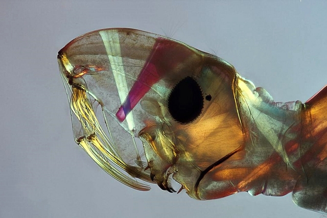

Nachdem mir das Christkind ein SPlan Apo 4 unter den Christbaum gelegt hat und ich das unbedingt ausprobieren wollte, nutzte ich die milden Temperaturen und machte mich am 1. WFT mit dem Planktonnetz zu einem nun eisfreiem Tümpel auf. Neben den "obligatorischen" Eintagsfliegen- fand ich eine vergleichsweise hohe Dichte an Büschelmückenlarven. Na ja, eines der Tiere kam ins Alkoholbad und dann auf den Objektträger:
Kopf von oben, SPlan Apo 4
Tracheenblasen, SPlan Apo 4
Pigmentzellen auf einer Tracheenblase, SPlan 40

Edit: Eine Seitenansicht hab ich auch noch:

Das 2. Bild ist ja wirklich frappierend! was sind den Tracheenblasen?

Ich zitiere hier mal: "Tracheenblase, mit Luft oder anderem Gas gefüllte Erweiterung des Tracheensystems, vor allem bei im Wasser lebenden Insektenlarven, deren Stigmen weitgehend verschlossen sind. Besonders prominent sind Tracheenblasen bei den Larven der Büschelmücken."
Ja, und das Planapo ist so schlecht nicht. Ich hätte nicht gedacht, dass der Unterschied zum (schon sehr guten) SPlan so frappierend ist.

die Tracheenblasen waren auch mir neu. Etwas Googelei machte dann schnell deutlich, wie prächtig Dir die Bilder gelungen sind – vergleichbare Qualität konnte ich nicht finden.
Meinst Du, der Kontrast im zweiten Foto erlaubt eine geringfügige Anhebung der Tiefen? Wenn Du erlaubst:

vielen Dank für Dein Lob und die Verbesserung des zweiten Bildes. Das Bild muss ich nochmal überarbeiten, da hast Du Recht mit dem Kontrast.
Hast Du auch mal "glassworm larva" oder "phantom midge larva" gegoogelt? Da gibt es schon sehr gute Bilder der "Air bags" im Netz.

Hallo Christian,
danke für das ,,Suchwort". Vergleichbares findet man dann auch erst bei den Großmeistern, z.B.:   http://www.photomacrography.net/forum/viewtopic.php?t=21444

Im amerikanischem Forum hat man mich noch auf dieses Bild aufmerksam gemacht!
Unglaublich!
