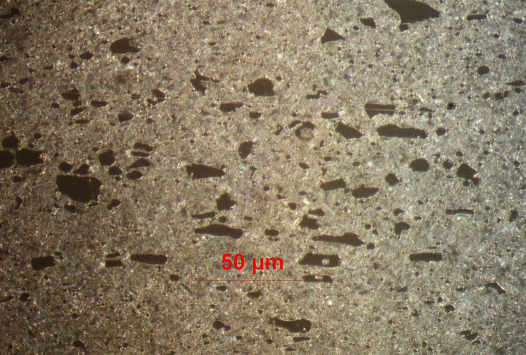

Guten Tag!
Hier ist ein Beispiel eines Anschliffes eines (vermutlich) gehärtenen (vermutlich) 90MnCrV8. Das Teil ruhte ca. 25 Jahre bei mir in der Schublade, bis ich es gerade eben, nach Alfreds Anweisungen, geschliffen und poliert habe. So ganz kratzerfrei ist mir das leider noch nicht gelungen, ich muss wohl noch üben.
Geäzt mit in Ethanol verdünntem HNO3.
Aufnahme Plan-Neofluar 50x/0,85, Pol. Was zu sehen ist, kann ich leider nicht kommentieren. Das können Andere hier im Forum wesentlich besser!
Grüße aus Aalen
Georg
