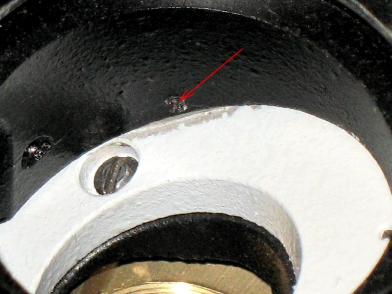

Hallo erstmal,
natürlich revolvert bei Lomo nix!
Aber auch hier gib es eine hässlichen Trick!!
Hab ich bei ZJ abgeguckt.
Revolver (mit Schwalbe) abziehen, das Federblatt an der stativseitigen Schwalbe abschrauben, am Revolver alle Objektive abschrauben, an der Federseite ein Loch bohren und ein M4 Gewinde schneiden, dort hinein eine Rändelschraube mit passender Gewindelänge, Revolver putzen, fetten, Objektive einschrauben, Schwalbe bis an den serienmäßigen Anschlag einführen, Rändelschraube festziehen und fertig!!!
Wenn man mehrere Revolver so vorbereitet, kann man flink die Objektive ohne große Schrauberei wechseln;
z.B. von Normal auf Phase oder Immersion. Bei mir funktionierts prima.

Hallo Bernd,
das mit der Justiereinrichtung (Madenschraube mit Kontermutter) ist schon sehr klapprig.
Ich justiere das über die Leuchtfeldblende.

Hallo Wolfgang,
ich brauche Dir als "alten Lomopathologen" wohl nicht zu erklären, dass die Gängigkeit des Revolvereinschubs an dieser kleinen Schraube verstellt werden kann!
Sie wirkt auf das, von Dir so großzügig verbannte, Federblatt.
Wenn der Einschub vernünftig läuft, ist doch an der Justiereinrichtung nichts auszusetzen!
Hallo Frank,
wo er recht hat hat er recht!
Aber bei den meisten "Gebrauchten" die ich habe ersteigern können, geht da nichts mehr.
Entweder festgegammelt oder Schraubenschlitz hin. So bin ich halt auf die "Notlösung" von Zeiss verfallen.
