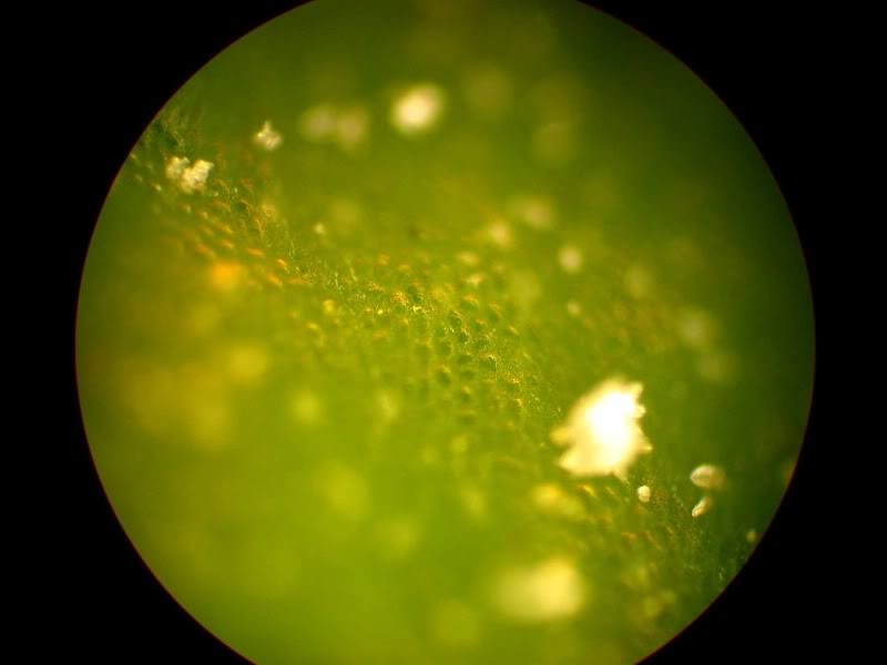

Hallo Carsten,
mit der Mikroskopie von Oberflächenstrukturen biologischer Objekte habe ich keine wirklich Erfahrung, ein Blick auf eine Blattoberfläche mit einem solchen Mikroskop fand ich enttäuschend. Aber ich gebe zu, mich damit auch nicht wirklich beschäftigt zu haben. Ich denke, dass das zuallererst an der für diese Objekte ungeeigneten Beleuchtung koaxial durch das Objektiv - wie es eben bei diesen Mikroskopen die Regel ist - lag.
Den Unterschied Auflicht HF zu Auflicht DF habe ich einmal in diesem Thread an einer Münze dargestellt. Der ganze Thread beschäftigt sich mit dem Thema.
Natürlich kann man grunsätzlich im Auflicht im biologischen Bereich tolle Sachen machen, das haben uns ja schon einige Member (Rheinweib-Heike, Rawfoto-Gehard etc.) gezeigt. Allerdings arbeiten die meist gar nicht mit den speziellen HD/DF-Objektiven, sondern einfach mit Auflichtobejktiven (viele sogar mit normalen Durchlicht-Objektiven), beleuchten aber in der Regel NICHT koaxial durch das Objektiv, sondern seitlich. Da sind dem Basteltrieb mit LED-Leuchten keine Grenzen gesetzt. Das wird natürlich immer schwerer, je höher vergrößernd das Objektiv ist, das der Arbeitsabstand immer kleiner wird und man einfach kein Licht mehr durch den schmalen Spalt zwischen Objektiv und Objekt an das Objekt bekommt.
Je länger ich nachdenke: Für die genannte Anwedung von Jan könnte das Mikroskop vielleicht doch gar nicht sooooo verkehrt sein.  ;)

Du verstehst mich aber schon richtig? Natürlich erzielt man solche Ergebnisse nicht, niemals, keineswegs gar nie nicht beim einfachen Blick auf ein Objekt durch ein Auflichtmikroskop! Da steckt natürlich enorm viel Erfahrung, zusätzlicher Bastelaufwand und Computertechnik dahinter. Aber Du hast mit deiner fein gesetzten Ironie Recht: Jan kann als Anfänger meine Aussage vielleicht nicht richtig werten; Da darf er sich natürlich keinerlei Illusionen hingeben! Es ging mir mehr darum, darauf hinzuweisen, dass AL nicht grundsätzlich völlig ungeeignet für biologische Objekte ist, gleichwohl sieht es vermutlich für den Anfänger zunächst mal eher so aus:

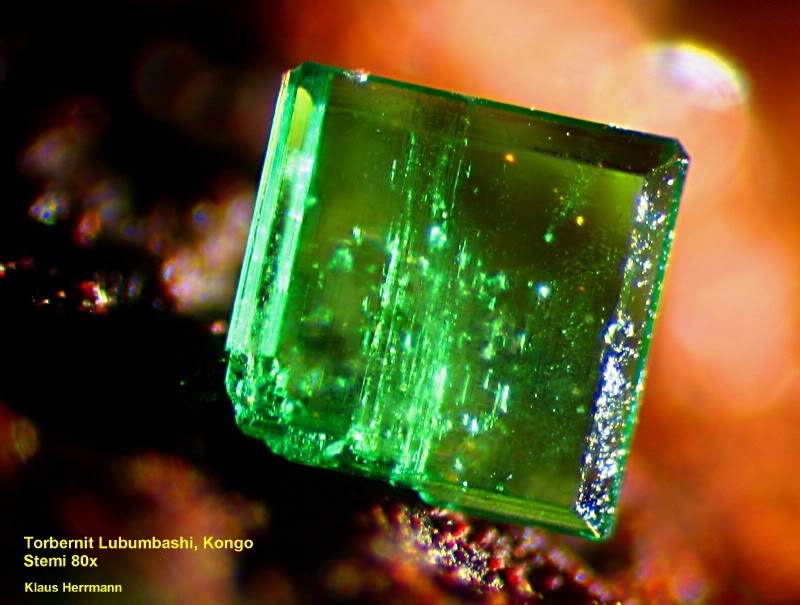

noch eine kleine Ergänzung: mein Bild vom Torbernit ist für mein Empfinden bestenfalls brauchbar, aber weit entfernt von wirklich gut.
Wenn man wirklich gute Fotos von Micromounts sehen möchte, dann schaue man mal in diesen langen Thread: http://www.lenaturaliste.net/forum/viewtopic.php?f=233&t=17286&start=30
Da sieht man auch wie einige sich abmühen, aber die Klasse von Jean-Marc nicht erreichen. Der macht das übrigens nicht mit dem Mikroskop, sondern mit Nikon Objektiven am Balgen.
