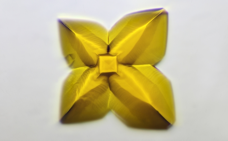

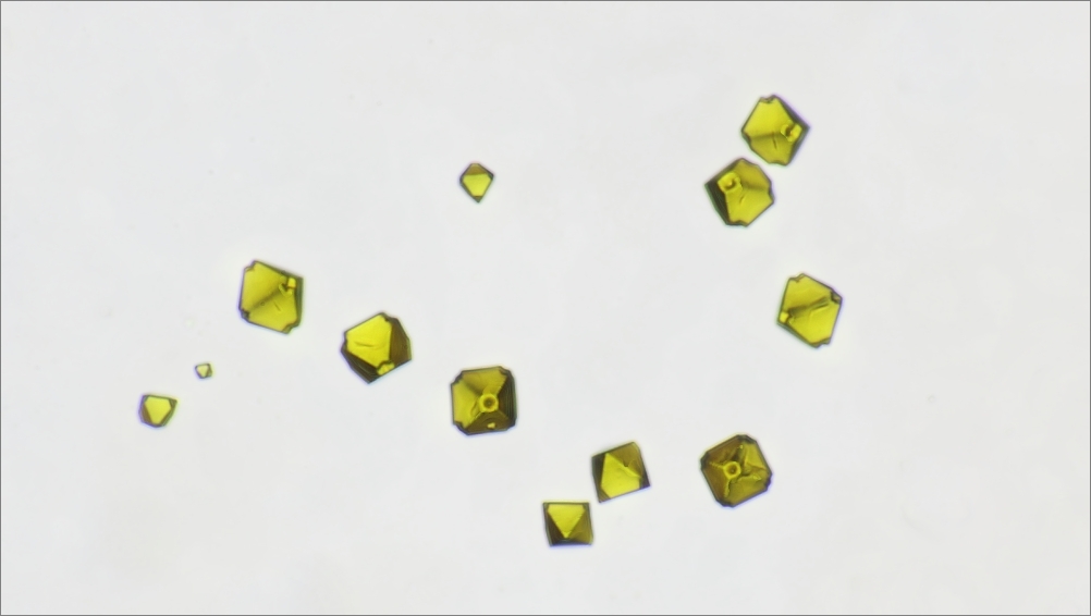

das Tripelnitrit Dikaliumnatrium-hexanitr(it)ocobaltat(III) ist schon deutlich fummeliger in der Fällung, wenn es vernünftig große Kristalle werden sollen. Mit dem 40er sieht's dann so aus:
Nachtrag,

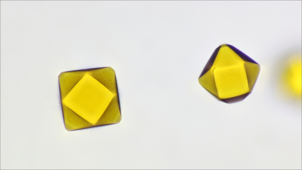

Geduld, Geduld – die Kristalle wachsen stundenlang. Hier eine Aufnahme mit dem 10er:

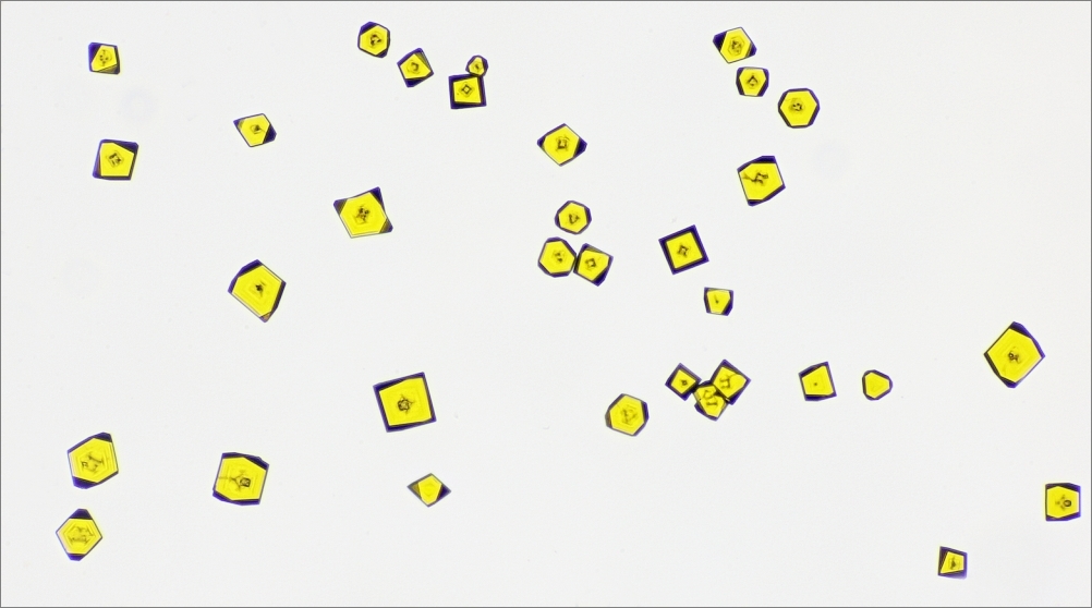

tausche Kalium gegen Ammonium und lande beim Ammoniumnatrium-hexanitr(it)ocobaltat(III). Die Kristalle werden ansehnlich groß. Obwohl sicherlich wieder kubisch, gibt es doch bei den komplexeren Morphen deutliche Anisotropie-Effekte.

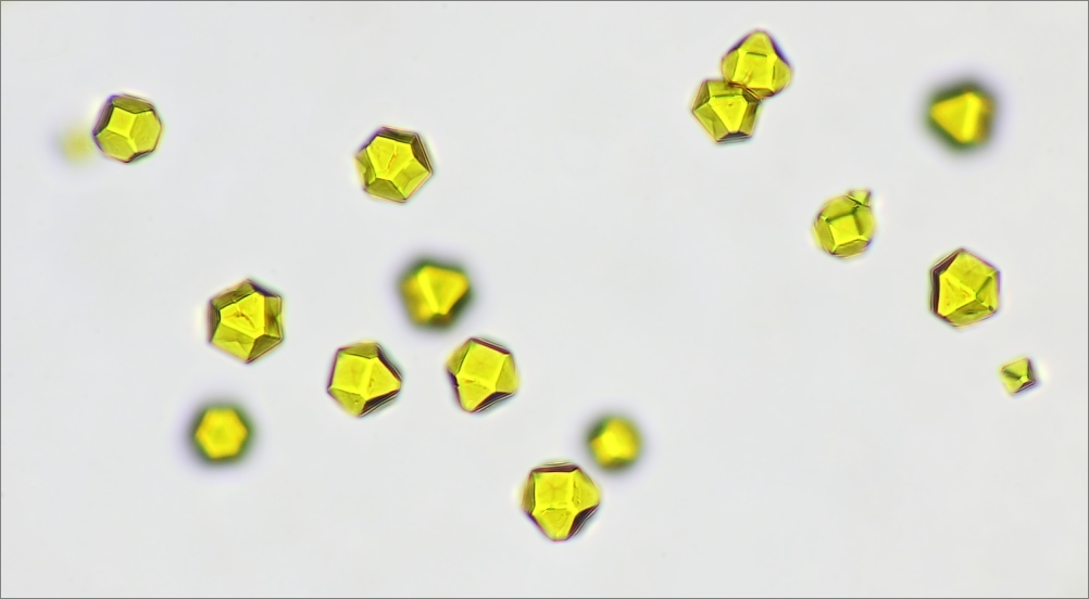

Sie sind z. T. recht groß und dies ist eines der großen Exemplare:
Aufgenommen mit schiefer Beleuchtung, 40er Objektiv, neun Ebenen gestapelt. Beschnitten wurde lediglich der rechte Rand, um die Positionierung des Kristalls zu verbessern.

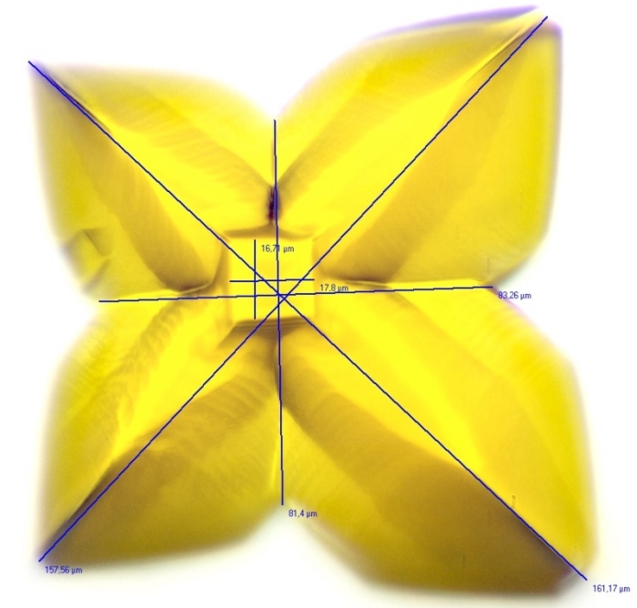

Lieber Heiko,
du willst mich wuschig machen, ich seh schon! ;D
Hast du denn nicht eine Elle, oder einen Zimmermannsstab? So auf 10 cm würds mir ja gar nicht ankommen, nur ne Größenordnung.  ;D
Lieber Heiko,
was für ein schöner, komplexer Kristall. Da kommt man fast ins Grübeln, ob die Substanz nicht doch niedersymmetrisch und nur pseudokubisch ist. Dann hätten wir einen sensationellen Zwillingsstock! Das würde auch manche einspringenden Winkel in den anderen Bildern erklären.

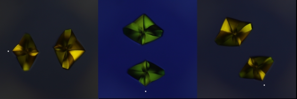

Das oben bereits gezeigte Aggregat scheint mir eindeutig zweideutig:
Bei diesem Double-Tripel aber erahne ich Deine kristallographischen Visionen:

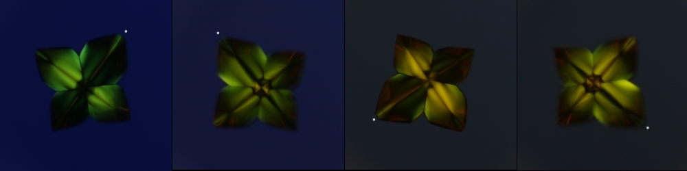

Lieber Heiko,
Dein zweideutiges Aggregat scheint mir eindeutig ein Zwillingsstock zu sein. Wenn Du Dein netterweise mit einem weißen Punkt markiertes Individuum in N-S- bzw. E-W-Richtung orientierst, sollte es schwarz sein (vorausgesetzt der Lieferant Deines Supermikroskops hat die Polarisatoren exakt ausgerichtet ;D). Ich glaube nun wirklich, dass es sich um Durchdringungszwillinge handelt. Das Ganze sieht fast aus wie ein Phillipsit-Vielling.
