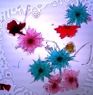

Liebe Mikrospezialisten,
in irgend einem Fertigpräparat habe ich das hier gefunden:
Auf dem Präparat steht "Apple/ Apfel". Hat jemand eine Idee, welcher Teil eines Apfels das hier sein könnte?
Gruß, Oliver
(gern per "Du" )
Hallo Oliver
das würde ich für ein Schildhaar vom Blatt halten. Von der Ölweide oder Sanddorn sehen so ähnlich aus.

ja, das könnte gut hinkommen.
(Ich hätte zunächst auch ein Schuppenhaar einer Bromelie für möglich gehalten (von wegen pineapple oder so...)
Danke, Oliver
(gern per "Du" )
Hallo Oliver,
Bernhard hat recht. :-*
Zusätzlich ist noch zu sagen, dass das Präparat wirklich "fertig" ist: es hat kräftig Luft gezogen.

ich habe da wohl etwas in meiner Antwort vergessen: Pine-apple = Ananas = Bromeliaceae
Hallo Oliver,
da wirst Du beim Apfel auch vergeblich suchen. Entweder hat der Präparator unsauber gearbeitet und das Haar verschleppt oder es handelt sich nicht um ein Präparat vom Apfel.
Was zeigt das Präparat denn sonst noch?
Hallo Jörg,
also ich habe wahrscheinlich auch eines aus der Serie und da sind lauter Sternhaare drauf in rot grün und blau.
Muss mal morgen in meinen Schachteln suchen um zu sehen, was bei mir drauf steht.

Hallo Jörg,
hier noch mal eine Übersichtsaufnahme:
Gruß, Oliver
(gern per "Du" )
Guten Morgen liebe Sternendeuter  :),
dann wird es wohl so sein, wie Detlef kurz vor meinem letzten Posting bereits geschrieben hat: es könnte sich um Sternhaare einer Ananas handeln, die im Englischen ja ein "apple" im Namen trägt.
