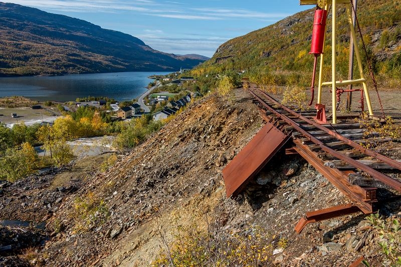

Im Herbst von 2016 hat meine Arbeit sich für einige Zeit verlegt nach Nord Norwegen. Schlecht war das gar nicht. Weil ich ziemlich in die nahe war von die alten Kupfer Minen von Sulitjelma war selbstverständlich ein besuch einfach zu planen. Die Anreise auf sich war schon sehr interessant.
Hier einige Bilder so wie es da aussieht und wie einfach man da noch Erze finden kann.
Ein Schild am Langsvannsveien von das Langvatnet Fjord.

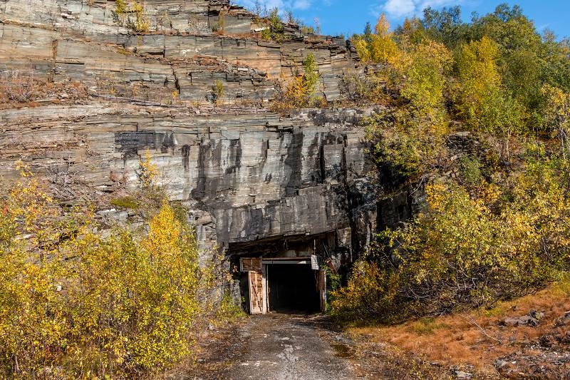

Eingang von eine Mine.

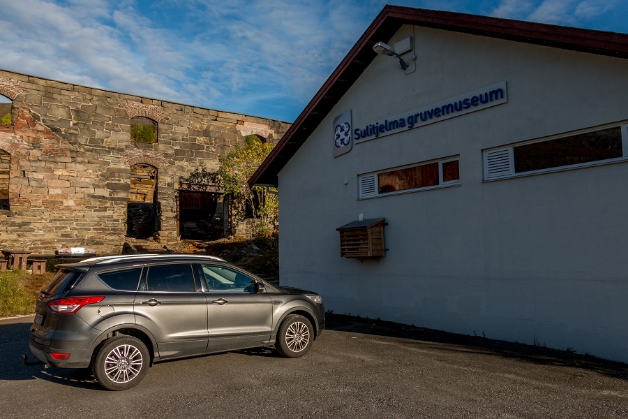

Ein kleinen Museum wurde in 1991 gestiftet.

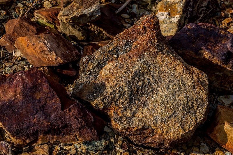

Eine von vielen Halden die es in die Gegend gibt. Im Hintergrund ist das Langvatnet Fjord zu sehen.
Einfach mal durchschlagen um zu sehen wie es aussieht. Die Halden liegen voll mit Erze.

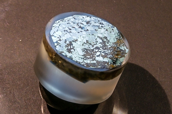

Später zu Hause habe ich dann einige Proben zersägt und zu anschliffe aufbereitet. Ein Beispiel wie man ein Erzanschliff herstellt wird hiergezeigt. So muss es nicht, so kann es!
https://www.mikroskopie-forum.de/index.php?topic=26913.0
So sieht dann eins von die hergestellten Schliffe aus.

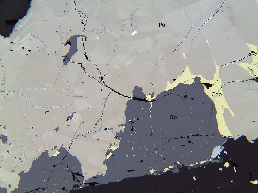

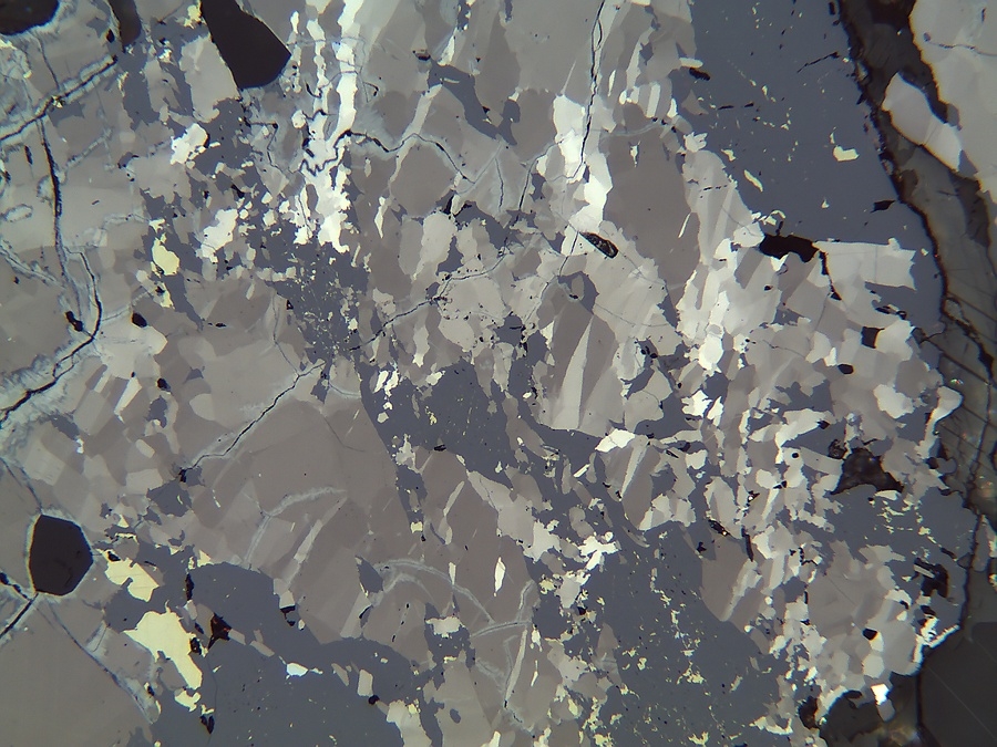

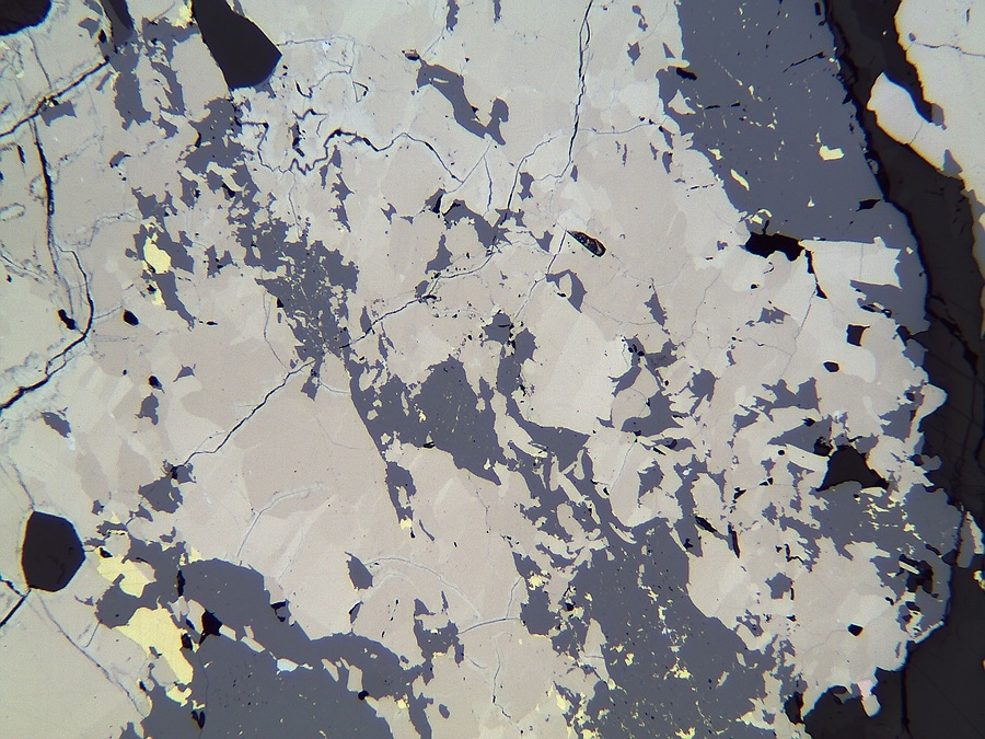

Am Leitz Orthoplan zeigt sich das wunderschöne Anisotrope leichtbraune Pyrrhotite.
Po = Pyrrhotite;
Sp = Sphalerite mit kleine Chalcopyrite einschlusse;
Ccp = Chalcopyrite.

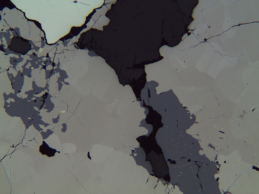

Mit gekreuzte POL Filter (um fünf Grad dejustiert).

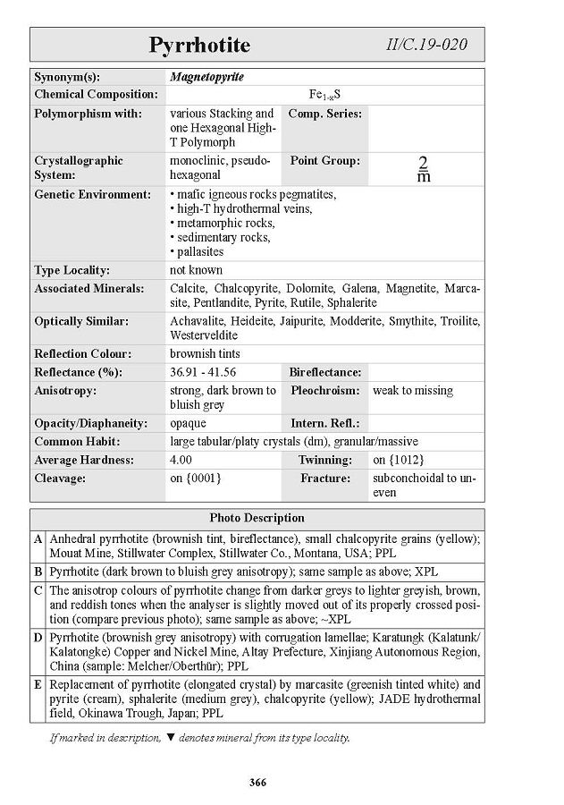

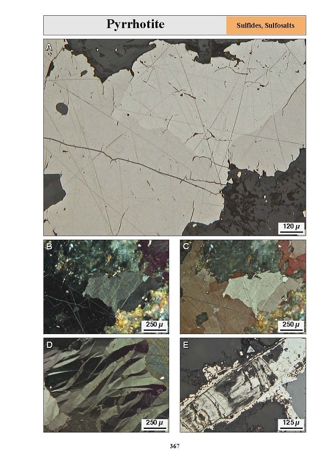

Im "Ore Minerals Under the Microscope von Bernhard Pracejus, zweite Ausgabe" wird das Pyrrhotite beschrieben:

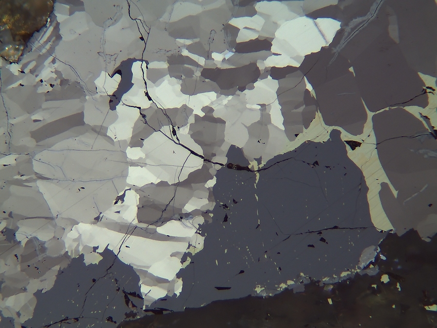

Oben ist ein Teil Creme weises Pyrite zu sehen.
Mit gekreuzte POL Filter (um fünf Grad dejustiert). Oben ist ein Teil Creme weises Pyrite zu sehen.

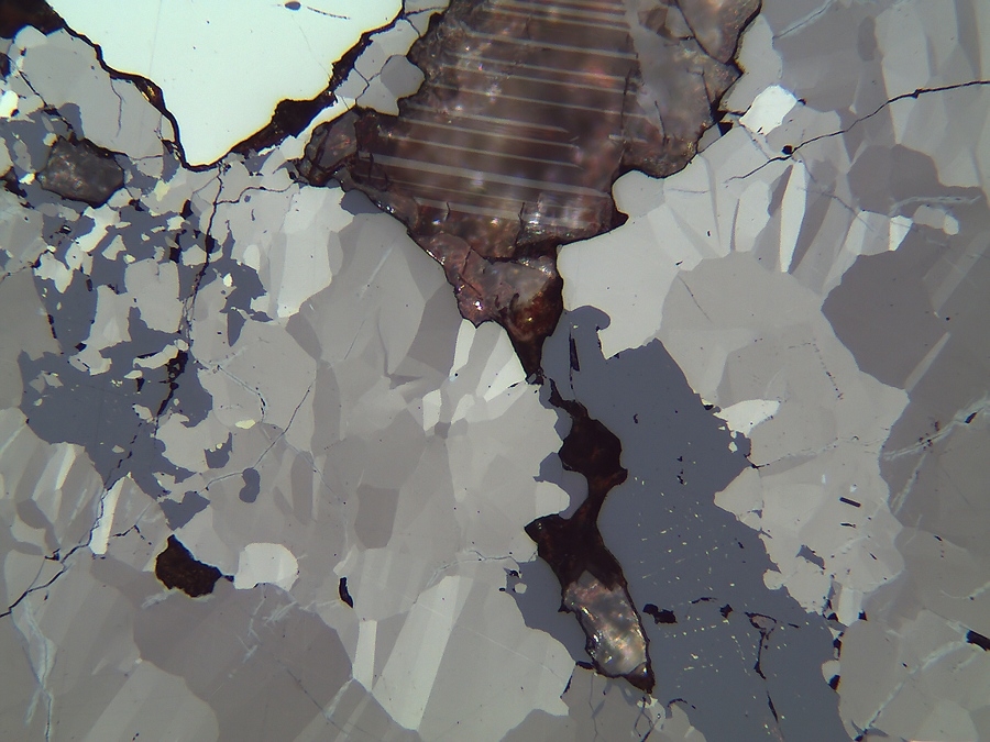

Liebe Mineralogen,
bitte vergesst mich nicht im Tal der Ahnungslosigkeit und verliert eine Wortgruppe zu der auffälligen Lamellierung im Zwölf-Uhr-Kristall der letzten, in Summe so wunderbar klar gezeichneten Aufnahmen.
Bob

Lieber Heiko,
das ist sog. Gangart, also ein transparenter Begleiter des Erzes, der den Erzmikroskopiker nur peripher interessiert. Hier ist es ein lamellar verzwillingtes Carbonat, das durch eine extreme Doppelbrechung in unterschiedlicher Orientierung ganz unterschiedliches Reflektionsvermögen hat. Es könnte sich um Siderit (FeCO3) oder auch einfach Calcit (CaCO3) handeln.

@Alle,
Danke für euren Lob. Kratzenarm Polieren ist aber gar nicht so schwierig wie ihr denkt. Selbstverständlich sind wohl was Sachen die unbedingt müssen und weiter sollte man üben und noch mehr üben:
- nicht zu schnell herunter schleifen und polieren. Ich meine damit das ein schleifstufe von 20µm nicht verfolgt werden kann durch ein 1µm stufe. Meine ersten testen waren wirklich grausam und wie ich weitere stufen eingebaut habe wurde das Resultat schon besser.
- Eine endpolitur ist nicht nur ratsam, es ist notwendig und dann noch ist z.B. Chalcopyrit oder das weiche Galena nicht immer Kratzenfrei. Meine endpolitur hat 0,25µm Diamant Körner.
- Sehr sauber arbeiten, jede Politurscheibe hat seine eigene Lagerbeutel, wird getrocknet zwischen immer neues Papier usw;
- Ab 9µm wird immer mit Ultraschall gereinigt und immer in sauberes Wasser;
- Oberflachen immer mit viel Wasser und ein neues Watten Büchse sanft Reinigen;
- Hände sollte man mit Bürste waschen.

Danke Olaf,
im Durchlicht mit entsprechendem Verhalten, vermute ich ...

Aber ja, lieber Heiko! Calcit hat eine Doppelbrechung von 0,17; also kanpp das 20-fache vom Quarz. Um im Dünnschliff nicht Weiß höherer Ornung zu erhalten, sondern bunte Farben, muss man schon dünner schleifen als normal.
