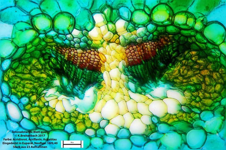

Das Blatt und Sprossmaterial wurde über 14 Tage in einem AFE Bad fixiert. 4-5 Nadeln (Blätter) wurden aus dem Bad entnommen, in einer Karotte fixiert, in einem Jung HN40 Schlittenmikrotom eingespannt und mit einer Schnittdicke von 30-50µ geschnitten mit Leica Einmalmessern. Nach dem Schneiden wurden die Blätter in ein 30% iges Ethanol Bad in eine Petrischale gelegt. Danach mehrfach (2x) mit destilliertem Wasser ausgewaschen. Dann wurde ca. die Hälfte des dest. Wassers abgesaugr und einige Spritzer Clorix beigefügt. Dieses Bad blieb für 30 min stehen. Danach wurde mehrfach mit dest. Wasser gespült, und anschließend gefärbt. Dazu wurde dem dest. Wasser zuerst ca. 4-5 Tropfen Acridinrot beigefügt, das ganze geschwenkt und für ca. 5min einwirken lassen.  Anschließend einmal spülen mit dest. Wasser, und der Lösung ca. 3-4 Tropfen Acriflavin zugefügt. Wieder für ca. mehrere min einwirken lassen, 1 mal spülen mit dest. Wasser und färben mit Astrablau (5 Tropfen) plus 2 Tropfen Acriflavin. Schwenken, 10 min. einwirken lassen, danach mindestens 3X spülen mit dest. Wasser, bis keine Farbreste in der Flüssigkeit zu sehen waren. Anschließend überführen in ein Isopropanol Bad (100%). Einwirken lassen zur Entwässerung für 3-4 Minuten, den gleichen Vorgang 2x wiederholen.
Jetzt wurden die gefärbten Blattpräparate auf einen Obektträger übertragen, und mit Euparal eingedeckt. Dabei darauf achten, dass  eventuelle Luftblasen herausgedrückt werden.
Blattquerschnitt
Coloradotanne (Abies concolor) Blatt Cuticula und Epidermis und Parenchym
Harzkanal am Blattende
Leitbüdel
Spaltöffnung

gratuliere zu den gelungenen Schnitten und der schönen Färbung!
Beim 2 Bild habe ich den Eindruck, dass du einen "hotspot" in der Bildmitte hast?
Im letzten Bild (Ast) sehe ich bei mir so seltsame Kacheln - bin ich der einzige?
