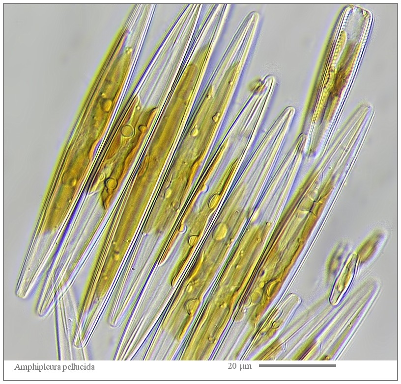

Liebe Diatomisten,
ein sicher nicht alltägliches Bild von einer Ansammlung der A.p. möchte ich nicht vorenthalten.
Einzelaufnahme, Obj.: NPL 63/0,9 , Canon 650D , nachbearbeitet.
Viel Spass
Rene
