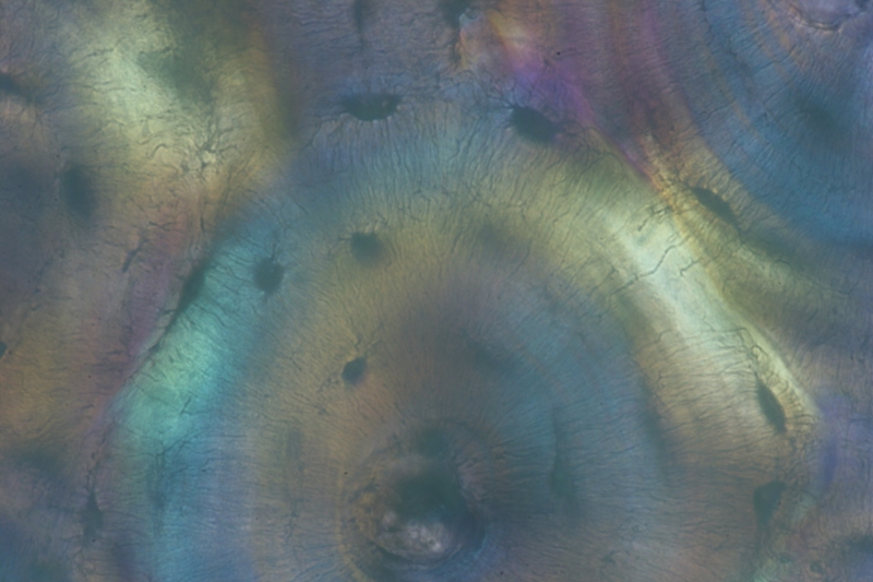

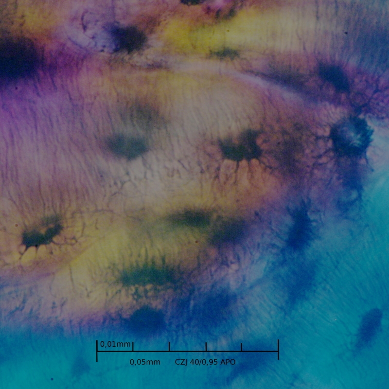

was denkt Ihr könnte das sein. Ein Auquarell ist es nicht. Es ist mit x-Pol, Rot I und einem 40er Objektiv fotografiert, ohne zusätzliche Bildbearbeitung.
LG Gerd
Inverses: Willovert mit Ph
plaenerdd
Bingo!

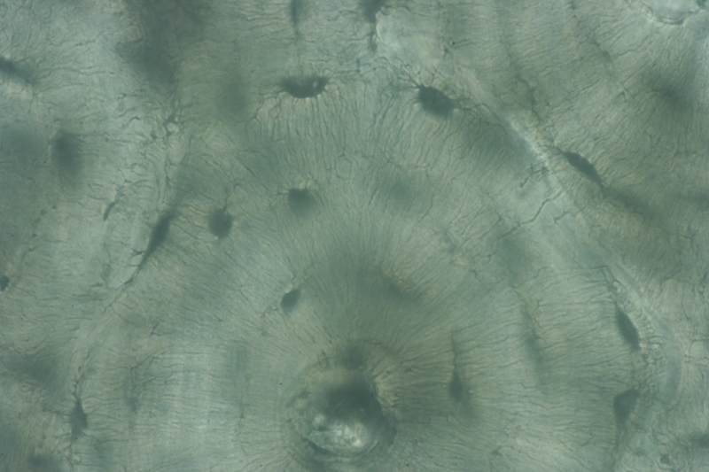

Dass das nicht all zu schwer sein sollte, war mir klar, aber das gleich der erste Versuch ein Treffer ist, nicht. Hier noch ein Übersichtsbild mit dem 16er Objektiv:
Es handelt sich um einen Dünnschliff von einem Rinderknochen, der mir zuvor eine leckere Suppe beschert hat. Im ersten Bild sieht man eigentlich nur die Knochenhölen, in denen einst die Knochenzellen (Osteozyten) lebten und die Knochenkanälchen, die davon ausgehen und zur Versorgung der Zellen und dem Aufbau der Knochensubstanz dienen, also insgesammt dem Stofftransport im lebenden Knochen. Die Knochenkanälchen darf man nicht verwechseln mit den HAVERSschen Kanälen. Einen solchen sieht man im Übersichtsbild in der MItte des unteren Drittels. Dies sind Kanäle, in denen einst Blutgefäße verliefen.
Und hier noch mal das Gleiche in normalen Hellfeld:

Hallo Gerd,
schönes Rätsel, das man nur lösen kann, wenn man das schon mal gesehen hat.
Eine Frage: warum ist das Bild so diffus-milchig?
plaenerdd
die etwas defuse Milchigkeit dürfte zwei Ursachen haben:
1. sind meine Schliffe immernoch etwas zu dick (so um die 50...80µm)
2. ist bei den Fotos nicht auf die Oberfläche der Schliffe fokussier, da dort nur relativ wenige Knochenkanälchen liegen. Man hat an der Oberfläche nur angeschnittene Knochenhölen, denen dann auch ein großteil der Kanälchen fehlt, weil sie weggeschliffen sind. Im Innern gibt es mehr davon, aber die Knochensubstanz ist eben nicht glasklar, sondern eher milchig.
