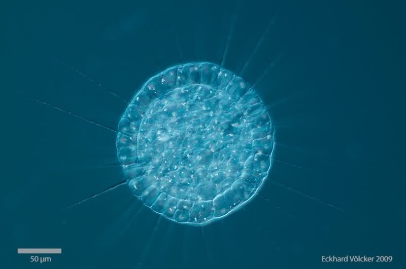

das Sonnentierchen Actinosphaerium eichhorni ist ein unfotogener Geselle.
Hier mal ein Versuch mit DIK und Lambda/4 Hilfsobjekt.
20x EC Plan Neofluar, DIK, Hilfsobjekt Lambda/4, Zeiss 2.5x T2 Adapter, Nikon D5000, ISO 200, 1/200 Sek, ohne Bildbearbeitung
Herzliche Grüsse zum Wochenende

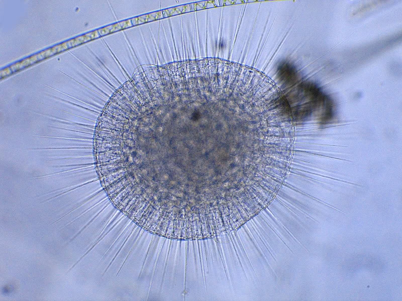

Hallo Eckhard,
so unfotogen ist es gar nicht, vielleicht hat es nur gerne mehr Licht:
Ungestackt, Obj. 10x.
FredHolst

Ernst hat ja Recht - etwas mehr Licht hätte dem Tierchen sicherlich gutgetan.
Das Foto hatte einen Hintergrund. Bernd hat in einem anderen Thread DIK mit Hilfsobjekt Lambda gezeigt. Obwohl der bunte Hintergrund ganz hübsch ist gehen doch Details verloren. Ich hatte gefragt ob er es mit einem Lambda/4 Hilfsobjekt probiert hat.
Heute morgen vor dem Einkaufen konnte ich nicht widerstehen und hab eine Moorprobe, die ich gestern geholt hatte, unters Mikroskop gelegt. Es waren kleine A. eichhorni drin. Deswegen dachte ich, dies sei eine gute Gelegenheit zu zeigen, wo nach meiner Meinung ein Hilfsobjekt beim DIK sinnvoll ist.
Das folgende Bild zeigt das Sonnentierchen in normalem DIK.
20x EC Plan Neofluar, DIK, Zeiss 2.5x T2 Adapter, Nikon D5000, ISO 200, 1/200 Sek, nachträglicher Weissabgleich
Wie man sieht sieht man nicht viel. Hier nun dasselbe mit Hilfsobjekt Lambda/4. Diesmal etwas aufgehellt :D
20x EC Plan Neofluar, DIK, Hilfsobjekt Lambda/4, Zeiss 2.5x T2 Adapter, Nikon D5000, ISO 200, 1/200 Sek, nachträgliche Belichtungskorrektur und leicht nachgeschärft.
Hallo Eckard
na also, so wird doch ein Bild draus  ;)  Dass sich die Leute immer so zieren, ein bisschen aufhellen ist doch noch keine verwerfliche Bildbearbeitung. Solange Du nicht den Kopf der Tante da reinkopierst  ::)
Das Bild gefällt mir richtig gut!!
Zwei Fragen drängen sich mir auf:
1. Wieso ist das normale DIK Bild so diffus? So ein Sonnentierchen sollte doch geradezu ein Paradeobjekt für dieses Kontastverfahren sein, oder irre ich mich?
2. Die Frage stelle ich mir schon seit langem: ich lese nahezu bei jedem Bild von Dir 1/200 Belichtungszeit, egal ob HF, Phako, DIK bzw Vergrösserung. Wie kann das sein bei so unterschiedlich lichtschluckenden Verfahren?
Oder regelst Du das immer mit Deiner 100W Wumme? Und wenn Du jetzt Dein DIK Bild mit lambda/4 eben 1/100 belichtest hättest, wärst Du dann nicht näher an die nicht mehr zu bearbeitende Version gekommen? Die Frage könnte auch lauten: warum machst Du keine Belichtungsreihen? Nur mal so ganz schlicht gefragt.
Viele mikrofotografische Grüsse
Hallo Bernhard,
erstaunlicherweise ist DIK eben auch nicht die Ultima Ratio. Amöben z.B. sehen im DIK langweilig aus - da zeigt der gute alte Phasenkontrast viel mehr! Warum, weiss ich nicht - das mögen die Experten beantworten.
Leider hab ich keine 100W sondern nur 50W. Wenn ich Helligkeit mit der Lampe einstelle verändert sich die Farbtemperatur. Ich habe deshalb 3 verschiedene Graufilter (ich denke 70%, 50%, 30%) mit denen ich die Belichtung beim Beobachten reguliere. Hellfeld immer mit stärkstem Graufilter, DIK beim 40x mit 50%, Phasenkontrast 20x und 40x mit 50% und 30%. Im Stativ ist ein Filterrad mit dem ich den gewünschten Graufilter einfach "reindrehen" kann.
Unterhalb 1/200 Sekunde wird es unscharf (Spiegelschlag, Verschlussvorhang). Deswegen belichte ich immer 1/200 Sek (bei Schnitten mittlerweile 1/400 Sek und 50% Grau). Nur bei Pol Aufnahmen muss ich auf 1/4 Sekunde gehen. Alles zwischen 1/4 Sek und 1/200 Sek ist unscharf. Aber die 50W Halogenlicht reichen selbst für DIK 100x :D
Das DIK Bild mit dem Lambda/4 Hilfsobjekt ist mit maximalen Gangunterschied gemacht, um einen möglichst grossen Kontrast zu erzeugen.
das ist auch so eine frage, die ich mir wie Bernd gestellt habe (aber ich wollte nicht zuviel auf einmal fragen  ;))
der maximale Gangunterschied eines lambda/4 Plättchens liegt bei 140nm. Das ergibt als Interferenzfarbe ein mittleres bis mittelhelles Grau. Wie Du das dunkelblau bis schwarz erzielt hast ist mir schleierhaft. An der Kamera oder Belichtung kann es ja wohl nicht liegen, ich gehe davon aus dass das im Mikroskop genau so aussah. aber warum?
Viele Mikrogrüsse
Hallo Bernhard,
für Mario sollte das kein Problem sein. Anstelle der Graufilter kann er die Belichtungszeit reduzieren. 1/4000 Sekunde hält eine Menge Licht aus.
Bei Nikon klappt der Spiegel immer runter (auch bei Liveview), um kurz das Licht in den Okularstrahlengang zu lenken. Dort befinden sich die Messsensoren. Dass das im Modus Manuell Unsinn ist, weiss die Kamera anscheinend nicht.
Geblitzt ist immer besser - und das mache ich nicht. Meine Bilder sind so wie das Auge sie auch sieht.
Dies kann ich nicht im Phasenkontrast machen - optische Schnitte:
