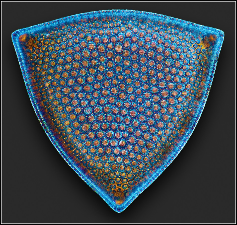

Hatte kurzfristig die Nase voll vom schwarz-weiß, dabei kam das hier raus:
EPI DF bläulich, Durchlicht orange.
LG Michael
Schrodt
ein prächtiges Bild !  Danke für das Zeigen.
Jürgen aus Hemer
einfach sensationell !
Gruß !
sehr schöner Einsatz der Rheinberg-Beleuchtung! Hat ein Potential zum Bild es Monats.
LG Gerd
Zitatsehr schöner Einsatz der Rheinberg-Beleuchtung!
Hallo Gerd, das habe ich aber anders verstanden: Epi und DL unterschiedlich gefiltert?
Du wirst Recht haben, denn bei einer Rheinbergbeleuchtung wäre ja der Hintergrund farbig.
bitte schreib mal noch was zur Beleuchtung!
ich gehe davon aus: der Hintergrund ist Bilbearbeitung; das Objekt wurde "ausgeschnitten und auf einen schwarzen Hintergrund kopiert.
Gruß !
Tausendblatt
Moin Michael,
gefällt mir gut, Rheinberg mit Epi-Anteil hat was...
Jens
sushidelic
Hallo und danke für die Antworten!
In dem Eröffnungsbeitrag hatte ich zugegeben etwas knapp die Beleuchtung erläutert - Dunkelfeld Auflicht in Blau (ohne wirklichen Filter, sondern Kaltlicht mittels des warmen Weissabgleichs der Kamera auf blau gedreht) und "normales" Durchlicht mit einem Orange-Filter, beides gegeneinander ausbalanciert.
Rheinbergbeleuchtung kannte ich zwar als Begriff, nun habe ich mich aber auch mal mittels Google damit auseinandergesetzt, und kann mich nur für die Anregung bedanken! Da kommen direkt ein paar neue Ideen...
Eigentlich ist das, was ich gemacht habe, nicht weit davon entfernt, nur dass der Lichtring vom Dunkelfeld schräg von oben kommt, und nicht von unten (und natürlich das Durchlicht überall greift). Sozusagen 90°-Rheinberg :).
Jürgen hat natürich Recht, der Hintergrund war normalerweise satt orange (und ein Haufen Unerwünschtes im Bild), der wurde ausmaskiert und ersetzt, das war mir nach meinen schwarz-weiß-Orgien auch so bunt genug, man muss es ja nicht gleich übertreiben!
Beste Grüße aus Berlin,
PS: Jetzt hat während des Verfassens meines Beitrages (wow, doppelter Genitiv) noch Jens geantwortet, der es auch ganz gut getroffen hat!
