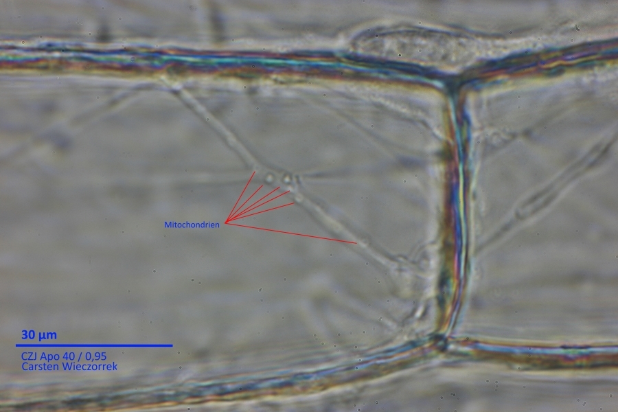

Nach dem neu erlenten Wissen bewegen sich die Mitochandrien nicht frei durch die Zelle, sondern sie "laufen" mit Hilfe sog. Motorproteine entlang der Filamente. Das kann man auch im Hellfeld beobachten, wenn auch mit dem 40er Objektiv nur kleine dunkle Partikel zu sehen sind. Aber die Fließbandartige Bewegung läßt sich gut beobachten. Bild 1 zeigt so eine eingefrorene Bewegung.

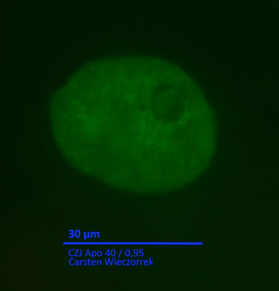

Ich habe nicht viel rot-Fluoreszenz gesehen. War aber doch überrascht, dass die grün fluoreszierenden Zellkerne so reich strukturiert sind, wie die Abbildungen 2 und 3 zeigen. Allerdings ist auf beiden Bildern nicht in Rot zu sehen.

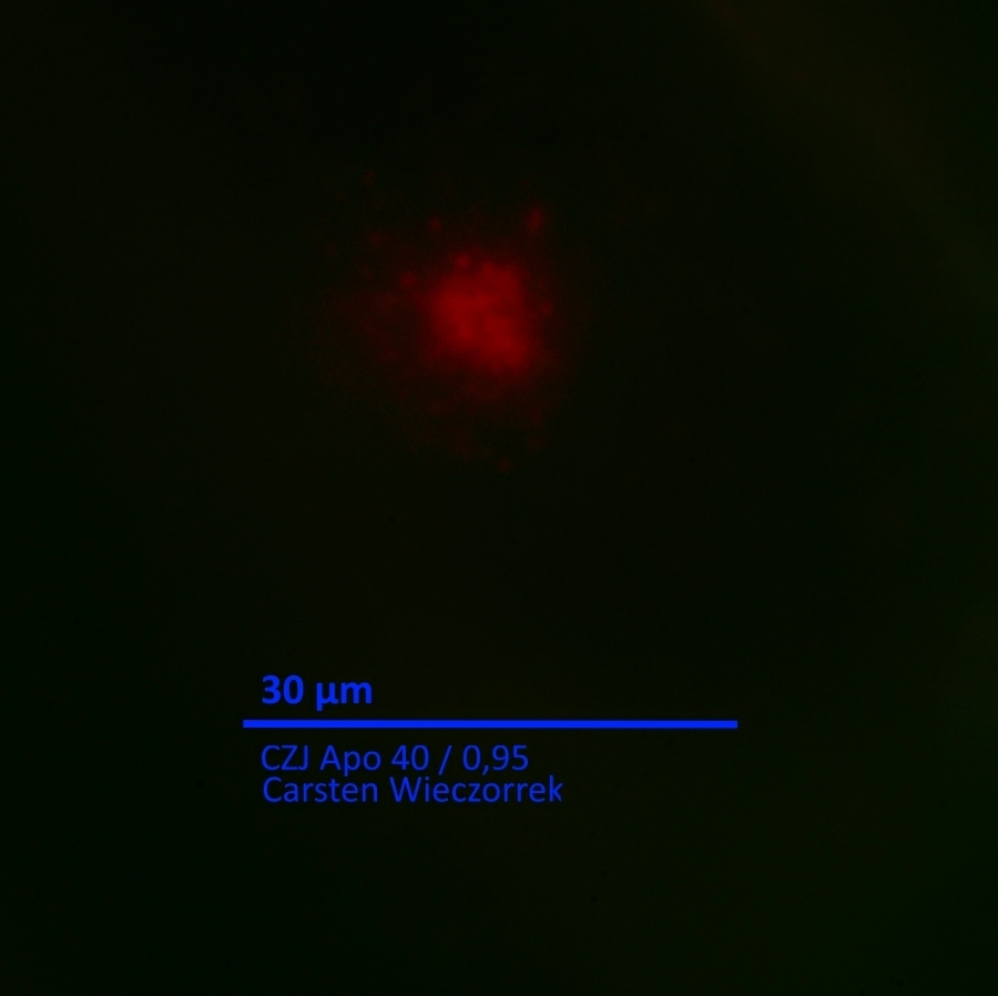

Ich konnte auch bei langer Betrachtung keine roten Punkte erkennen, die einer Strassenbahn gleich entlang von Filamenten "fahren". Aber bei einigen Zellkernen konnten einzelne rote Partikel und je Zellkern eine Ansammlung solcher Partikel sehen. Bild 4 zeigt einen Zellkern mit vermutlich rot fluoreszierenden Mitochondrien. Im Hintergrund ist eine der erwähnten Ansammlungen zu sehen. Bild 5 zeigt die Ansammlung im Detail (soweit das möglich ist).
Das letzte Bild schließlich zeigt etwas, dass ich so genau nur einmal gesehen habe und das ich nicht erklären kann: für Mitochondrien sind die roten Fussbälle definitiv zu gross.

Bild 1 : Zwiebelschale im Hellfeld
Bild 2 : Zwiebelschalen Zellkern in Auflichtfluoreszenz
Bild 3 : Zwiebelschalen Zellkern in Auflichtfluoreszenz

Bild 5 : Zwiebelschale, Ansammlung von Mitochondrien?
Bild 6 : Zwiebelschale, rote und grüne Fluoreszenz
