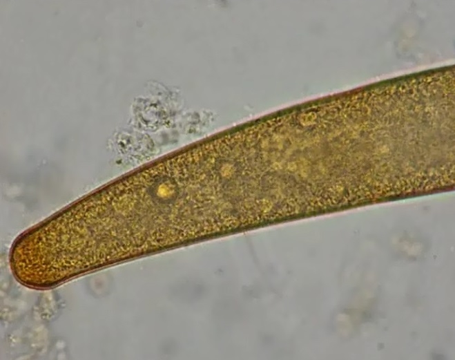

Hallo!
abgestorbene Algen, wie hier ein Closterium, sind oft mit winzigen Partikeln gefüllt in hektischer Zitterbewegung. Sind das Zerfallsprodukte in Brownscher Bewegung oder etwa Bakterien?
rhamvossen
Hallo Ernst,
Ob es Bakterien waren ist  schwierig zu sagen ohne ein Video davon gesehen zu haben. Bakterien haben die typische aktive Bewegung und sind sehr schnell. Beste Grüsse,
Hallo Rolf,
danke! Ich habe ein kleines Video, aber Photobucket wollte nicht. Die Bewegung der einzelnen Partikel findet "ungezielt" aber schnell und nur innerhalb eines kleinen Raumes statt. Deshalb tippe ich eher auf Brown.
keine weitere Meinung hierzu?
Carlos
Dieses ,,Gewimmel" sehe ich als ,,Tümpler" bei Vergrößerungen ab 500 (40-fach Objektiv, 1,25 Tubuslinse, 10xOkular) oft in Algenzellen, sowohl in lebenden als auch in toten Zellen. Mit gekreuzten Nicols sieht man manchmal auch ein ,,Feuerwerk".
Das Gewimmel sieht man auch bei Proben, die längere Zeit in 75%igem Isopropanol gelagert wurden und dann zum Mikroskopieren wieder in dest. Wasser überführt wurden. Lebende Bakterien dürften das vermutlich nicht überstehen. M. E. handelt es sich um sehr kleine, organische Partikel, die z.T. optisch aktiv sind. (Ist aber nur eine Vermutung.)
Gruß Carlos

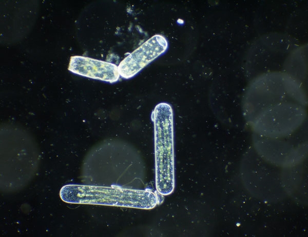

Udo Hammermeister
Das dürfte gemeint sein:
http://www.waldwurm.de/mik/Gewimmel-02.mp4   (Video, 18 MB, 25 sek)
Ein seit Samstag (Kornrade) aufbewahrtes Probengefäß mit vor allem Fadenalgen. Viele Algen sind schon arg in Mitleidenschaft geraten. An eine reine Brownsche Molekularbewegung kann ich dabei aber auch nicht so recht glauben. Möglicherweise außer Kontrolle geratene Zell-Transport-Mechanismen.
Und hier noch mal zum Vergleich, echte Brownsche Teilchenbewegung. Erde in Wasser, gleiches Verfahren, gleicher Maßstab.
http://www.waldwurm.de/mik/Gewimmel-05.mp4   (8 MB, 10 sek)
Udo
Übersicht, 10x Dunkelfeld

Lieber Ernst,
ich habe noch ein älteres Video gefunden. Meinst Du diese Bewegungen in der Spitze? Bitte die schlechte Qualität entschuldigen.
http://www.mikroskopie-ph.de/Gewimmel-1.wmv
Schöne Osterfeiertage und herzliche Grüße
mit deinem Link bekomme ich leider nur seitenweise Zeichensalat. Bei mir geht es jetzt nicht um ein Zellende ("Tanzstübchen"), sondern um Partikel im gesamten Zellbereich. Ich habe inzwischen Videos an Rolf gemailt, bin noch in der Diskussion.
