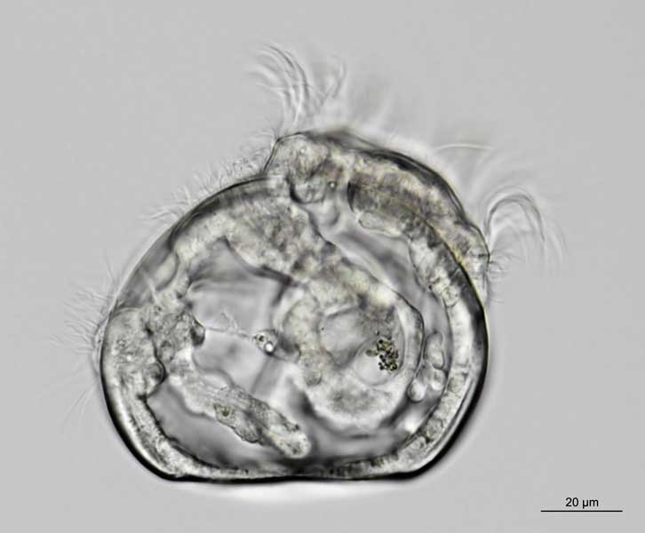

Schönen guten Tag zusammen,

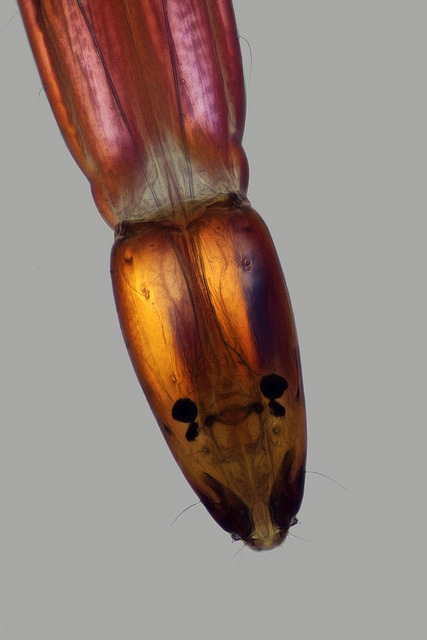

neben Wasserflöhen gibt es auch eine Reihe aquatischer Insektenlarven, deren frühe Stadien von der Größe her unter das Durchlichtmikroskop passen.
Libellenlarve (SPlanApo 4)
Stechmückenlarve (SPlanApo 4)
Ceratopogonidae Larve (SPlan 10)
Eintagsfliegenlarve (SPlan 4)
Wasserkäferlarve (Dytiscidae) (SPlan 4)
Mal was anderes als die blöden Wasserflöhe!  :D :D :D
Grüße (vorübergehend) aus der Ostschweiz
Christian

Hallo Wolfgang,
da gibts nicht viel zu schreiben.
Bild 1 und 5: Hellfeld, die restlichen Bilder mit (moderat) polarisierten Licht. Gestackt hab ich mit Helicon Focus (ca. 80 - 120 Bilder pro Stapel) und alle Bilder wurden am BH2 aufgenommen, außer der Wasserkäferlarve, die mit meinem Reise-CH2. Verwendete Objektive waren das SPlanApo 4, das SPlan 4 und das SPlan 10. Aja, die Objekte waren unter Deckgläsern mit Wachsfüßchen.
Das wars eigentlich.
Christian

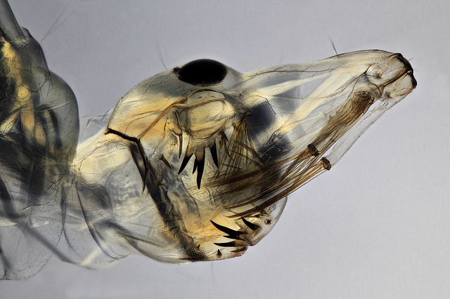

Hier hätte ich auch noch eine Ergänzung. Eine Büschelmückenlarve, Kopfansicht von unten:
Bei der Kauleiste ist es kein Wunder, dass bei Anwesenheit von 10 - 15 dieser Gesellen die anfangs reichhaltige Cladocerenpopulation in der Probe sehr schnell dezimiert wurde.
