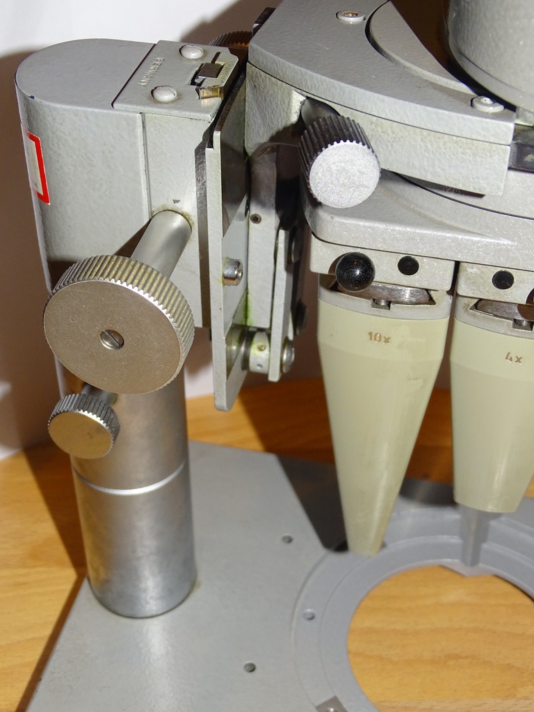

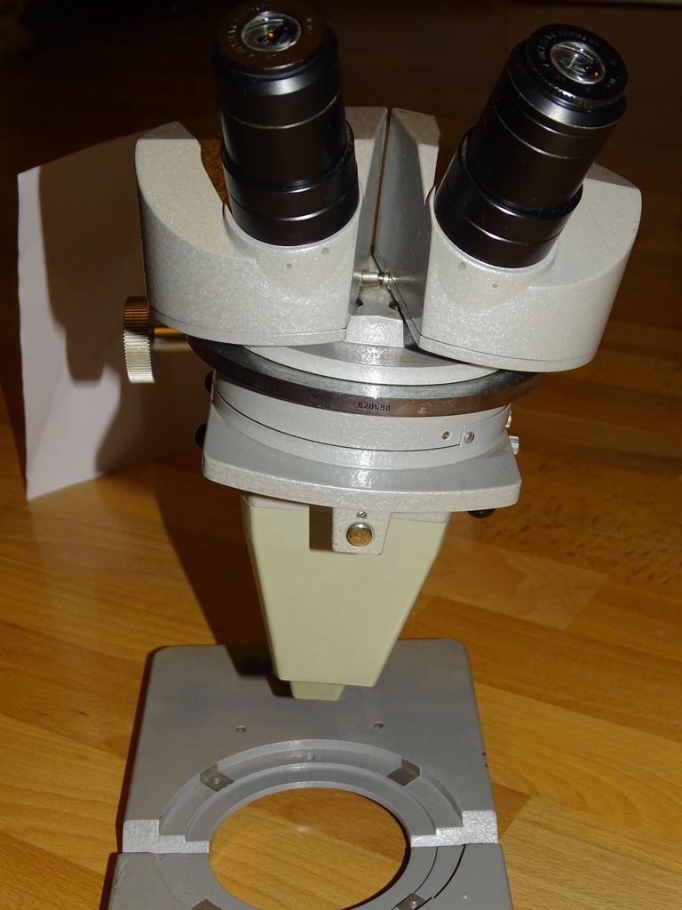

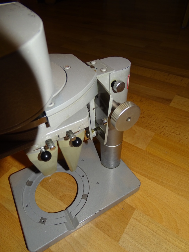

für eine einfache Bastellösung, die einer Dauerbeanspruchung stand hält, dürfte das Problem m.E. zu schwierig sein. Am besten Sie fragen bei R. Winkel in Göttingen oder bei C. Zeiss in Jena (bzw. Opton in Oberkochen) einmal nach, warum das Mikroskop mit so einer guten Optik angeboten wird, ohne das zumindest optional die Möglichlkeit besteht, diese mittels einer entsprechenden Kipp-Einrichtung für die Fotografie auszunutzen. Dass das ohne großen Aufwand geht, zeigte bereits E. Leitz mit dem Grossfeld-Stemi TS:
1) Gekippt, damit der Fotostrahlengang senkrecht steht
2) Kippeinrichtung von der Seite im gekipptem Zustand
3) Kippeinrichtung von der anderen Seite im für die visuelle Beobachtung aufgerichtetem Zustand
