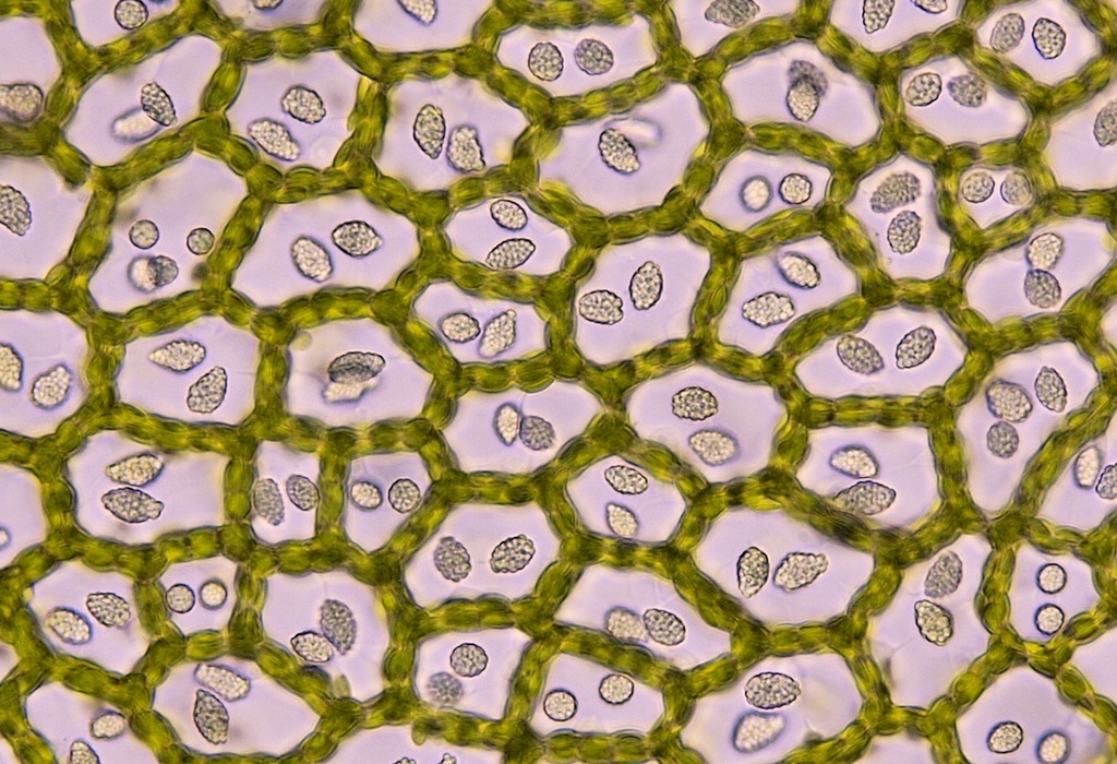

Zur Zeit bin ich auf Urlaub in der Eifel bei Heimbach, eine wirklich schöne Gegend. Mein Reisemikroskop habe ich auch mitgenommen und ich habe ein Wassermoos aus der Rur untersucht:
Mir haben die graue Körnchen in die Zellen fasziniert:
Aus welche Stoffe bestehen die, handelt es sich um Calciumoxalat? Beobachtung mit Polfiter kan ich leider nicht, ich hab kein Filter mitgenommen. Was können die Moosexperte drüber sagen? Vielen Dank im Voraus und beste Grüsse aus Heimbach,
A. Büschlen
Hallo Rolf,
das sind Oelkörper!
Auf die Schnelle ein Link: http://www.spektrum.de/lexikon/biologie/lebermoose/38565
Gruss Arnold
ich versuche morgen einwenig umfassender zu antworten!
Und jetzt noch im Forum gefunden: http://www.mikroskopie-forum.de/index.php?topic=10939.0

Und das Polfilter hätte nix gebracht, wenn es Ölkörper sind, was ich Arnold wiederum glaube.
rhamvossen
Hallo Arnold,
Zitatdas sind Oelkörper!
Vielen Dank, das hatte ich nicht erwartet.

Vielen Dank für die zusätzliche Links, das Thema finde ich interessant. Offenbar ist die preziese Funktion dieser Oelkörper noch nicht ganz aufgeklärt. Also, habe ich gut verstanden das diese Oelkörper nur bei Lebermoose zu beobachten sind? Das Wassermoos hätte ich nie für ein Lebermoos gehalten, offenbar gibt es auch aquatische Lebermoose. Beste Grüsse,

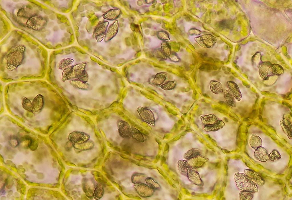

Hier ist noch ein Bild, in die meiste Zellen sind nur zwei Oelkörper zu sehen:

Hallo Rolf,
wunderschön!
