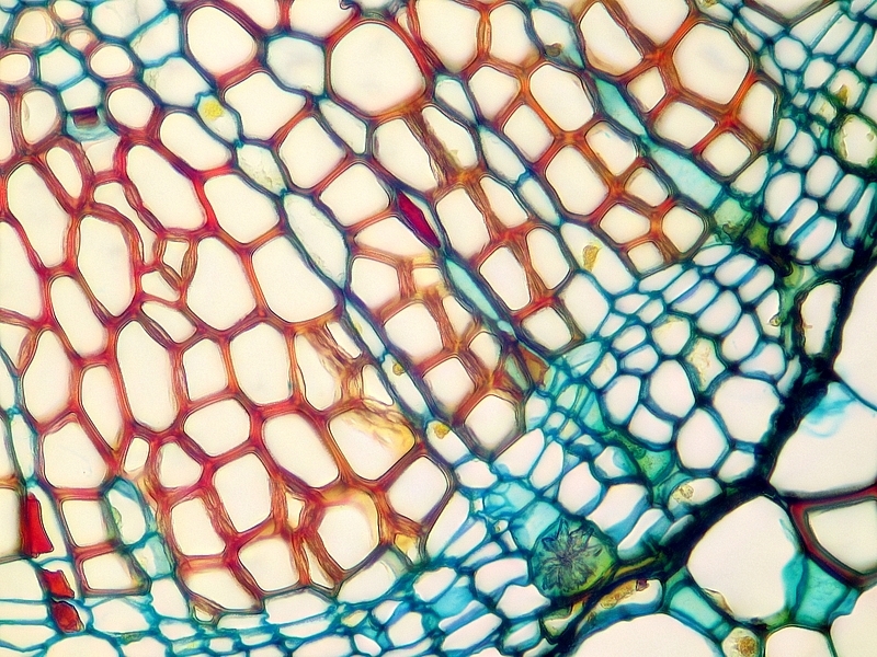

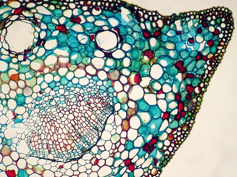

Lieber Eckhard, liebe Freunde der Wacker-Färbung,
ich möchte hier noch einmal einen Schnitt durch den Ginkgo-Blattstiel zeigen, dessen Wackerfärbung so ganz anders ausgefallen ist, wie die im Eingangsthread gezeigte.
Auch hier habe ich in der letzten Färbestufe das Astrablau mit wenig Acriflavin versetzt. So blau wie diesmal ist mir die Färbung jedoch noch nie geraten.
Eckhard, kann es sein, dass Du Deine Schnitte mit Acriflavin nachfärbst?
Zum Vergleich: Etzold Grün und Etzold FCA siehe hier.
Hier noch mal das 'Rezept' für die Färbung:
- Färbung zweier Handschnitte (ca. 50µm) nach Wacker
- Aus 70% Ethanol
- ca. 6 bis 8 Minuten in Acridinrot 1% in Ethanol 50%
- Überführen in Aqua dest.
- ca. 30 bis 60 Sekunden in Acriflavin 1% in Aqua dest (bis keine Farbschwaden mehr abgehen)
- Wässern
- ca. 3 bis 4 Minuten in Astrablau 2% in Aqua dest (1:1 verdünnt mit Aqua dest) mit wenig Acriflavin,
 sodass ein grüner Farbton entsteht. (Verhältnis Astrablau zu Wasser zu Acriflavin wie 4/4/1)
- Wässern
- Überführen in Isopropanol
- Einschluss in Euparal

Bild 1: Übersicht über die rechte Hälfte des Blattstiels, Vergrößerung 100x, Stapel aus 12 Bildern
Bild 2: Ausschnitt aus dem Leitbündel, Vergrößerung 400x, Stapel aus 14 Bildern
