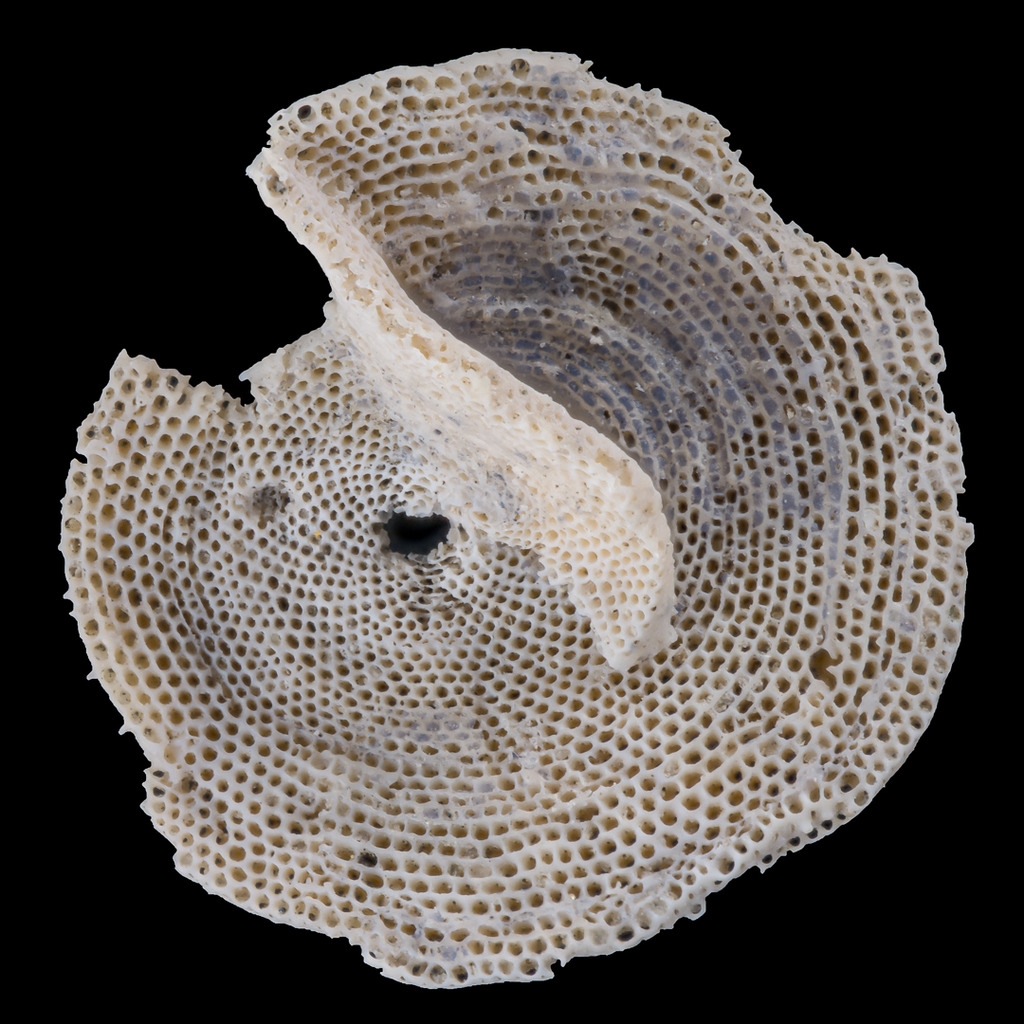

Von unseren 9 Stemis russischer Herkunft ist nur eines wirklich gut, die anderen müßten justiert werden - von daher wie immer bei gebraucht/ebay ein gewisses Restrisiko.
Selbst bei dem guten Vereins-Stemi geht, wie oben jemand gesagt hat, im Vergleich bei einem Motic mit der modernen Beleuchtung und dem 23-er Bildfeld die Sonne auf.
Bis 20-fache Vergrößerung sehe ich keine Riesenunterschiede zwischen meinem Zeiss und dem Motic, natürlich ist der Kontrast höher, aber wenn man/frau sie nicht direkt nebeneinander im 1:1 Vergleich hat, sind bis zu dieser Vergrößerung die aktuellen Achromaten auch schon ziemlich gut. Das 305-er wird, soweit ich weiss, nach Zeissvorgaben von Motic gebaut, die Qualität sollte also mindestens ebenbürtig sein.
AB 30-facher wird der Vorsprung des APO-Zeiss sichtbarer. Das Motic ist ab 40-facher nur noch knapp 3-, bei 50-fach eher Schulnote 5. Das Zeiss sichtlich besser, aber so richtig toll ist 50-fach auch nicht (wie Rolf oben geschrieben hat: leere Vergrößerung). Beim Fotografieren ist mit dem Motic bei 40x definitiv Schluss, 30x geht noch, wenn nur bis Bildschirmformat genutzt und bei den Einzelbildern in Photoshop die Farbsäume entfernt werden. Wenn Du also die Geräte anschaust: 10x, 20x können die meisten gut, 50x eher nicht.
Hier noch ein Stemifoto mit dem Zeiss: (Foraminifere - Sorites 8 mm)
