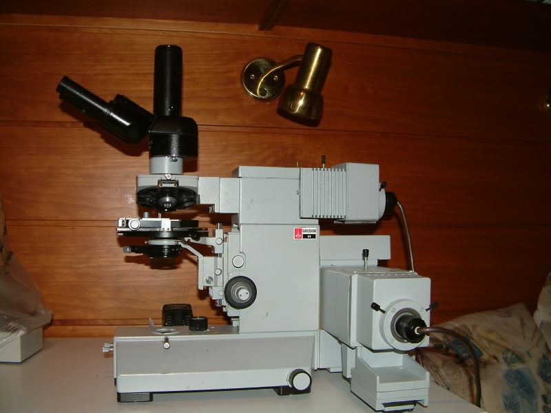

Hallo Wolfgang,
aufgescheucht durch Deine Begeisterung habe ich gleich mal eine Lomo-Inventur durchgeführt, weil ichendlichissenollte ,wasich eigentlich da habe. Dieses Lomo-Forschungsmikroskop ist ausgestattet für Durchlicht HF,DF,Pol und Ph. Auflicht DF und HF. Es hat auch den im Forum gerade beschriebenen Optovar.
Objektive DL: 2,5x0,05, 10x0,3, 16x0,4, 40x0,65, 60x0,85, 100x1,25. AL: 9x0,20, 21x0,40, 2 Stk. 40x0,65, 2Stk. 95x1,0.
               Ph: 10x0,3, 20x0,4, 40x0,65, 90x 1,25.
Kondensoren:  DL 0,22, 1,25 mit schiefer Beleuchtung, DF-Kardiodidkondensor A-1,2.
Außer dem 7 Okularpaare und ein Meßokular. Eine Projektionseinrichtung zum Zeichnen.
Ferner sind dabei je ein ziemlich großer Regeltrafo (je4,6Kg) für DL 9V 7,5A und AL 12V 8,5A.
Nicht zu diesem Mikroskop gehören noch folgende Teile in meinem Besitz: AL Objektive 2 Stk. F=6,2 0,65, 2 Stk. F-6,3 0,60,
ein kompletter Satz Lomo Fluoreszenzfilter. Ich denke, Ich habe nichts vergessen.
Also Teile dürfte ich keine brauchen, aber Erfahrung schon. So habe ich bisher noch nicht herausbekommen, wie man den Kondensor zentriert. denn in der obersten Stellung verschwinden de Einstellschrauben unter der Objektträgerbühne.
überrachend gut funktioniert die AL-Eirichtung für HF und DF.
Bitte entschuldige die Fehler in den oberen Zeilen, aber die Leertaste erzeugt keine Leerstellen mehr sondern schluckt nur mehr die Buchstaben. Weiß der Geier warum!!
Herzliche Lomo-Grüße
Gernot

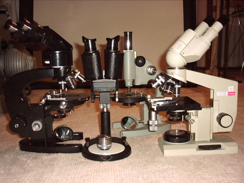

Robert Götz
#13
Bei diesem Prachtstück kann man schon neidisch werden.
Hier meine bescheidene Lomo"sammlung", nach dem Motto 'ut desint vires, tamen est laudanda voluntas', deutsch etwa: man tut, was man kann.
Links ist das mit dem Optovar; von dem einfachen im Hintergrund habe ich noch die Ausführung als Trichinenmikroskop, an das Biolam hat der
Vorbesitzer eine einfache LED-Beleuchtung gebastelt. (Mit Batterie, dadurch unabhängig vom Netz. Das leichte Mikroskop ist damit ideal zum
Mitnehmen. Objektive: alles Wasserimmersionen, 30/0.90, 40/0.75, 60/1.0 und 85/1.0. Die 70/1.23 habe ich auch, aber leider die Version ohne
Korrekturring).
Das fette Objektiv auf dem Objekttisch der Lupe ist ein Spiegelobjektiv von Lomo, 75/1.0 Ölimmersion, also wohl eine Kombination aus Spiegel
und Linsen.
Irgendwann möchte ich alle Lomos, die in dem Katalog aufgeführt waren, der mal hier im Forum eingestellt wurde, zusammen bekommen.
Mit sozialistischem Gruß
Robert
