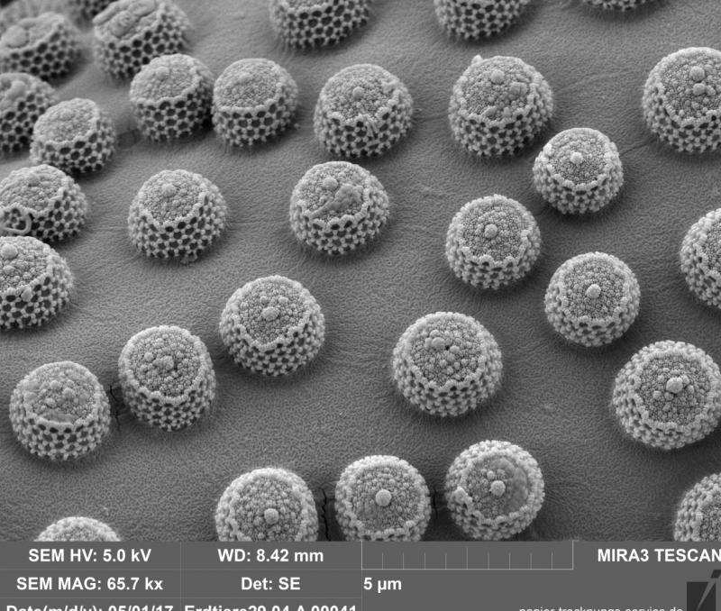

Wegen der starken Proben-Kippung , Platz zur Endlinse (Proben waren auf einen großen Hitachi-Probenteller) und der erwünschten, größeren Tiefenschärfe WD=9 mm bei 5 kV.
Bild als Beispiel: Hier hätte ich gerne noch mehr Tiefeschärfe herausgekitzelt. (Risse in Probe von Trocknung mit HMDS nicht -silizan sondern -siloxan?)
Sicherlich ist alles noch nicht optimal eingestellt (der REM Fachman bin ich aufgrund Mangel an Übung keinesfalls), deshalb bin ich für alle Tipps sehr dankbar.

Das sieht doch alles gut aus. Oftmals ist eine REM Aufnahme ein Kompromiss. Ich hätte gerne mehr Auflösung, aber dann muss ich eine kleinere Blende wählen. Da ist der Strahlstrom geringer, ich habe ein schwaches Signal und es rauscht mehr. Etc etc. Was wir alle wollen, ist große Blende (viel Signal), großer Arbeitsabstand (hohe Tiefenschärfe), wenig Beschleunigungsspannung (viel Oberflächendetails), schnelle Scanzeit etc etc. Leider verlangt die Physik da einige Kompromisse. Vor dem Hintergrund solltest Du mit den Bildern hoch zufrieden sein.
