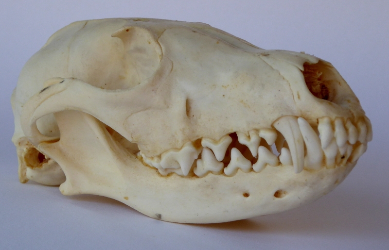

kürzlich habe ich mich mal an das Schleifen eines Zahnes von einem Fuchs gewagt. Ich hatte einen fast vollständigen Schädel gefunden, da ich aber schon mit 50 kg Zuladung und noch 2 Monate mit dem Fahrrad unterwegs sein wollte, hatte ich davon nur die Zähne mitgenommen. In der Schulsammlung haben wir auch einen Fuchsschädel. Hiermit konnte ich die mitgenommenen Zähne nochmals sortieren:

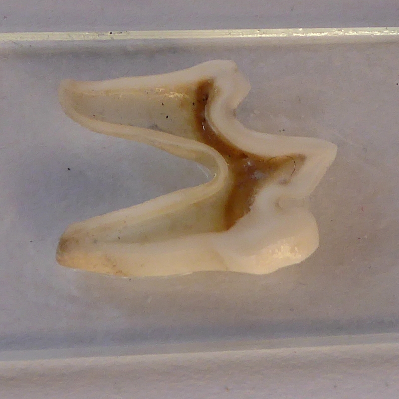

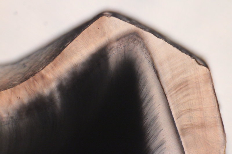

Es handelt sich bei dem hier gezeigten Zahn um einen der hinteren Backenzähne (weiß nur nicht, ob man die beim Fuchs auch "Backenzähne" nennt). Erste Überraschung beim Anschleifen: Die Zähne haben alle vergleichsweise große Hohlräume. Hier der halbierte Zahn "im Ganzen":

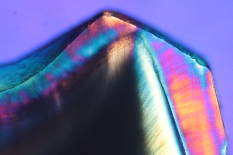

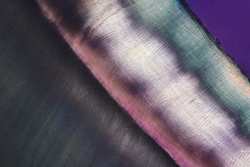

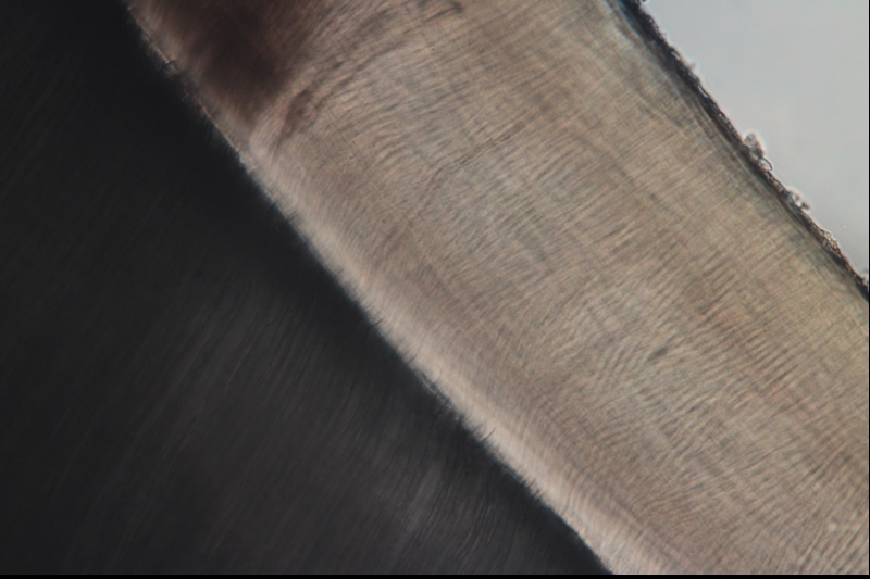

Und hier nun ein paar Mikroskopaufnahmen. Als erstes eine der 3 Spitzen. Deutlich erkennt man die Trennline zwischen Zahnbein (Dentin) und Zahnschmelz. Erstes Foto Hellfeld, zweites x-Pol mit Rot-I-Schieber:
Und hier nocheinmal der Übergang von Dentin zum Schmelz in höherer Vergrößerung. Der Schmelz besteht aus sogenannten Schmelzprismen, die hier in der Seitenansicht leicht wellig und verwoben erscheinen, während das Dentin, das ja sehr der kompakten Knochensubstanz ähnelt, sehr fein gestreift erscheint. Diese feine Streifung rührt daher, dass ähnlich den Konchenzellen (Osteozyten) die dentinbildenden Zellen (Odontoblasten) feine Kanäle in das Dentin hinein besitzen, von denen aus die Mineralisierung des zunächst nur aus kollagenen Fasern besteht, erfolgt. Während Dentin immer weiter gebildet wird, wird der Schmelz in der Zahnentwicklung nur einmal gebildet.

Hallo Gerd,
auch hier hat Mutter Natur mit Leichtbauweise gearbeitet (sonst könnten die Vögel nicht fliegen).
Denk daran: ein Rohr hat die gleiche Stabilität wie Massivmaterial, da wäre ein massiver Zahn doch Verschwendung.
Hallo Wolfgang,
also unsere eigenen Zähne sind nicht sooo hohl. Deshalb hat es mich schon ein wenig überrascht, wie wenig Zahn da zum Schluß auf dem Objektträger klebt. Aber ein Fuchszahn ist wahrscheinlich auch nicht für 60 Jahre+ gebaut, sondern höchstens für 10..15 und mit ihm wird nicht gemahlen, sondern ausschließlich zerrissen. Das ist sicher der wesentlichste Unterschied.
LG Gerd
