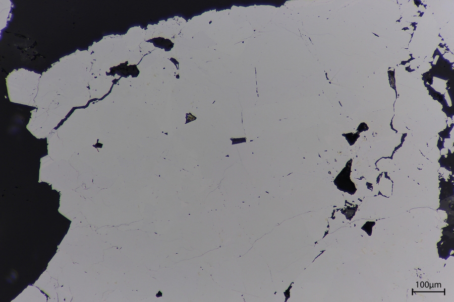

Im Anschliff ist Arsenopyrite weiss. Die Typische Anisotrophie Farben weisen schon richtung Arsenopyrite.

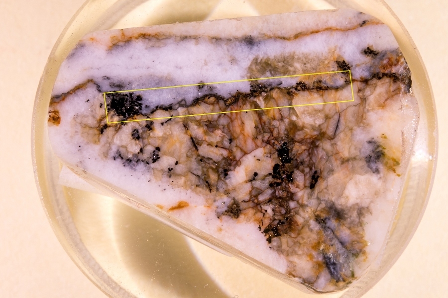

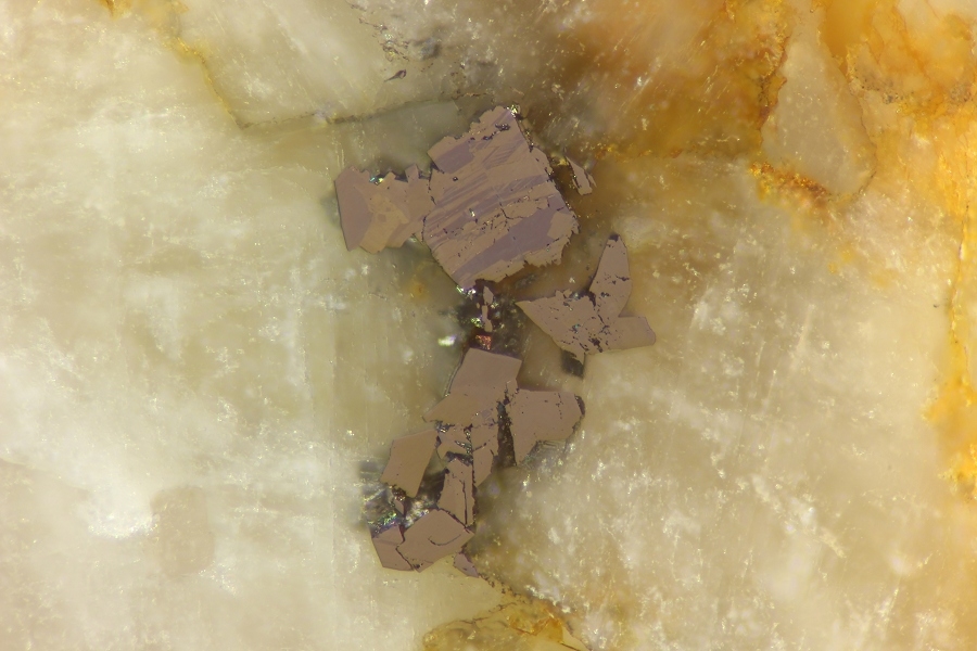

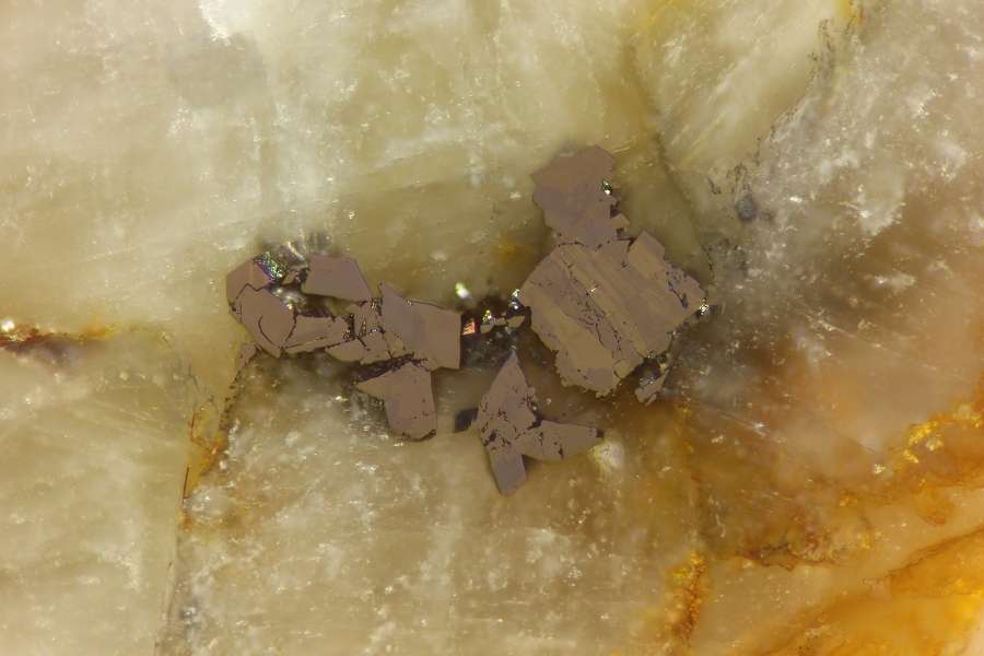

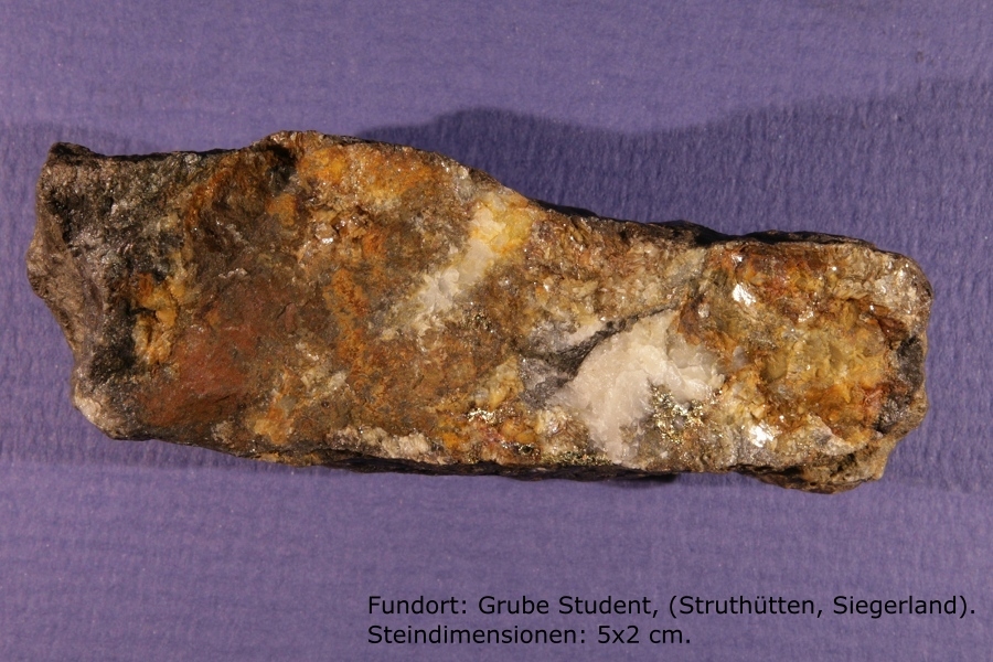

Ein Rohstein von die Halde, Grube Student.
Den Anschliff zeigt schon ein Kobalterz Schnur im Quarz.

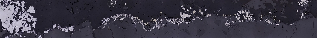

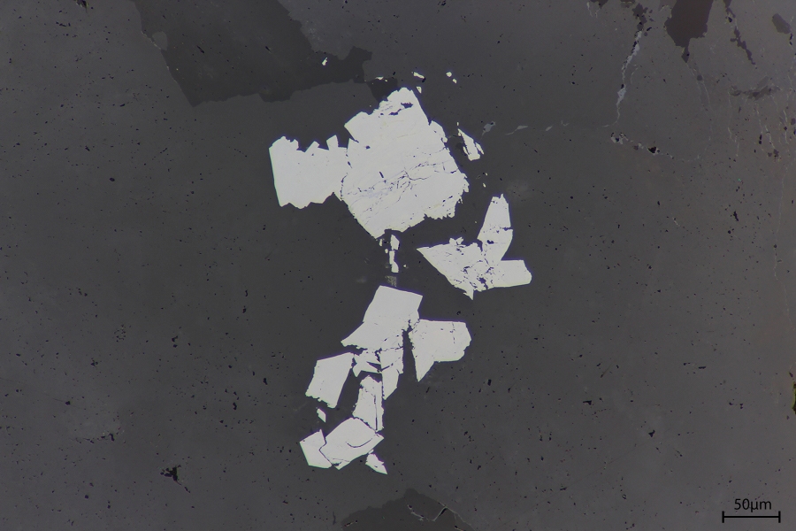

Den Gelben Viereck aus das vorige Bild ist hier abgebildet so wie es am Mikroskop zu sehen ist.
Stitch von 59 Bilder, Objektiv Leitz NPL Fluotar? 10x
Das Weisse Arsenopyrite in Quarz.
Objektiv Leitz NPL Fluotar? 20x

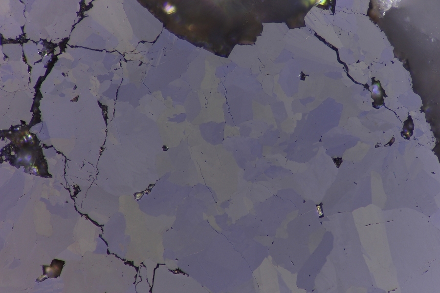

Hier mit gekreuzte aber leicht dejustierten Pol Filter.
Hier mit gekreuzte aber leicht dejustierten Pol Filter und 90 Grad verdreht.

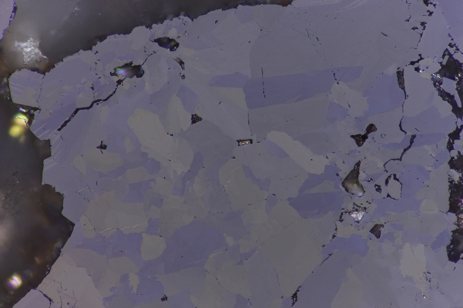

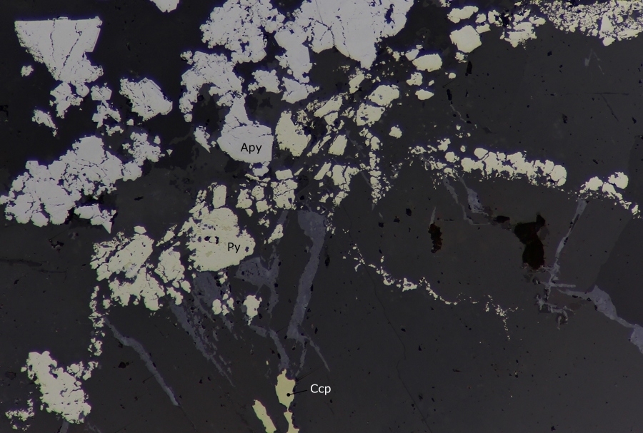

Py = Pyrite (Creme)
Apy = Arsenopyrite (weiss)
Ccp = Chalcopyrite (Gelb)

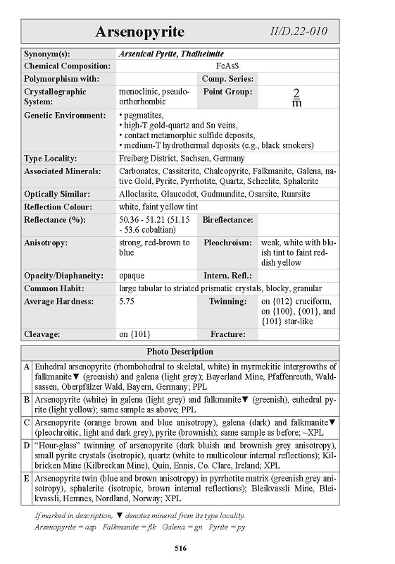

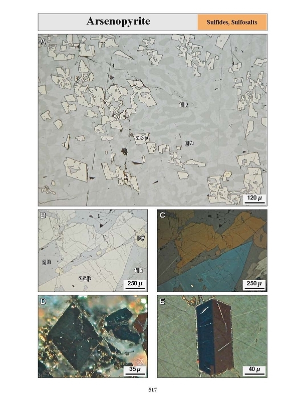

Daten aus: 'Ore Minerals Under the Microscope' von Bernhard Pracejus, zweiten Druck.
