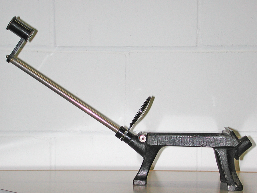

ich habe diese Einrichtung vor mir. Was könnte das sein?
Links oben, im Okular ist vermutlich ein Analysator eingebaut. Denn, hält man einen Polarisator vor das Okular und dreht Diesen, so verändern sich die Farben vom Rot ins Graue.
Das Okular trägt die Nr. 100
Für Hilfestellungen bin ich dankbar.
Gruss Arnold Büschlen

Lieber Arnold,
dies ist ein einfaches Polariskop, das z.B. zum Testen von Glas auf Spannungsdoppelbrechung benutzt wurde ("Glasprüfer"). Das Licht wurde an einem Schwarzglas, das in den waagrechten schwarzen Tisch eingelegt war, unter dem Brewster-Winkel polarisiert. In der Nut am rechten Ende war noch eine Mattglasscheibe zur Homogenisierung der Beleuchtung eingeschoben. Die Probe wurde in den freien Raum zwischen der Sammellinse und dem Analysator (wahrscheinlich ein Glan-Thompson-Prisma) gehalten.

Lieber Olaf,
besten Dank für deine kompetente Antwort. Ich gebe das  gerne an den Besitzer weiter.
