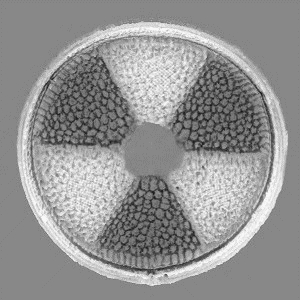

Es ist schon eine Weile her, als ich mit dem Stemi Aufnahmen gemacht habe (Technival + Olympus C40 durchs Okular) und mit CombineZM verrechnet habe:
Originalbild: http://www.mikroansichten.de/Download.aspx?AlbumID=21&Page=2
So ganz untauglich finde ich daher ein Stemi also zum Stacken nicht. Einzig einen fehlerhaften blauen Pixel (vom Chip) musste ich per Hand anschließend aus dem Bild löschen.
