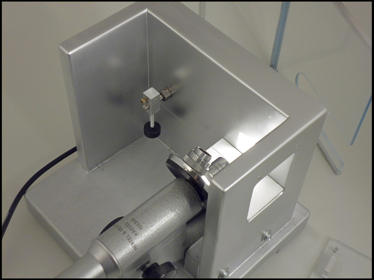

Hier sieht man die wesentlichen Strukturen der Waage.
Auch sie beruht auf dem Prinzip, daß sich dünne Glas- oder Metallfäden unter Belastung in einem bestimmten Bereich linear abhängig und berechenbar durchbiegen.
Das Problem ist, die Materialeigenschaften so zu wählen, daß sich der gewünschte Arbeitsbereich optimal in der Durchbiegung "abbildet".
Dazu ist es notwendig, auch Ausschläge im µm (Mikrometer!)- Bereich sichtbar machen zu können.

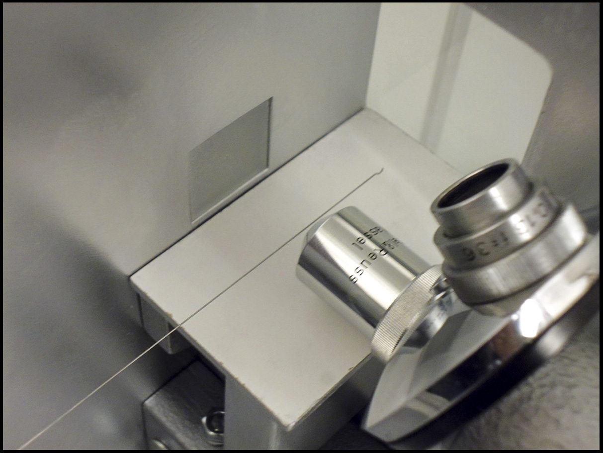

Aus diesem Grund muß die Messung der Durchbiegung mit einem Mikroskop und einem Messokular (mit möglichst großer Mess-Strecke) erfolgen.
Hier sieht man einen der angefertigten Messfäden vor dem 10er Objektiv des von Hubert montierten Hertel&Reuss- Mikroskops.
Durch das kleine Fenster hinter dem Faden wird der Messbereich "erleuchtet".
Auf diesen Bildern sieht man die Vorrichtung zur Nullstellung und Justierung des Fadens, also etwas wie die "Tara-Taste", und die Beleuchtung.

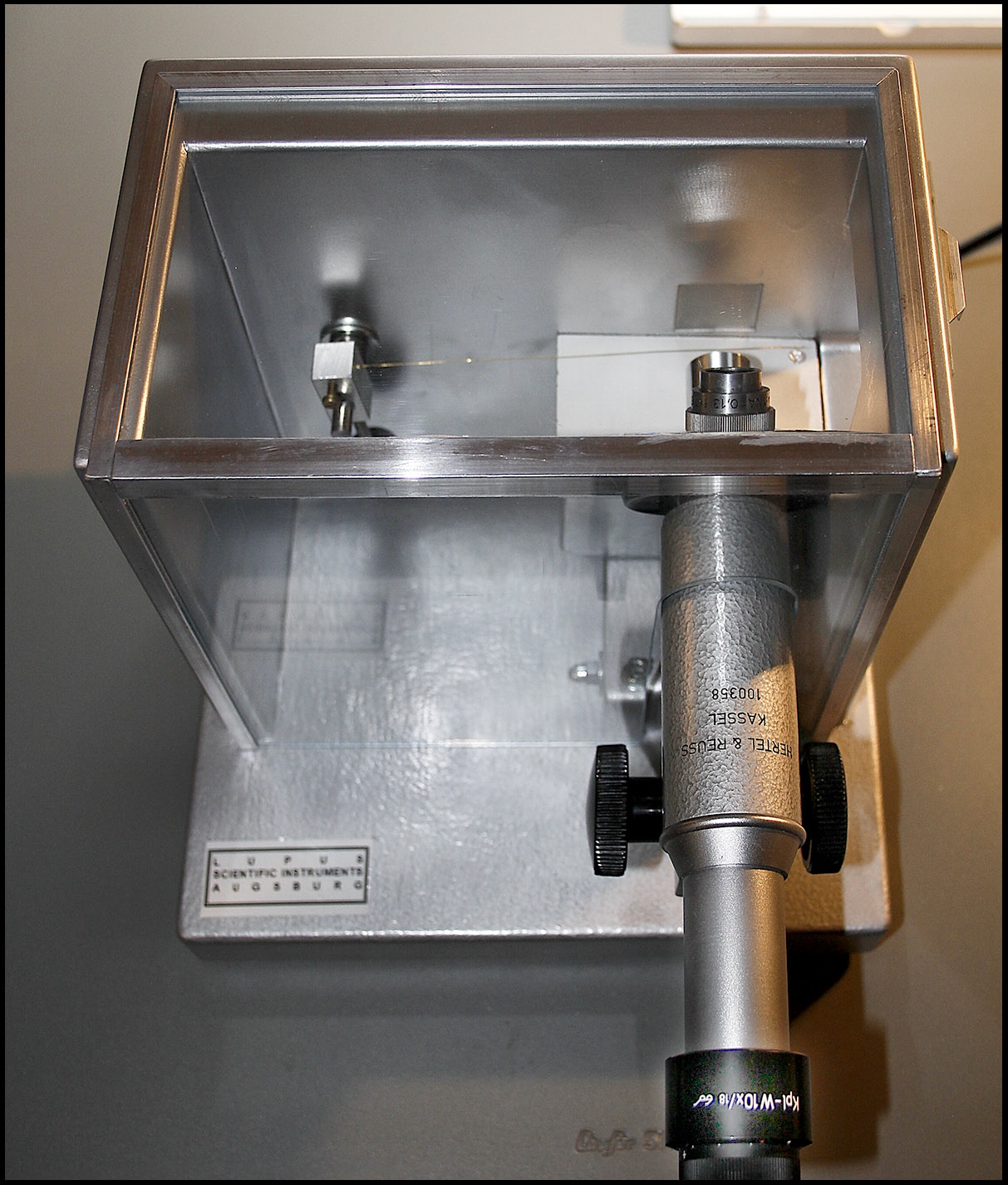

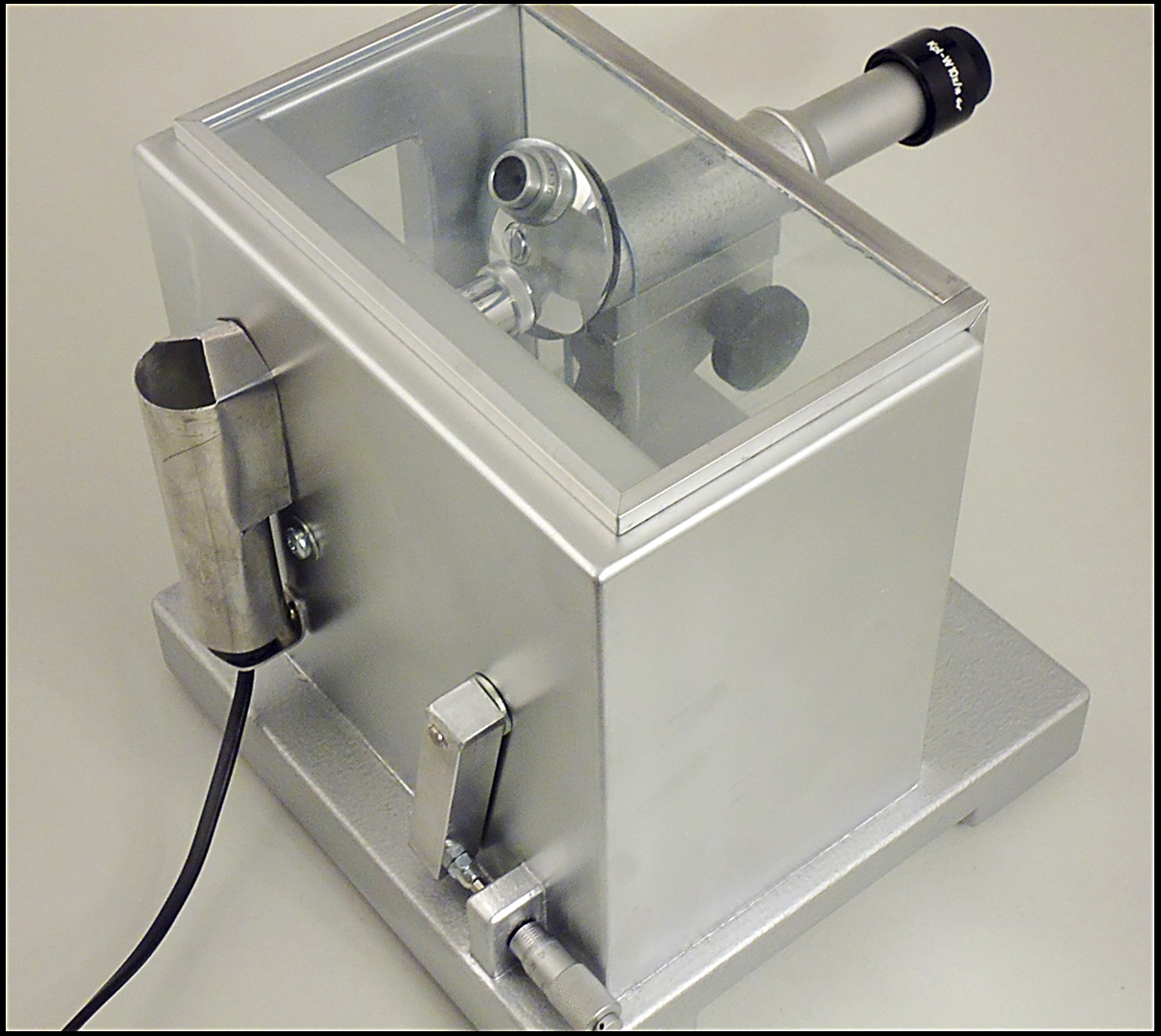

Im unteren Bild ist die Abdeckung der Waage zu sehen, ohne die eine Messung kaum möglich wäre. (Luftstömung)

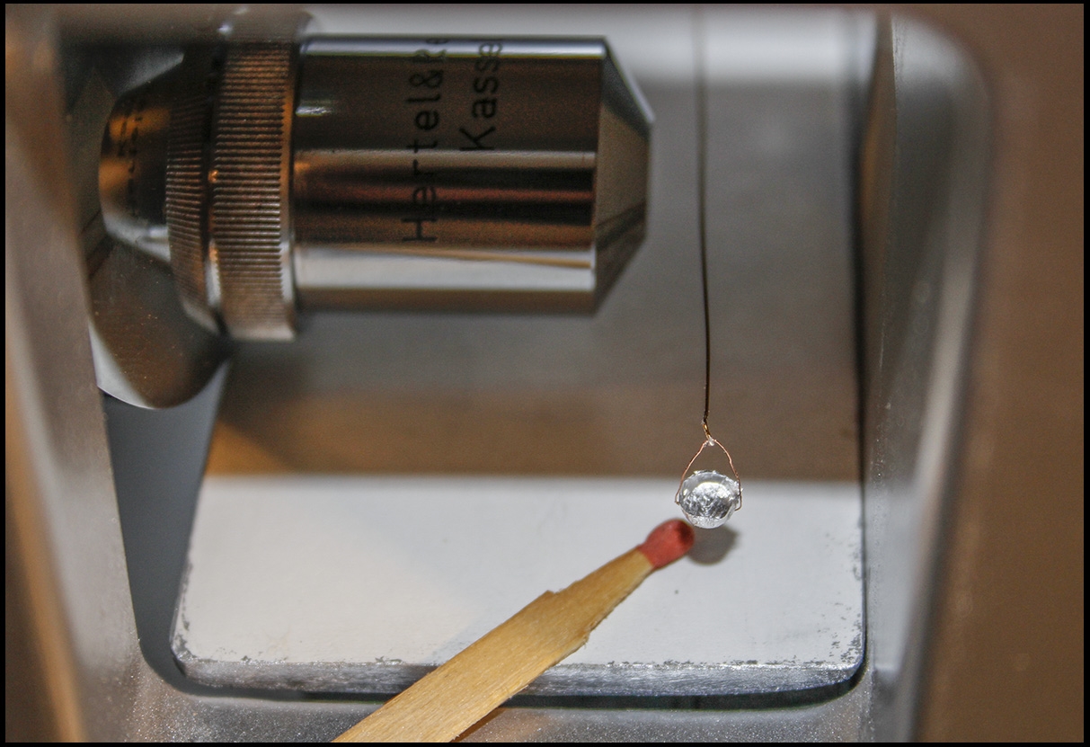

Auf diesen Bildern sieht man die "Beschickungsöffnung", durch die die Waagschale in die Ausbiegung des Fadens gehängt wird.
Auch die Waagschalen und deren Aufhängung, an denen ich schon verzweifelt war, wurden in akribischer Arbeit (mit eigens angefertigten Geräten) von Hubert angefertigt ebenso wie eine ganze Serie von Eichgewichten und Wägefäden unterschiedlicher Empfindlichkeiten (Wägebereiche)
siehe Bild
