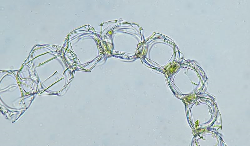

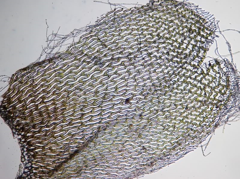

Ralf hat sich ja noch einen Blattschnitt und ein Stammblatt gewünscht. Es war schon eine Friemelei so ein Stammblättchen abzuknipsen, auch der Schnitt ist nicht optimal.
Hier das Stammblatt mit 6,3x Objektiv:
Stammblattbasis 25x:
Stammblattspitze:
Blattschnitt:
Hallo Regi,
der Astblattquerschnitt passt gut zu S. palustre, die Lage der Chlorozyten (freiliegend zur konkaven Seite) ist gut zu erkennen. Das Stammblatt erscheint mir nicht ganz typisch, weil es an der Spitze eingekerbt ist:
aus: Handbook of European Sphagna
Mal sehen was Bernhard dazu sagt.
Lieber Ralf,
ZitatDas Stammblatt erscheint mir nicht ganz typisch, weil es an der Spitze eingekerbt ist:
möglicherweise ist das bei Abpräparieren passieren, oder bei Auflegen des Deckglases. Ob eine Kerbe vorher schon vorhanden war kann ich nicht sagen, ich konnte selbst im Stemi die Astblättchen kaum sehen weil es nur wenige waren und alles total eingeschrumpelt.

#27
Hallo Ralf,
Du hast ganz recht.
Aber Regi schreibt, daß die "Kerbe" bei der Präparation oder beim Auflegen des Deckglases entstanden sein könnte. Dieser Meinung bin ich auch. Es ist eher ein Einriß.

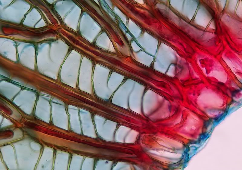

Eben habe ich mal Blättchen mit FCA gefärbt. Hier eine Aufnahme mit dem 40x Objektiv:

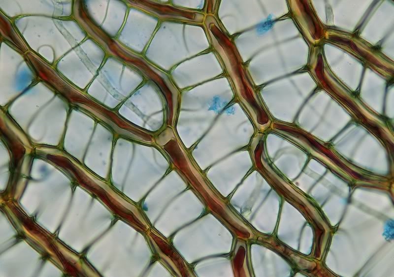

hier das Blättchen an der Basis aufgenommen. Wo finden sich die Poren die durch die Färbung sichtbar werden sollen?
Jetzt bin ich gespannt auf die Erklärung!
