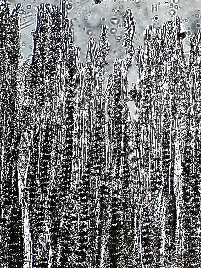

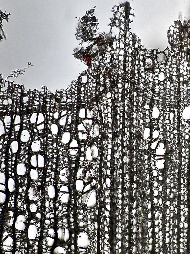

ich habe heute mal einen morschen Ast ( weiches Holz !) von einer Hainbuche abgebrochen, Scheiben gesägt, Würfel gespalten und daraus Handschnitte mit der Rasierklinge angefertigt.
Die nachstehenden Bilder zeigen ungefärbte Schnitte mit Durchlicht-Hellfeld in Wasser mikroskopiert und fotografiert.
Die wesentlichen Merkmale sind schon zu erkennen. Man muss halt noch fleißig üben, aber die Methode funktioniert ganz gut !
Jürgen aus Hemer
Querschnitt
Tangentialschnitt
Radialschnitt

Hallo Jürgen,
schöne Arbeit!  :)
Wenn du mal lebendes, saftfrisches Holz verwendest, werden die Präparate noch viel aussagekräftiger.
Dann kann man tatsächlich sämtliche bestimmungsrelevanten Merkmale der speziellen Holzart darstellen!
Färben solltest du aber in jedem Fall, monochrom geht das schon sehr schön mit Baumwollblau.
Zu deinen Schnitten:
Querschnitt (1. Bild):
Es sind Gefäße und Grundgewebe erkennbar, es gibt keine sprunghafte Änderung der Gefäßdurchmesser, also zerstreutporiges Laubholz.
Im oberen Bildbereich horizontal eine geschwungene Jahresringgrenze. Vertikal verlaufen dünne Holzstrahlen.
Im rechten Drittel vertikal ein falscher Holzstrahl.
Tangentialschnitt (2. Bild):
Vertikal verlaufen Gefäße mit einfachen Durchbrechungen, das links außen befindliche Gefäß mit einer Andeutung von Spiralverdickungen.
Außerdem frontal geschnittene Holzstrahlen. Die Strahlbreite ist leider nicht erkennbar!
Radialschnitt (3. Bild):
Vertikal verlaufen etwa 7 Gefäße. Leider alles ziemlich undeutlich (Das wird mit dem Üben immer besser!)

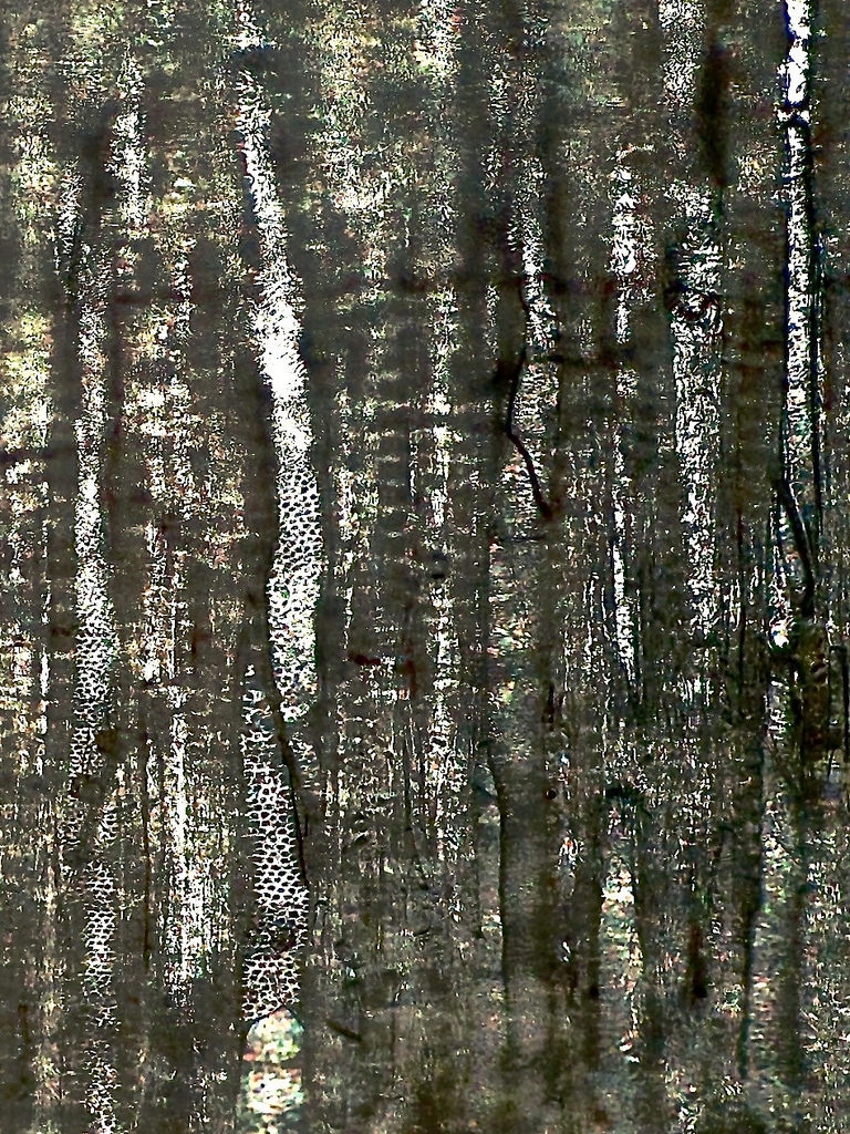

Ich habe heute etwas Tangentialschnitte am morschen Hainbuchenholz geübt. Nachstehend ein Bild davon ungefärbt mit Durchlicht-Hellfeld.
Jürgen aus Hemer
Bernd Miggel
Hallo Jürgen,
bist du sicher, dass es sich bei deinem letzten Bild (Tangentialschnitt) um Hainbuche handelt?  ;)
Man erkennt an zwei Gefäßen deutlich leiterförmige Durchbrechungen, was es bei Hainbuche nicht gibt.
Was mir noch auffällt, du schneidest beim Tangentialschnitt nicht unter 90 Grad zu den Holzstrahlen. Deshalb werden bei deinem Schnitt die Holzstrahlen nicht scharf abgebildet.
Schrodt
Guten Morgen Bernd,
vielen Dank für deine Antwort.
Als ich gestern auf dem verwilderten Grundstück das saftfrische Stammholz von der Hainbuche und dem Weißdorn geholt habe, habe ich mir die Buche,
von der ich den morschen Ast abgebrochen habe, genau angesehen und Blätter davon mitgenommen.
Aufgrund deiner Zweifel ( leiterförmige Durchbrechungen im Tangentialschnitt = keine Hainbuche ) habe ich mit " www. Baumkunde.de " diese Buche jetzt
als " Süntel-Buche " bestimmt. Es war die einzige verkrüppelte Buche und ihre Blattränder waren gewellt.
Die Süntel-Buche ist in der hiesigen Gegend sehr selten. Sie ist eine Varietät der Rotbuche.
Deine Zweifel waren also berechtigt und aufgrund deiner Erfahrung konnte die Fehlbestimmung geklärt werden.
Bei der Schnittführung muss ich noch fleißig üben und die Winkel beachten !
Jürgen aus Hemer

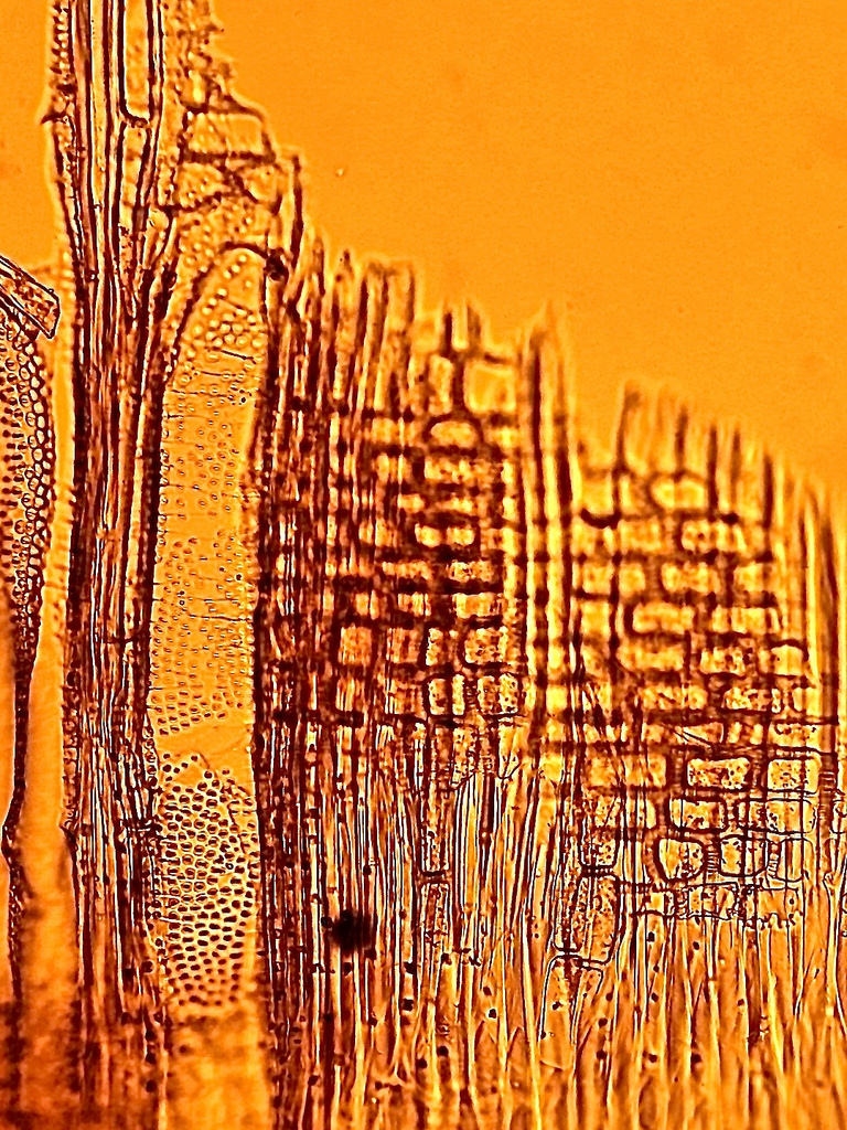

Ein Tangentialschnitt vom saftfrischen Stammholz der Hainbuche  • DL-HF mit Orange-Filter.
Jürgen aus Hemer

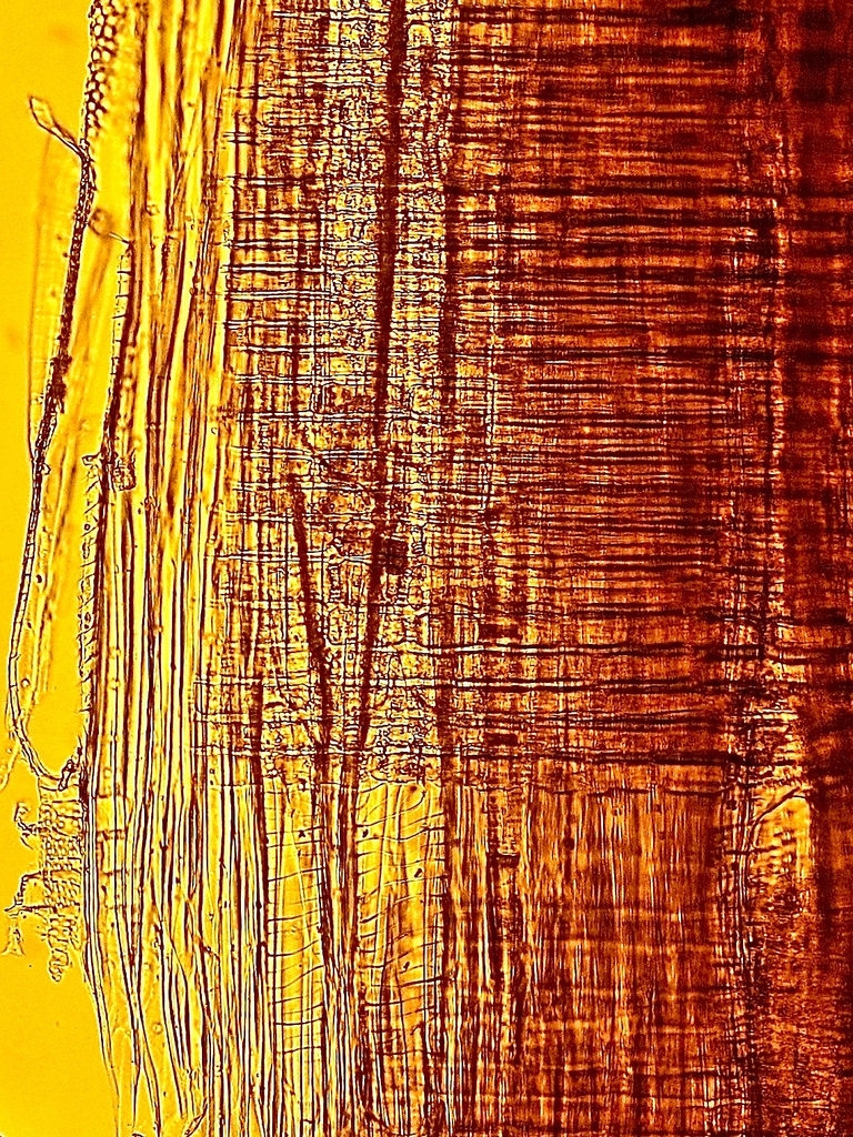

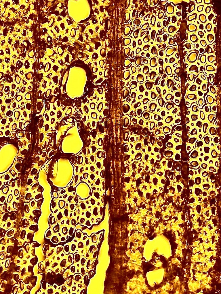

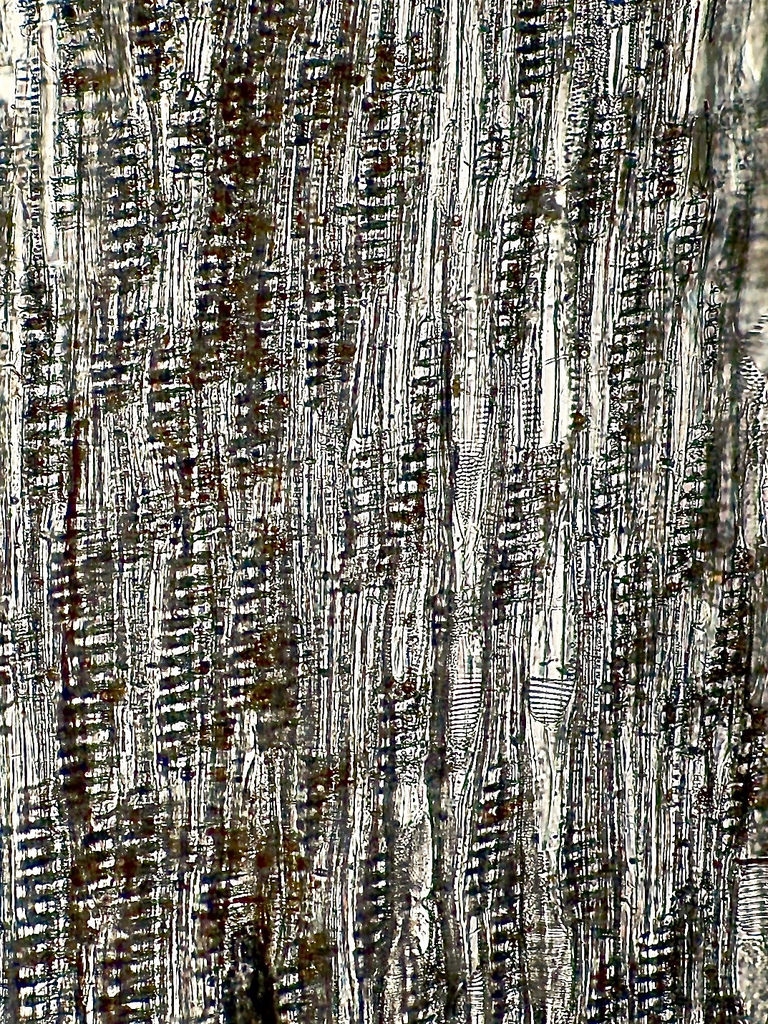

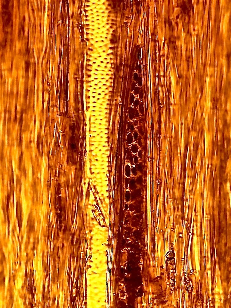

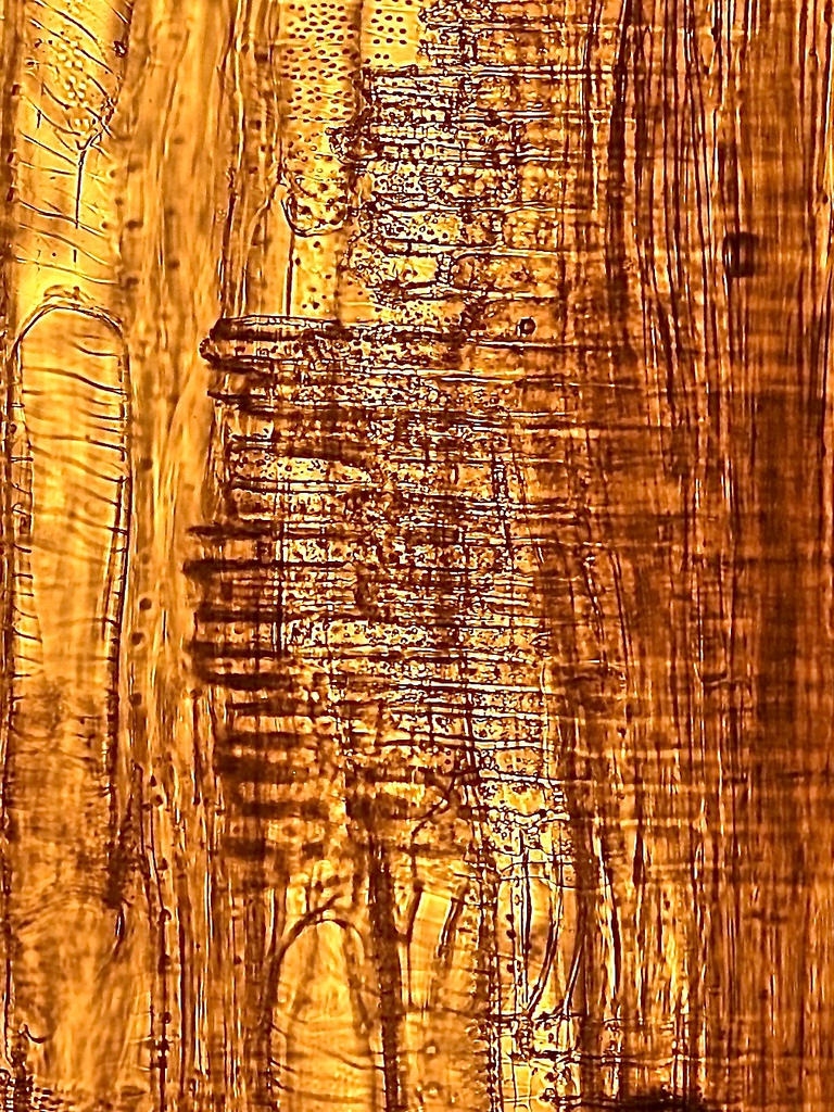

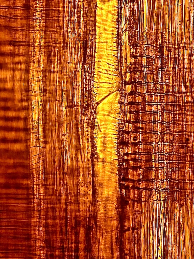

Schrodt
#12
Ein Querschnitt und 4 Radialschnitte vom saftfrischen Stammholz der Hainbuche  •  DL-HF mit Orange-Filter.
Jürgen aus Hemer
Bernd Miggel
#13
Hallo Jürgen,
das sieht schon recht gut aus!  :)
Was zum Untermauern der Holzart Carpinus in deinen Bildern noch fehlt: die Scheinstrahlen (falschen Holzstrahlen). Um sie zu zeigen, schaust du dir unter dem Stereomikroskop oder mit der Lupe den Querschnitt deines Stammholzes an. Vorher die Schnittfläche mit Rasierklinge oder Cuttermesser glätten.
Sobald du einen falschen Holzstrahl entdeckt hast, fertigst du genau in diesem Bereich Querschnitte und Radialschnitte Tangentialschnitte  an. Hainbuchenholz besitzt immer auch falsche Holzstrahlen.  ;)
Noch etwas zum Orangefilter: Verbessern lässt sich der Kontrast nur mit einer passenden Einfärbung, kaum mit einem Farbfilter.
Herzlichen Gruß
