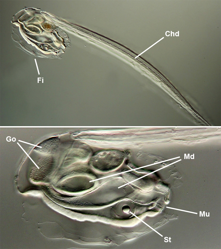

Neben den Phytoplanktern bietet das Plankton des Meeres interessante Beobachtungen an Zooplanktern. Von der Mole im Lister Hafen auf Sylt konnten wir zahlreiche Exemplare der Appendicularie Oikopleura dioica fangen. Bei den Appendicularien handelt es sich um planktische Tunicaten (Manteltiere), die zeitlebens die für die Chordaten charakteristische, aber in der Regel nur in der Embryonalentwicklung ausgebildete Chorda dorsalis beibehalten. Die Appendicularien sind Filtrierer und fangen ihre Beute mit einem filigranen Schleimnetz. Anders als bei den Ascidien (Seescheiden), ihren sessilen Verwandten, ist bei den Appendicularien der Kiemendarm als Filtrationsorgan gering ausgebildet. Im Einzelnen lassen sich die folgenden Strukturen zuordnen: Schwanz mit Chorda dorsalis (Chd), Rumpf mit Resten der Filterstruktur (Fi), Statolith (ein kristalliner Körper, der der Orientierung im Schwerefeld der Erde dient, St), Mundöffnung (Mu), Magen-Darm-Trakt (Md) sowie die Gonadenanlage (Go).

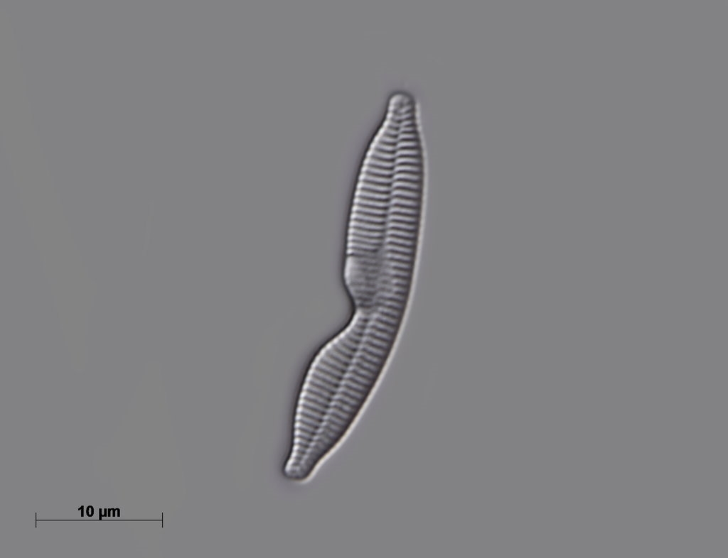

Vom freien Wasser komme ich nun zum Sediment – angefangen mit einer hübschen Gesellschaft begeißelter, photosynthetischer Algen. Diese waren bei Niedrigwasser auf der Sedimentoberfläche des Sandwatts am Lister Hafen (Sylt) makroskopisch als grün-brauner Film zu erkennen. Unter dem Mikroskop zeigte sich, dass dieser Film praktisch ausschließlich aus Diatomeen (Dia), Dinoflagellaten (Din) und Euglenophyceen (Eug) bestand (Standbilder aus Videosequenz). Als frei bewegliche Flagellaten waren die Algen bei ablaufendem Wasser durch den Porenraum des Sediments an die Oberfläche geschwommen, um auf der sonnenexponierten Sedimentfläche Photosynthese zu betreiben.

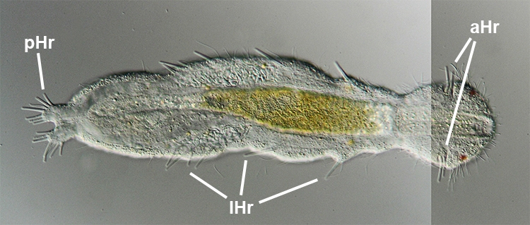

Dactylopodola spec., vermutlich D. typhle, gehört ebenfalls zu den macrodasyiden Gastrotrichen. Vertreter dieser Gattung tragen am Kopf zwei Augenflecken und haben neben den lateralen Haftröhrchen (lHr) Gruppen von Haftröhrchen am Kopf und Rumpfende (aHr bzw. pHr).

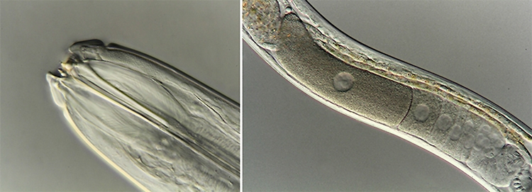

Abschließend zeige ich Details zweier Nematoden-Arten. Trissonchulus benepapillosus zeigt kompakte Zahnbildungen der Mundhöhle und einen stark kutikularisierten Pharynx (linke Darstellung), im weiblichen Genitaltrakt adulter Tiere (rechts) kann man sehr gut die sequentielle Reifung der Eizellen mit Kernen und Nukleoli erkennen.

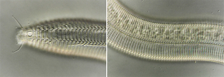

Monoposthia mirabilis zeigt eine besonders stark ausgeprägt Kutikula, die einer Rüstung gleicht, die aber an den Nahtstellen der einzelnen Ringe flexibel ist und den schlängelnden Bewegungen des Wurmkörpers folgt (links: Kopf mit Kopfborsten und Amphid, rechts Kutikula aus der Körpermitte des Wurmes).
