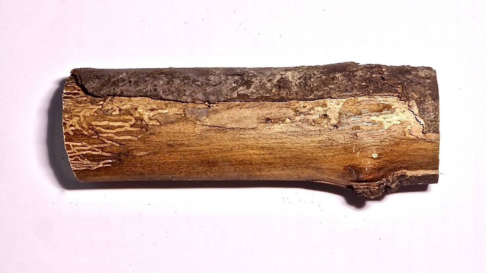

Fotos 1 - 3

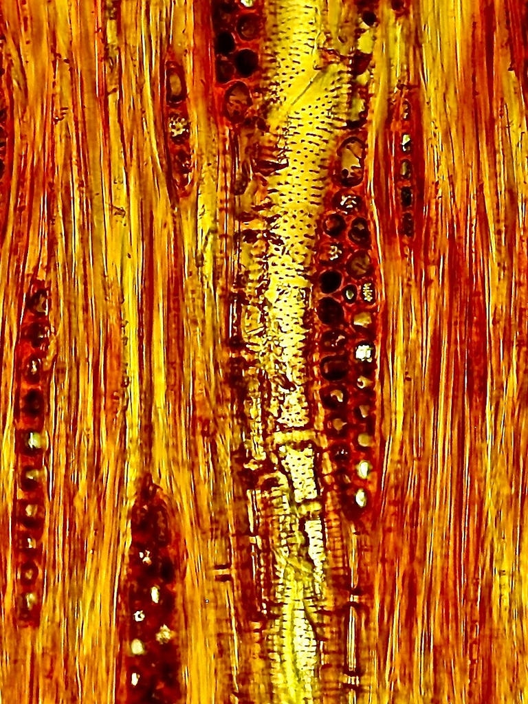

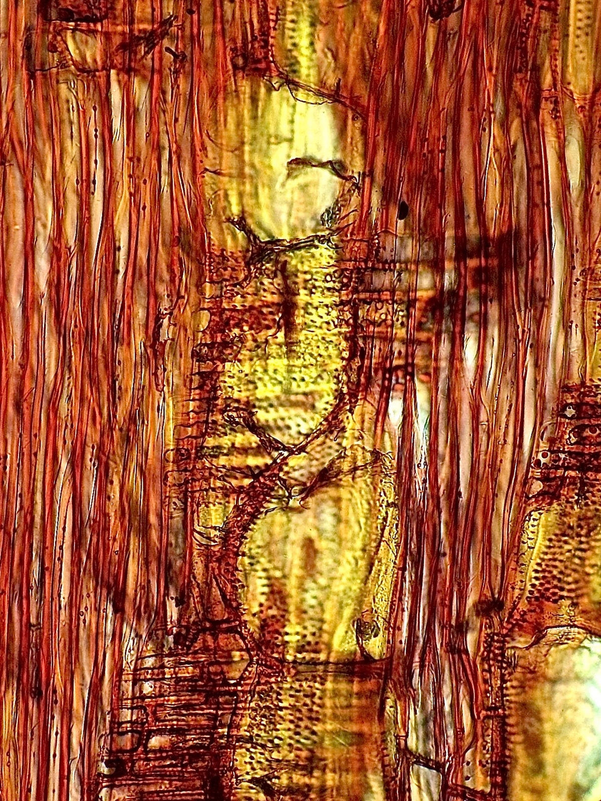

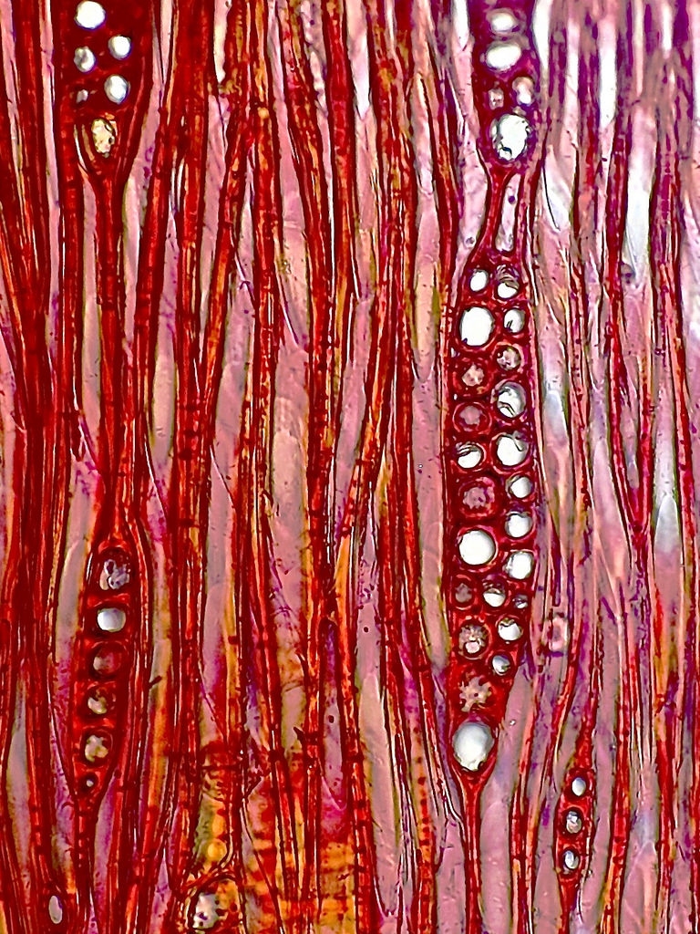

Querschnitte:  Mikrofotos 4 - 6
Tangentialschnitte:  Mikrofotos 7 - 9
Radialschnitte:  Mikrofotos 10 - 12

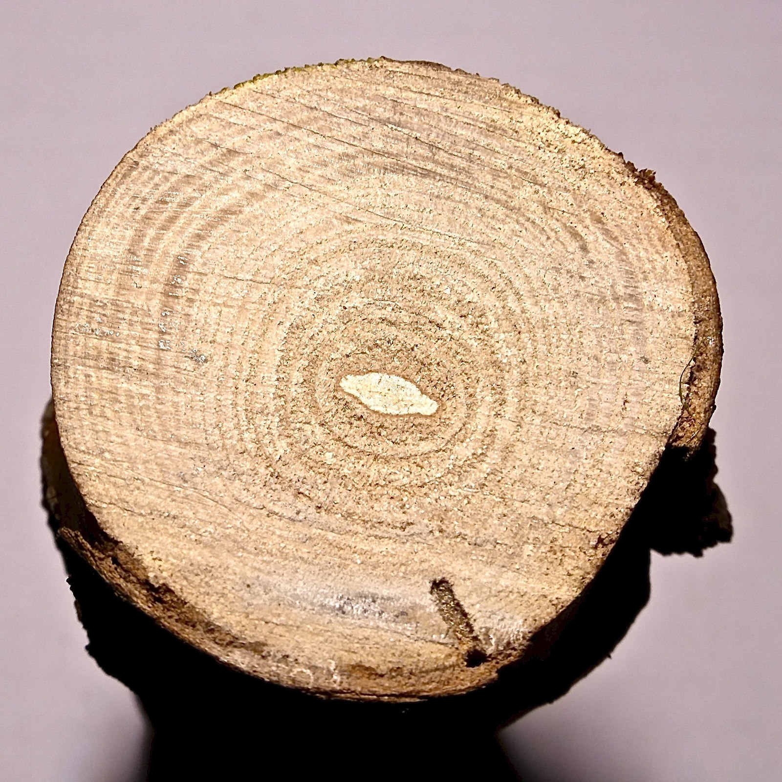

Hallo Jürgen,

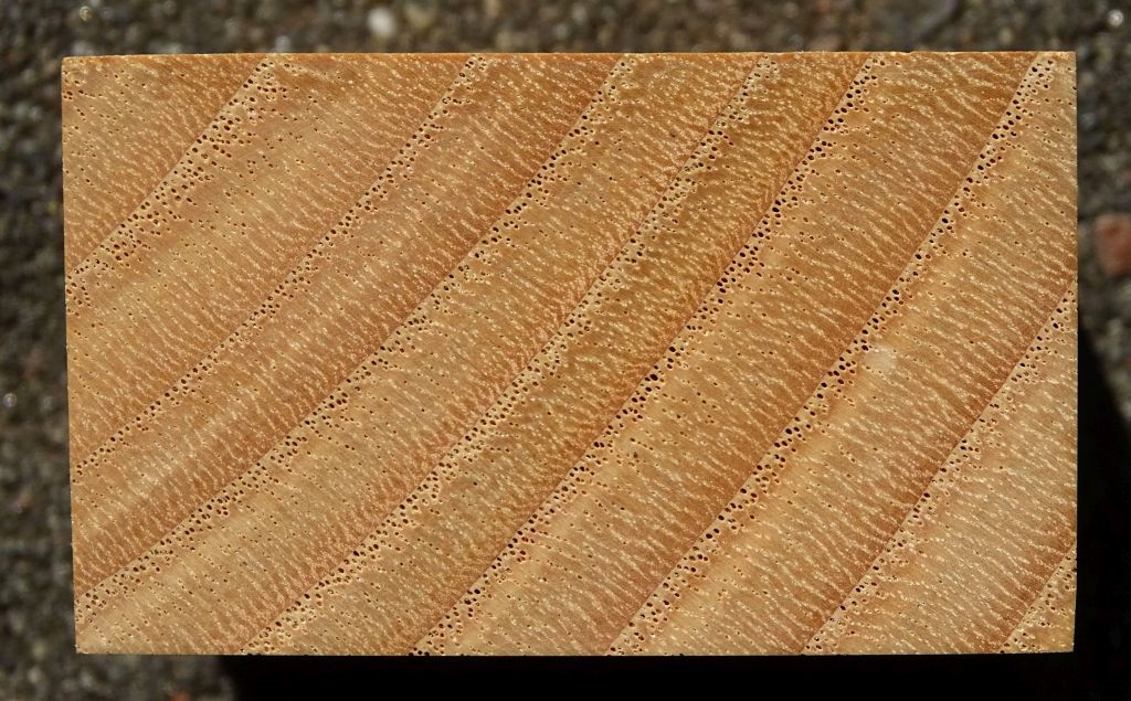

hast Du einen Anschliff von dem Astquerschnitt gemacht (ca. Korn 320, Korn 600 ist schöner)? Wäre schön wenn Du den zeigen könntest. Bei gesägtem Holz sieht man nur abgerissen Faserbündel. Mit viel Glück noch mal ein größeres Gefäß (scharfe Kreissäge) aber bei den kleineren Spätholzgefäßen wäre da nichts mehr zu finden. Ohne Anschliff ist eigentlich keine makroskopische Bestimmung möglich. Wenn es für Dich ok ist, als Beispiel auf die Schnelle ein Stück (ca. 5 x 3 cm) Edelkastanie - freihand im Sonnenlicht mit kleinen Fehlern.
Bei Deinem Ast würde es mich echt wundern, wenn da schon etwas verkernt wäre. Länger im freien liegende Äste zeigen im Übrigen alle möglichen Holzverfärbungen. Nach Deinem Bild (3) kann man vermuten, dass das Mark bereits verpilzt ist – das wäre sicherlich auch mal einen interessanten Schnitt wert.

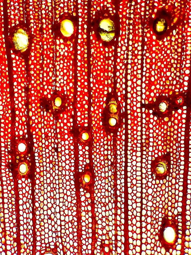

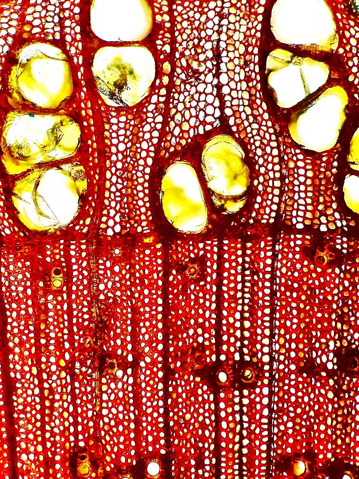

Hallo Jürgen,

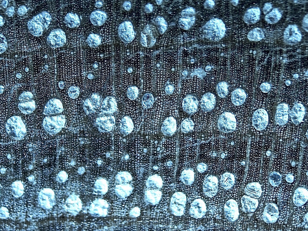

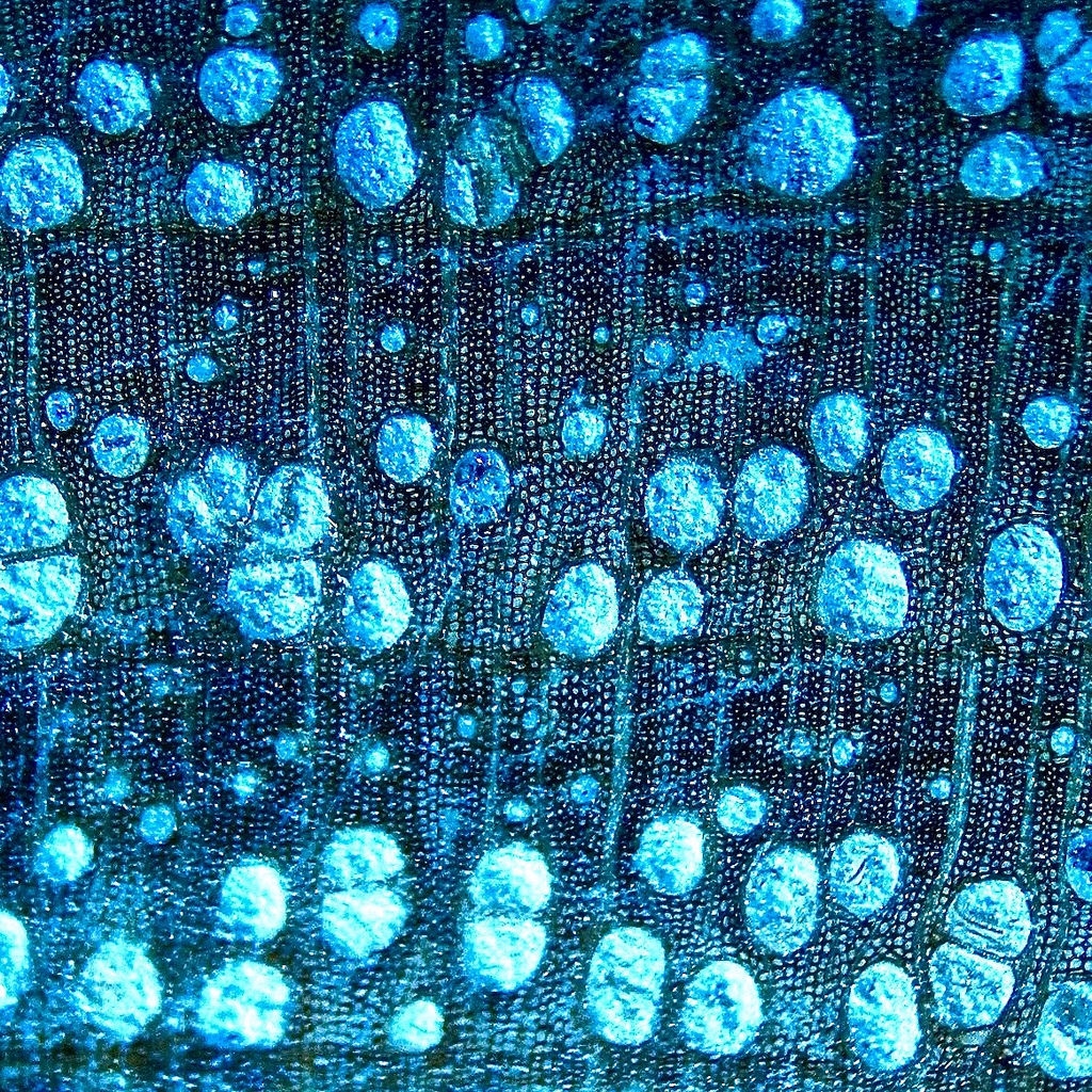

die Thyllen in den Querschnitten erinnern mich stark an die Robinie.
Herbert

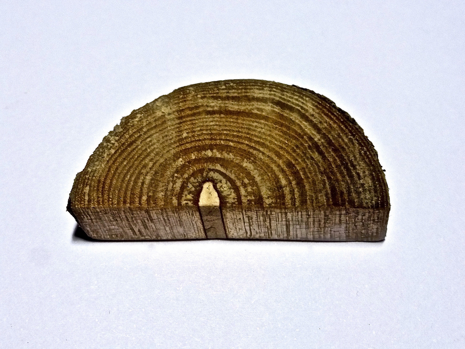

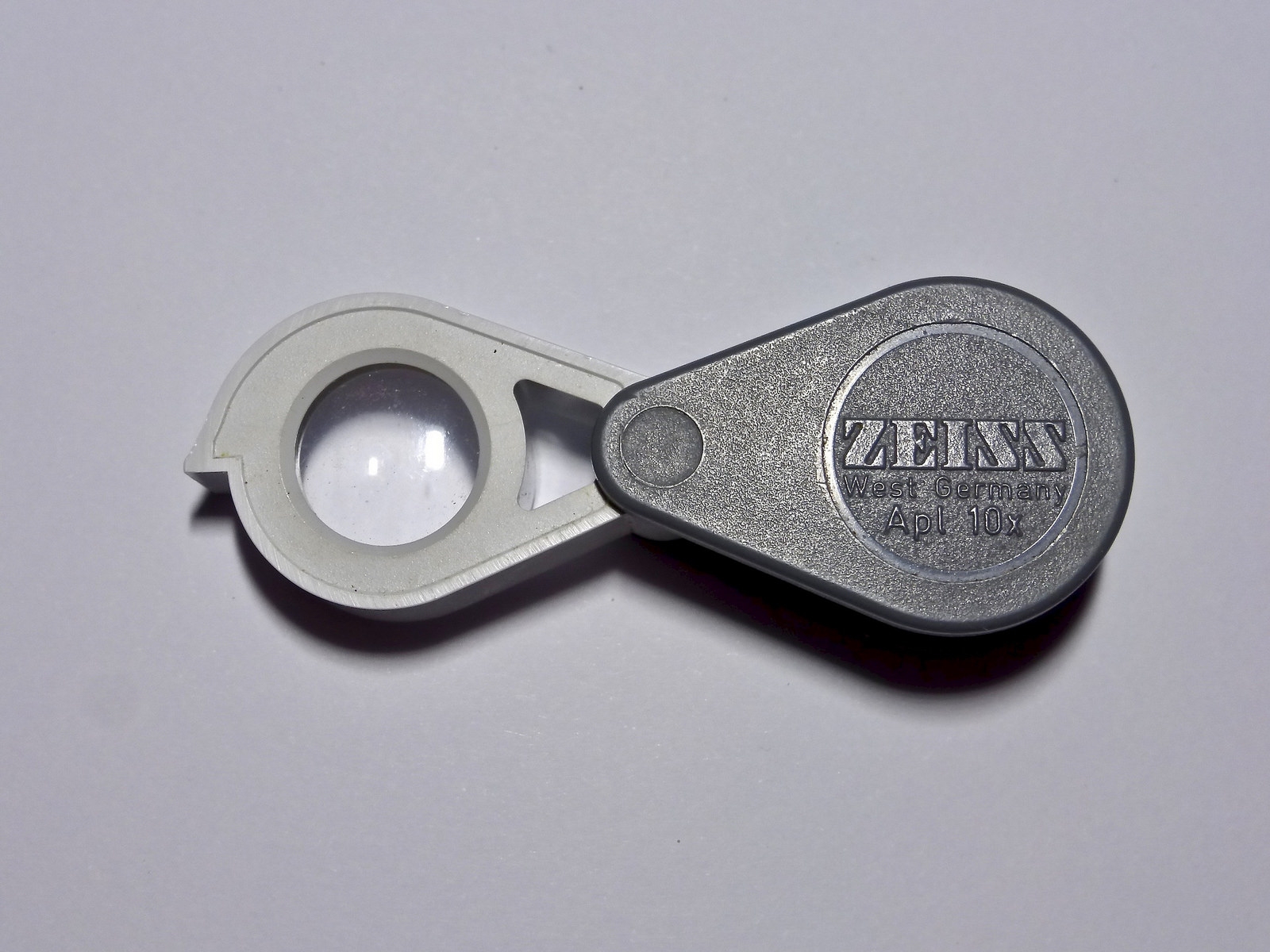

Ich bin bei meiner makroskopischen Bestimmung wie folgt vorgegangen:
1. grober Anschliff der Astscheibe mit STARCKE ERSTA Trockenschleifpapier P 280
2. feinerer Anschliff der Astscheibe mit STARCKE ERSTA Trockenschleifpapier P 400
3. feiner Anschliff der Astscheibe mit MATADOR Nassschleifpapier P 1000
Danach genaue Betrachtung mit einer Zeiss Einschlaglupe 10 x Apl .
Nachstehend ein Foto der halben Astscheibe nach dem Nassschliff und ein Foto der Zeiss Einschlaglupe.
Das Mark scheint nach makroskopischer Betrachtung noch nicht verpilzt zu sein, ich werde aber mal einen Schnitt dadurch machen.

Hallo Herbert,
ja, der Vergleich mit der Robinie liegt nahe, die Gefäße der Robinie sind allerdings wohl vollständig mit Thyllen verstopft.

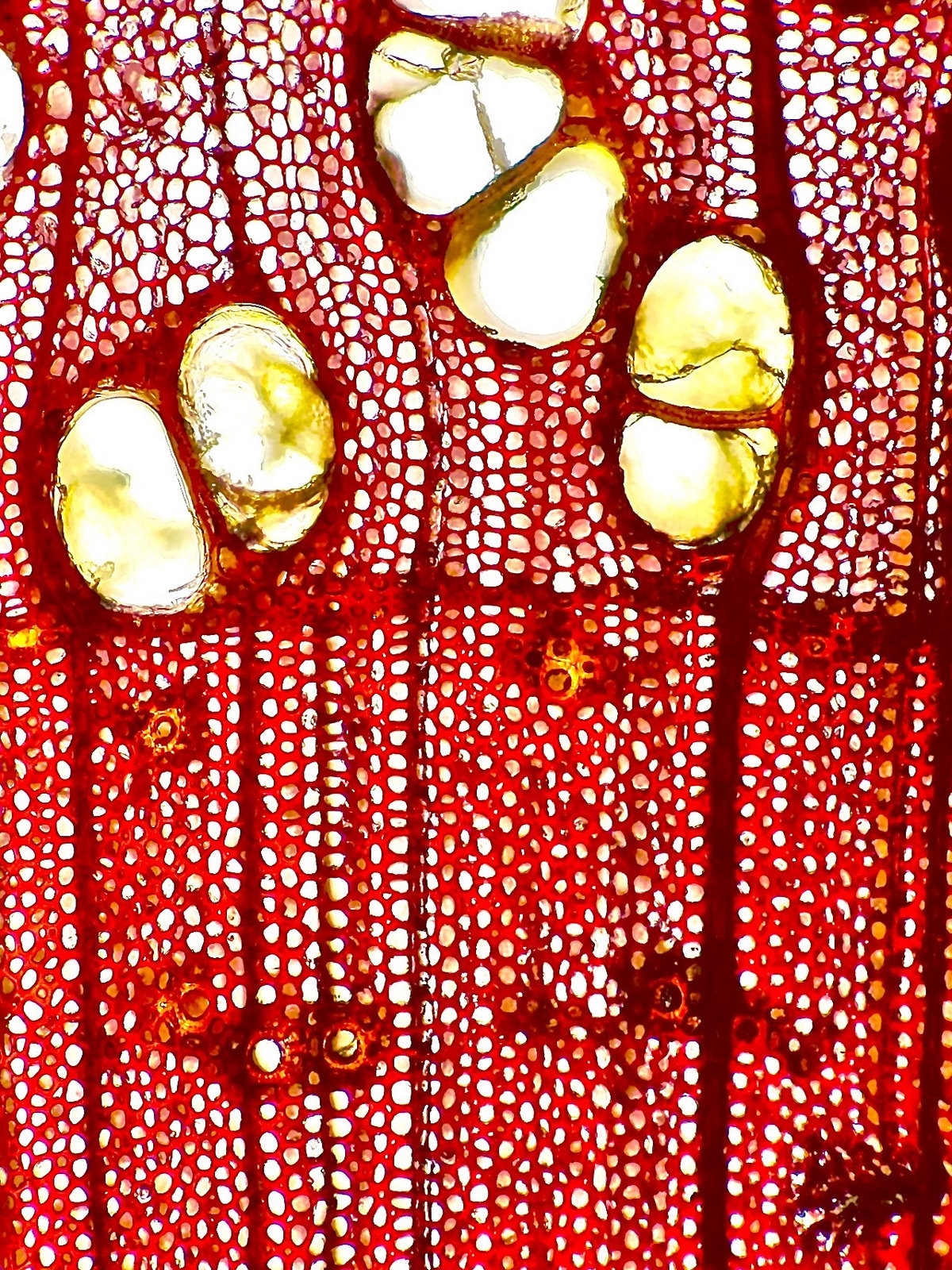

Hallo Jürgen,
kannst du bitte klären, ob an deinem Ast die Seitenastanlagen im Wesentlichen kreuzgegenständig sind?
Falls ja, würde ich auf Fraxinus kommen. Du kannst dann ganz einfach schlüsseln:
Ringporiges Laubholz - 1c Holzstrahlend überwiegend 1-3-reihig, ..., Frühholzgefäße sehr groß (tang. Durchmesser 150-300 µm), oft verthyllt, Spätherbstgefäße dickwandig ... => Fraxinus.

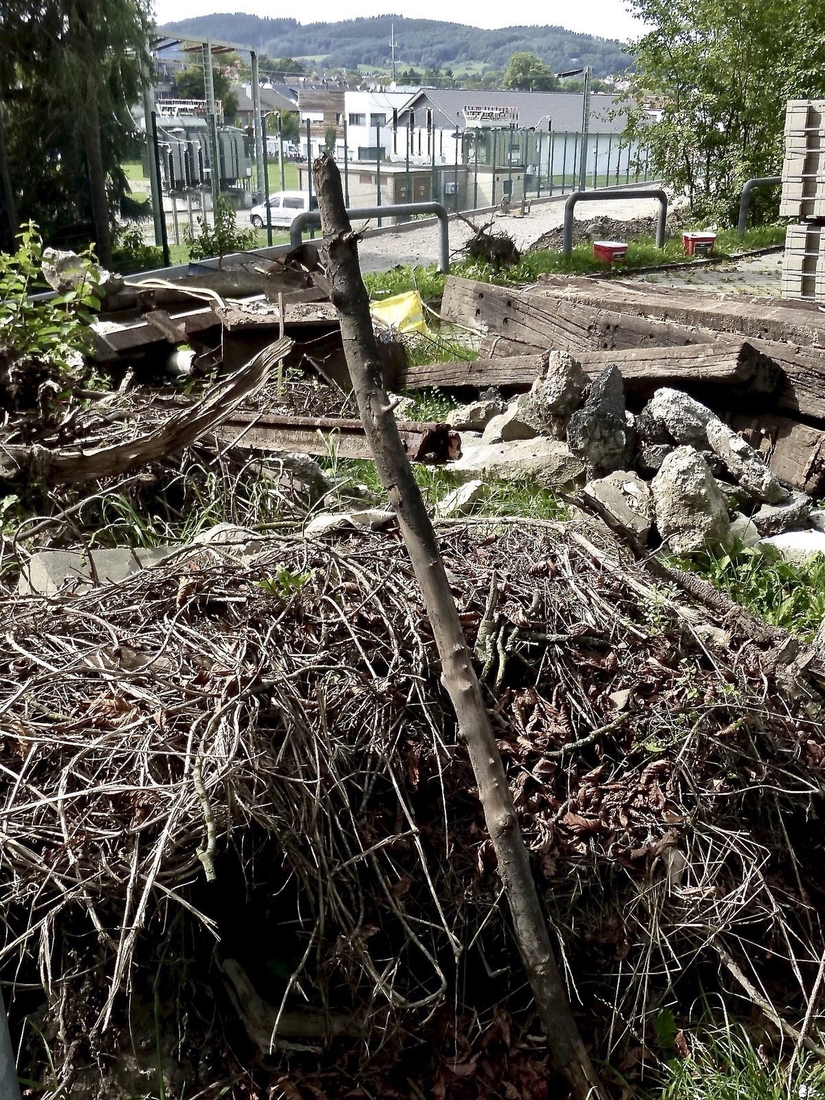

Wesentlichen kreuzgegenständig sind, da der Bauschutt mit dem Ast inzwischen abgefahren worden ist. Allerdings habe ich festgestellt, dass
an der Baustelle zahlreiche Kastanienbäume stehen, eine Esche habe ich nicht gesehen.

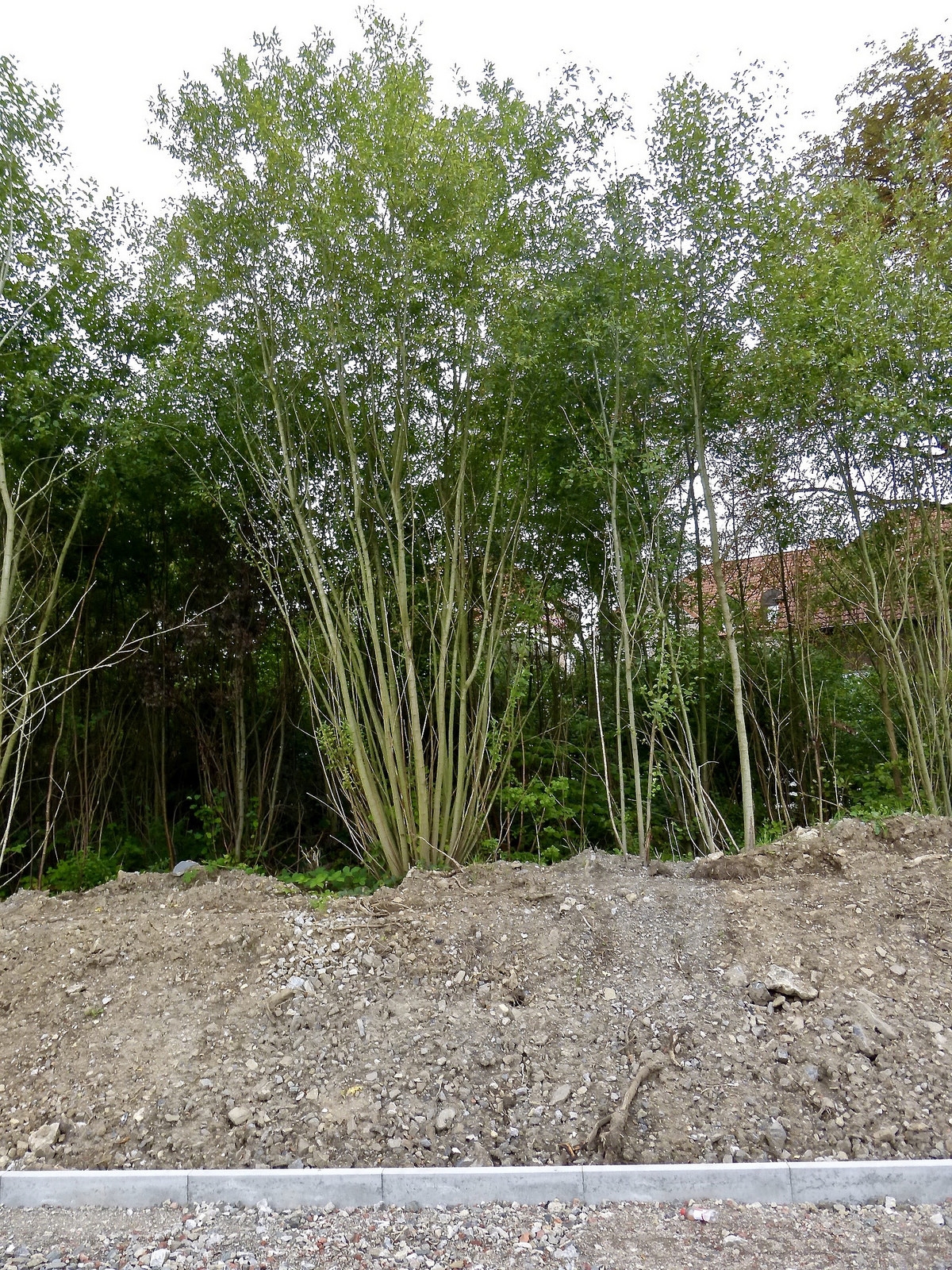

Da ich vor Ort keine Esche sondern nur Kastanien vorgefunden habe, habe ich mich in Richtung Kastanie orientiert. Da viele Details gut
passten, glaubte ich , dass der Ast von einer Kastanie stammt. Da jetzt bei mir wieder Zweifel aufgekommen sind, bin ich heute Morgen
nochmals zur Straßenbaustelle gegangen, um nach Eschen zu suchen. Zum Glück ruhte heute der Baustellenbetrieb, so dass ich die Trasse
begehen konnte. Am Ende der Trasse war ein kleiner Eschenbestand teilgerodet worden. Da es sich um eine Sackgasse handelt, mussten alle
gerodeten Teile zum Baustellenanfang transportiert werden, so kann ein Eschenast zu den Kastanien gekommen sein.
Nachstehend zeige ich 2 Fotos vom Eschenbestand.

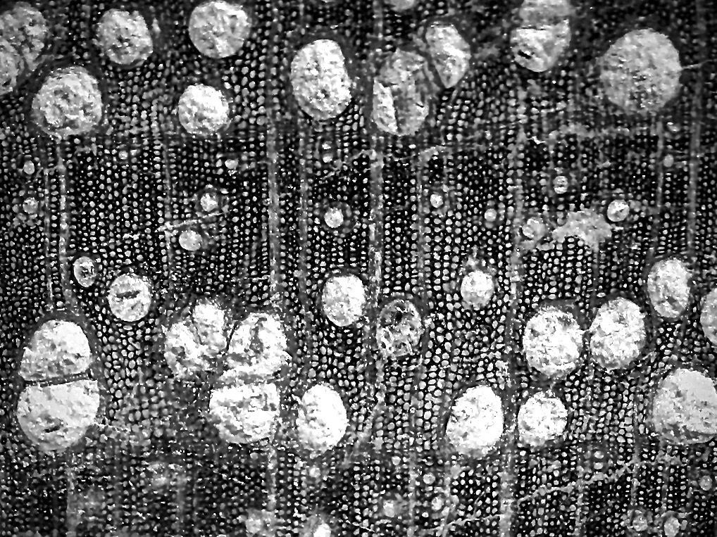

Ich habe jetzt daraufhin nochmals alle meine Holzschnitte und nicht nur die gezeigten Mikrofotos mikroskopisch kontrolliert.
Ich bin jetzt zu der Überzeugung gekommen, dass ich meine " vermeintlich sichere Bestimmung - Edelkastanie " revidieren muss.
Es handelt sich nach der mikroanatomischen Bestimmung mit sehr großer Wahrscheinlichkeit
um den Ast einer " Gemeinen Esche ( Fraxinus excelsior ) ! "

3 Mikrofotos vom Anschliff der Astscheibe :
Durchlicht Objektiv PL APO 6.3 / 0.20 • senkrechtes Auflicht HAL 12 V 100 W • schiefes Auflicht mit LED Taschenlampe.
Jürgen aus Hemer

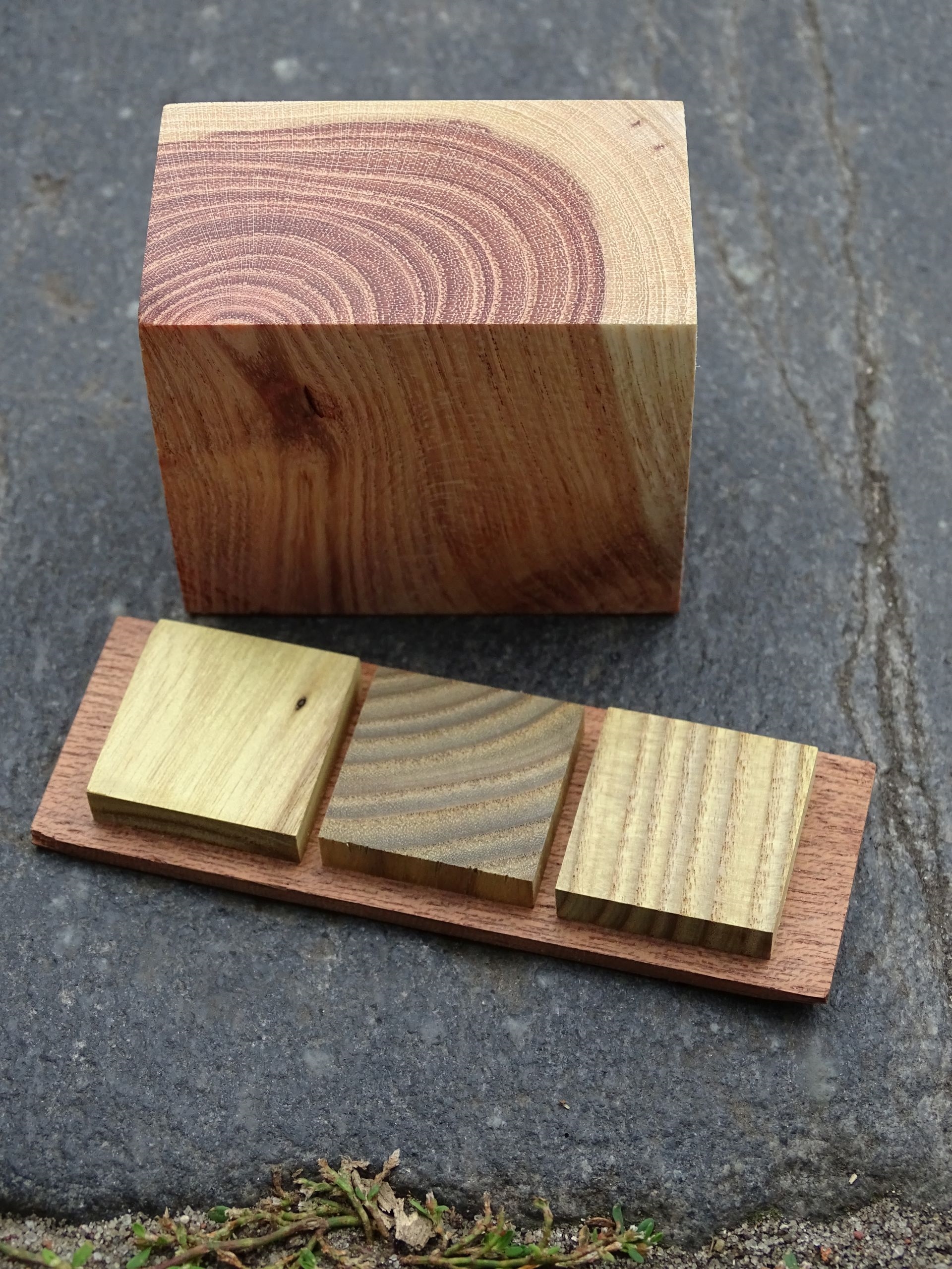

Holz würde ich in keinem Fall nass schleifen. Das Holz quillt, wird ballig, verzieht sich und schwindet beim Trocknen wieder, bekommt eventuell Risse, der Schiff setzt sich in die Poren etc. Die Nassschleiferei wurde eigentlich nur für Lacke entwickelt, da hier die abgeschliffenen Partikel leicht miteinander verkleben. Feuchtes Holz lässt sich meiner Meinung nach auch nicht gut schleifen, da es zu weich wird und die Fasern nicht mehr sauber gekappt werden. Verwendet man Nassschleifpapier zum Trockenschleifen, so setzt sich das Schleifpapier nur etwas eher zu, da die Schleifkörner auf Nassschleifpapier dichter liegen. Das Quellen des Holzes erfolgt übrigens egal ob man Wasser oder Ethanol zum benetzten verwendet. Mit Ethanol quillt das Holz sogar etwas schneller (Versuch macht klug).
Mein Problem ist eigentlich meist die Holzproben schonend und dennoch zügig bis zur Ausgleichfeuchte zu trocknen, ohne dass es Risse gibt, um dann endlich schleifen zu können. Wenn man z.B. bis P 1200 schleift machen sich geringste Quell- und Schwindvorgänge bemerkbar, die zu konkaven oder konvexen Oberflächen führen und die lassen sich dann mit feinen Körnungen nicht mehr plan ausschleifen. Schon eine Schleifpause von einem Tag kann bei unvollständig ausgetrocknetem Holz zur Kissenbildung führen die mit der feinen Körnung nicht mehr zu korrigieren ist. Selbst die Luftfeuchteunterschiede (in Wohnräumen) von Sommer und Winter führen dazu, dass Oberflächen nicht Nachgearbeitet werden können, ohne dass man zu einer gröberen Körnung zurückgeht.
Für die makroskopische Bestimmung ist P 320 in jedem Fall ausreichend, da würde ich nicht zu viel Arbeit reinstecken. Lediglich Musterklötze wie die oben gezeigte Edelkastanie (oder Bild unten) schleife ich bis P 600. Die drei Schnittrichtungen auf Objektträger aus Holz (siehe Bild unten) werden bei mir bis P 1200 geschliffen, da lässt sich dann bereits jede Zelle unter dem Stemi bei 1:100 erkennen. Leider setzen sich die Scheibe mit P 1200 aber auch bereits nach ca. 6 Objektträgern (je nach Holzart) mit Harzen so weit zu, dass gewechselt werden muss. Da hab ich leider noch keine brauchbare Lösung gefunden, das zu vermeiden oder die Harze wieder von der Scheibe zu bekommen. Die Schleifergebnisse sind auf dem Tellerschleifer im Vergleich zu Handschliffen deutlich besser, da ausbrechende Schleifkörnen sofort weggeschleudert werden. Bei einem Handschliff bleiben sie auf dem Papier oder setzen sich bevorzugt in den Gefäßen mit Vertüllung fest, um im ungünstigstem Augenblich wieder hervorzukommen und unschöne Kratzer zu verursachen.
Musterklotz der Gleditschie und Objektträger mit den drei Schnittrichtungen des Essigbaums

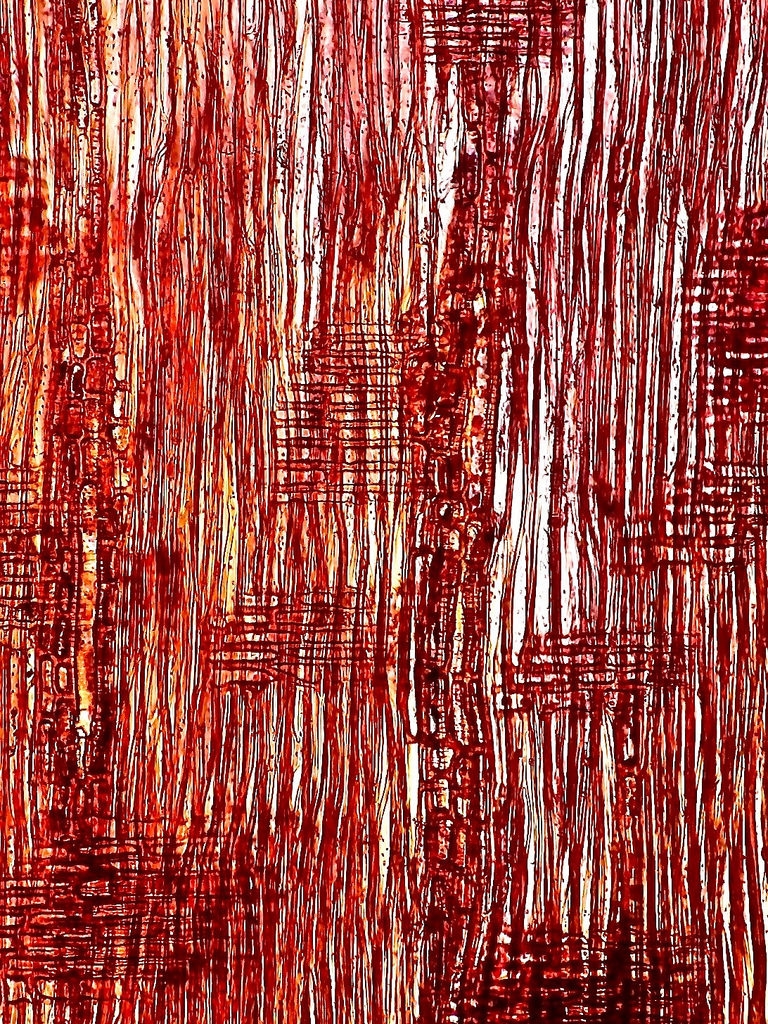

Schrodt
Korrektur in der Bildbetrachtung !

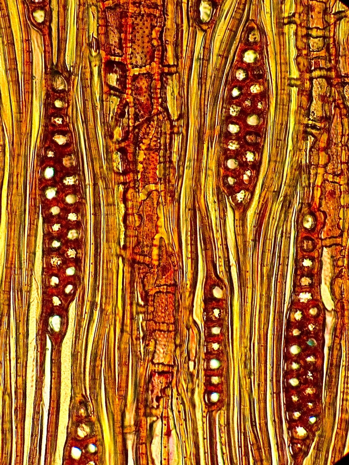

Bei erneuter genauerer Betrachtung der Mikrofotos habe ich festgestellt, dass in den Mikrofotos der Tangential-und Radialschnitte im Grundgewebe
nur Libriformfasern und keine Fasertracheiden abgebildet sind. Dieses Merkmal entspricht auch der Esche !
Jürgen aus Hemer
