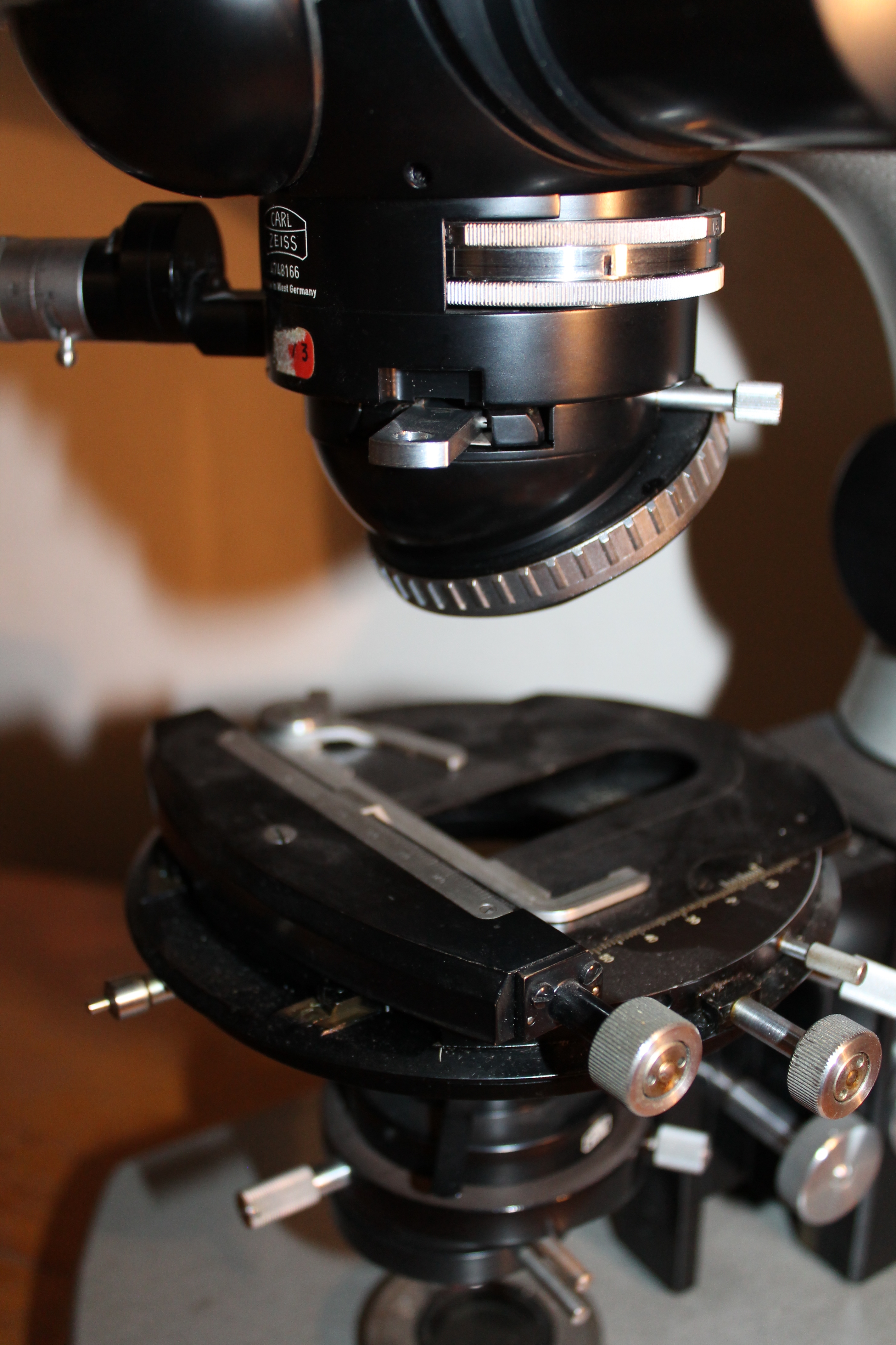

ich hoffe, dass ich mit diesem Thema nicht gegen irgendwelche Regeln verstoße. Meine Frage entspricht dem Titelthema. Wie schon einmal hier erwähnt, muss ich einen enormen Mikroskopikernachlass unter den Hammer bringen, auch wenn es mir Leid tut. Ich selbst arbeite ausschließlich mit Stereolupen/Stereomikroskopen im makroskopischen bereich und kenne mich mit "ernsthafter" Mikroskopie kaum aus. Nun sind einige Geräte aufgetaucht, die ich auch mit Recherchearbeit nicht einschätzen kann. Mich interessiert also:
  • Was für ein Modell ist das (Phomi/Universal?)
  • Welche Anbauteil fehlen auf dem Foto?
  • Sind Teile daran, die nicht daran gehören
  • Gibt es eine Beschreibung dazu in PDF-Form, die mir jemand senden könnte?
Falls das Thema zulässig ist, würde ich gern noch ein zweites Mikroskop nach diesen Fragestellungen vorstellen.
Ich bin für jede Hilfe sehr dankbar.

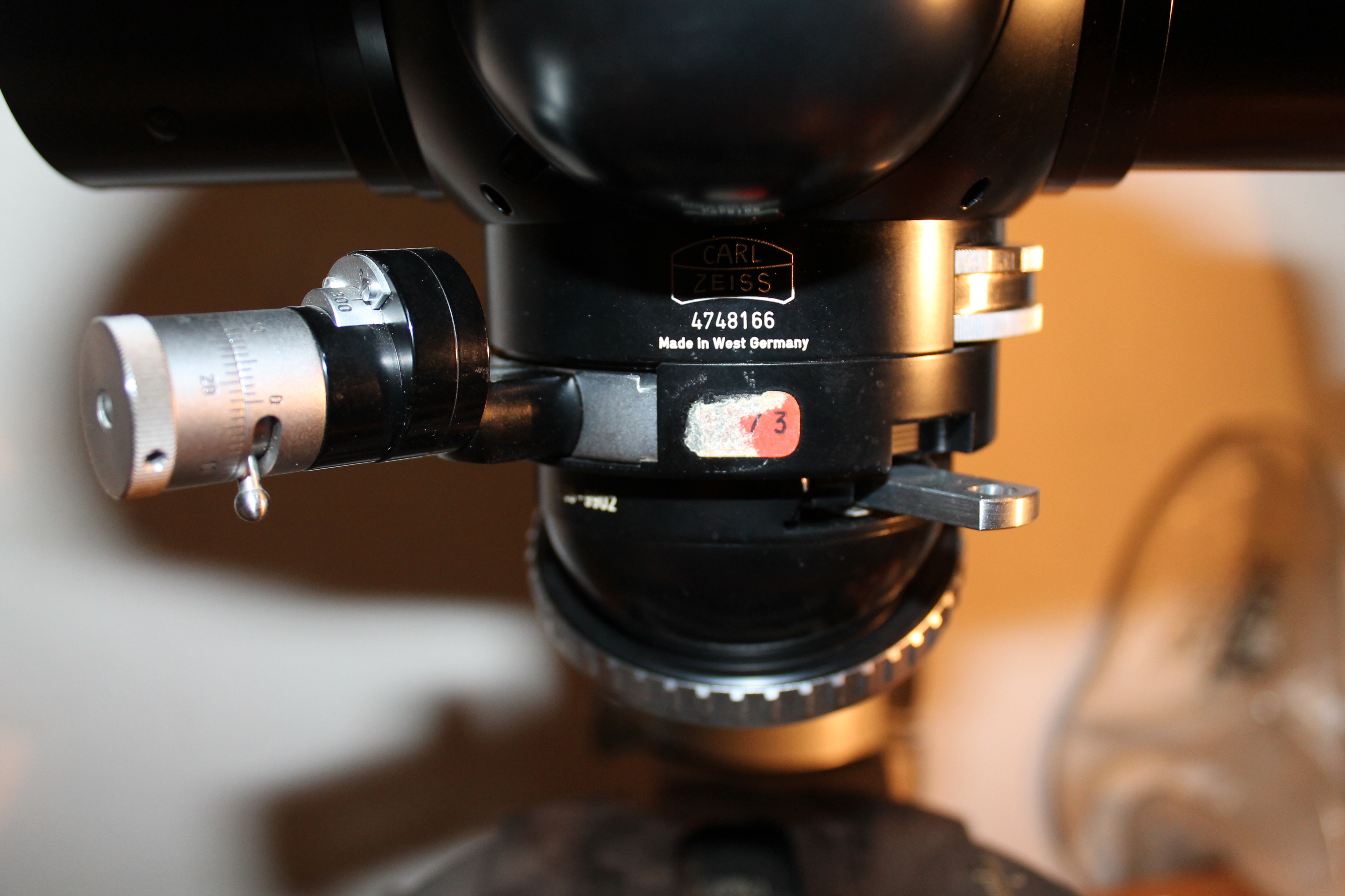

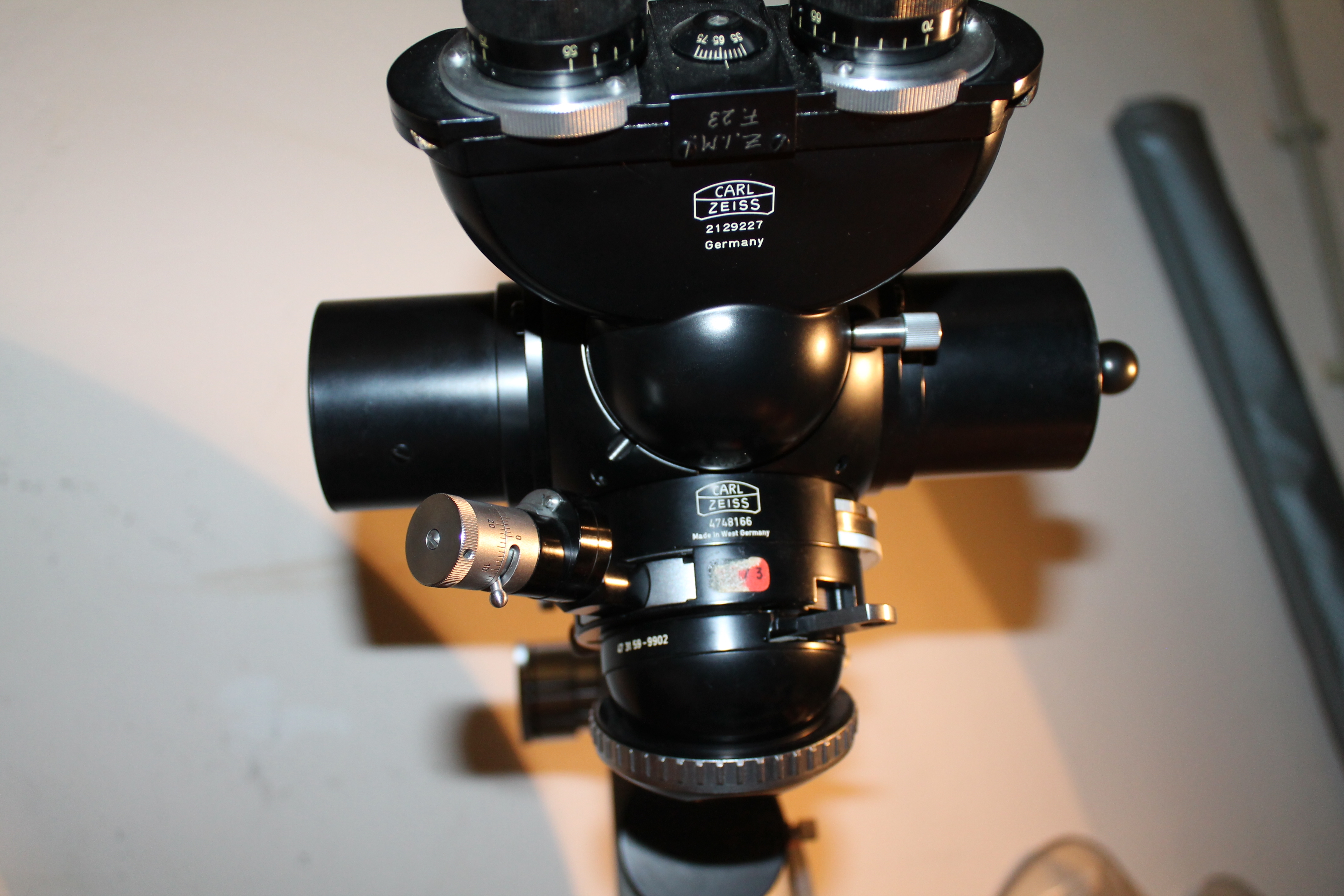

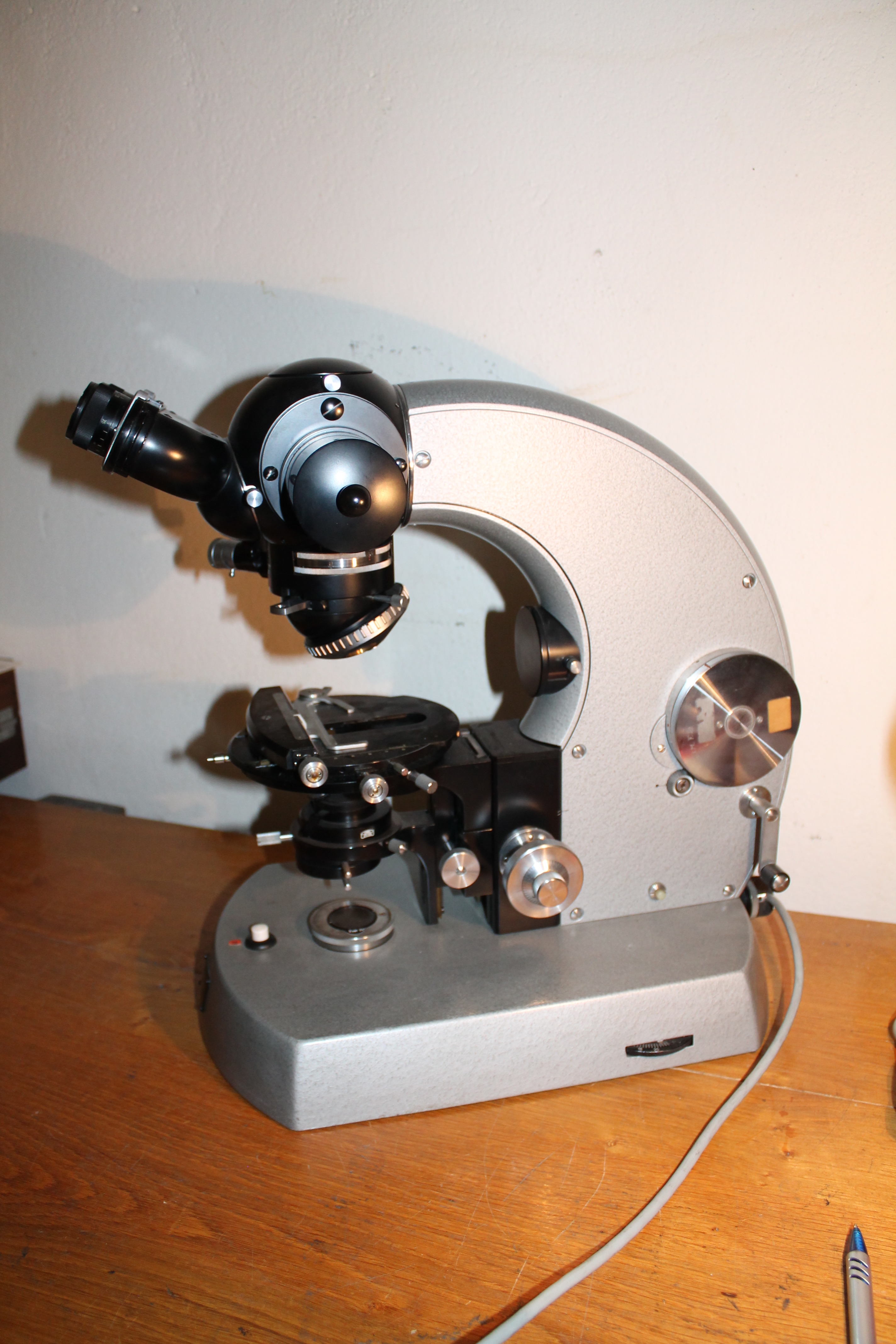

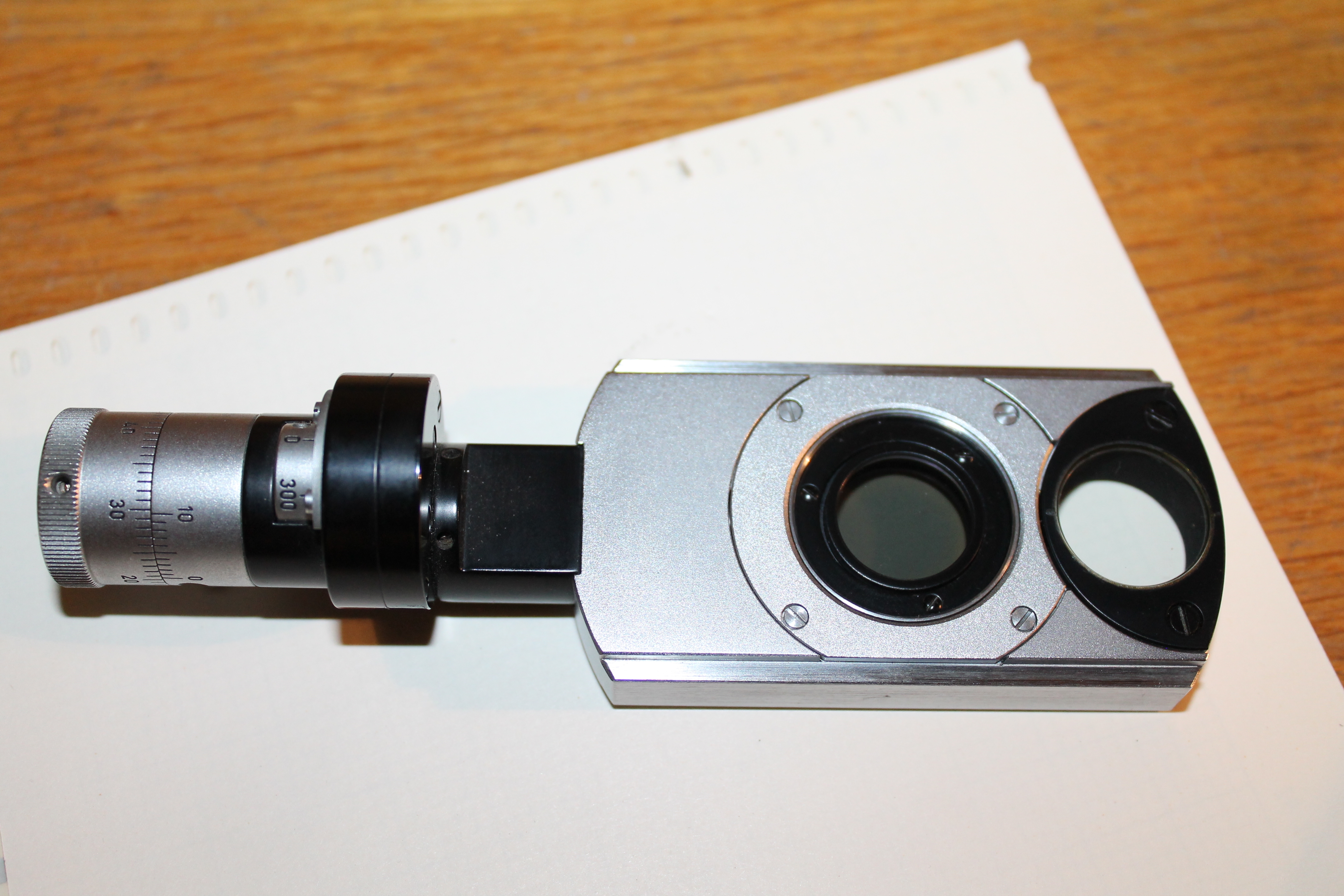

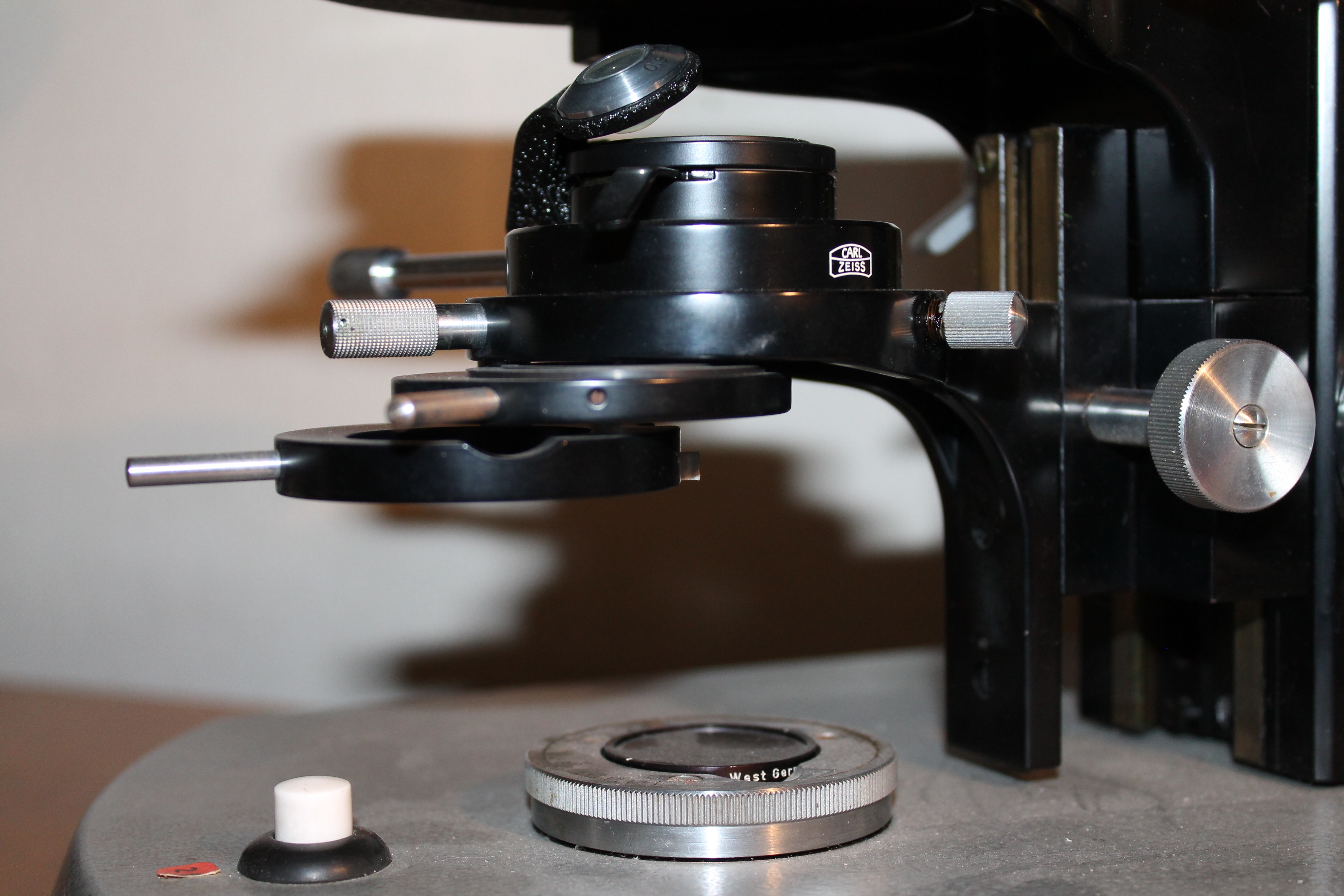

Es ist ein Phomi I mit Optovar, drehbarem Analysator und Lambda-Kompensator, normalem Hellfeld-Kondensor und drehzentrierbarem Tisch.
Unten im Lichtaustritt liegt auch noch ein Polsarisator, somit kann auch einfache Übersichtspolarisation erfolgen.
Was fehlt? Klar - Objektive und Okulare, sonst nichts (für ein normales Hellfeld-Mikroskop mit Übersichts-Pol). Der Kompensator eignet sich gut für zusätzliche "Farbspielereien".
Wenn ales funktioniert  - eine schöne Basis zum Ausbau.
JM

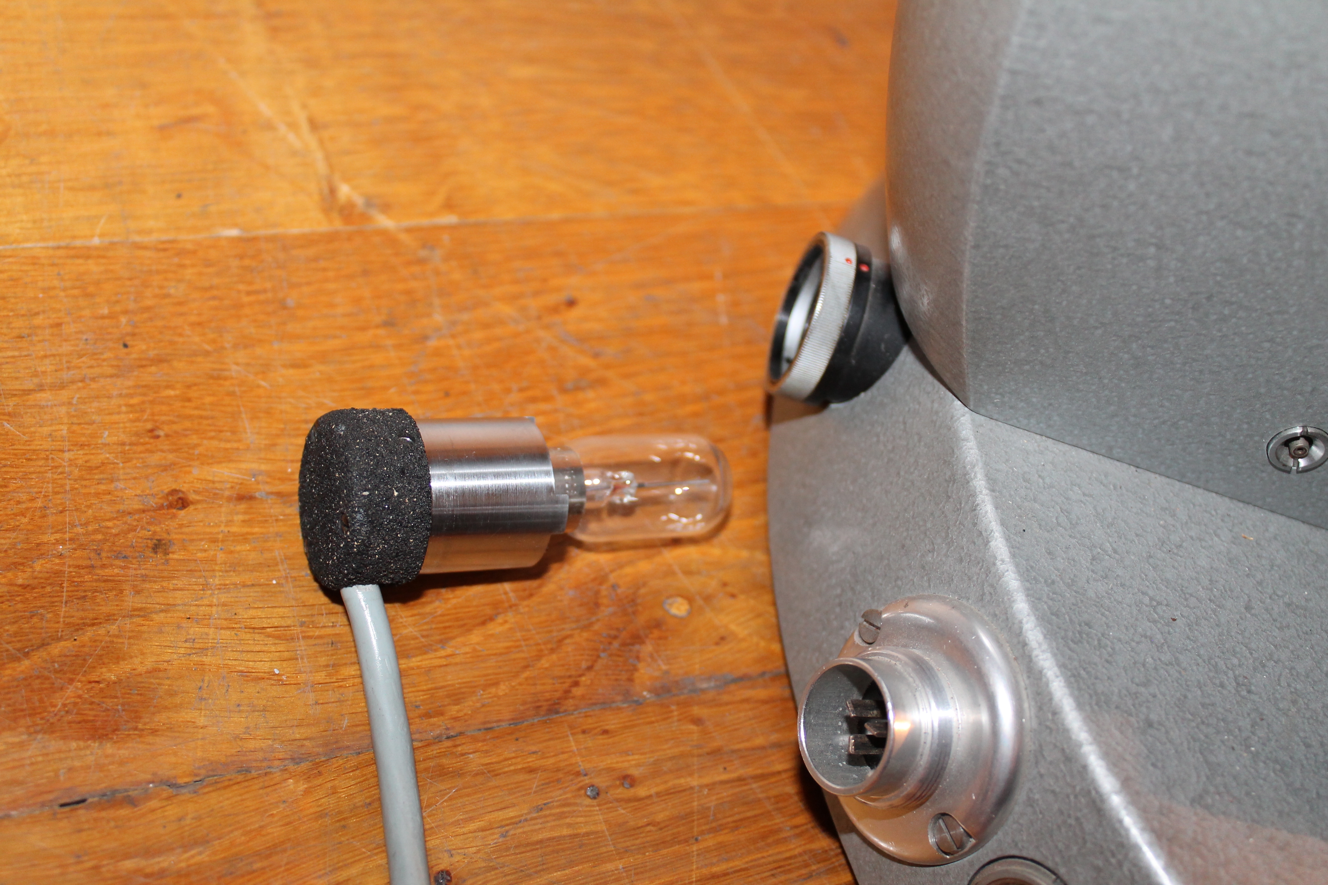

korrekterweise gehört noch der Belichtungsautomat dazu. Es müsste der mit dem Drehschalter sein, die Mikroskope der späteren Baureihen mit dem ABT0-Drucktastenautomaten haben meines Wissens den weißen Auslöse-Druckknopf vorn im Fuß nicht mehr.
Sicher, benötigen wird den Automaten wahrscheinlich keiner mehr, aber er gehört dazu und ist grundsätzlich auch nicht austauschbar weil auf die Bordelektrik des Mikroskops abgestimmt und bevor er aus Unkenntnis getrennt angeboten oder gar irgendwann in der Tonne landet weil man ihn nicht los wird, sollte man ihn mit dem Mikroskop gemeinsam anbieten.
